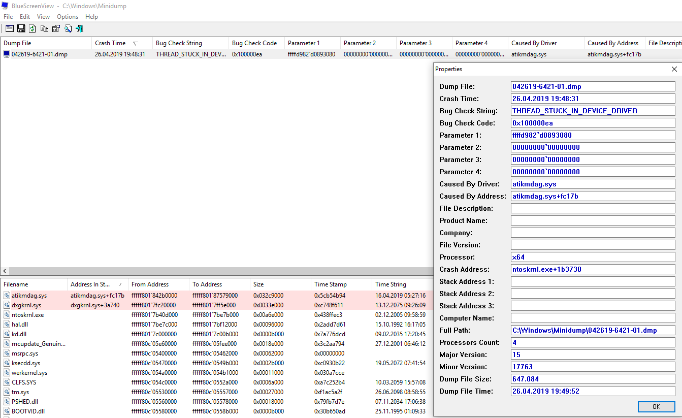

Habe das Powerlimit zum Testen mal wieder auf 0 gestellt und zum allerersten Mal einen Absturz mit Bluescreen erlebt bei Division 2 -> "Thread_Stuck_In_Device_Driver". Kann das auch in Richtung Netzteil deuten?
776526
Update: Ok, jetzt wirds komisch. Habe wieder auf -50% Leistung gestellt (somit nur 75 Watt) und gerade eben wieder Absturz und Bluescreen. Identischer BugCheckCode und Auslöser: atikmdag.sys
Entweder habe ich zwei unterschiedliche Probleme oder das eine führt zum anderen...
Ati-Treiber atikmdag.sys verursacht Fehler-Melung - die Lösung
Kommt vom Treiber keine Rückmeldung, schließt Windows daraus, dass der Treiber oder die Grafikkarte abgestürzt ist - und zeigt den Bluescreen. Das Problem beheben

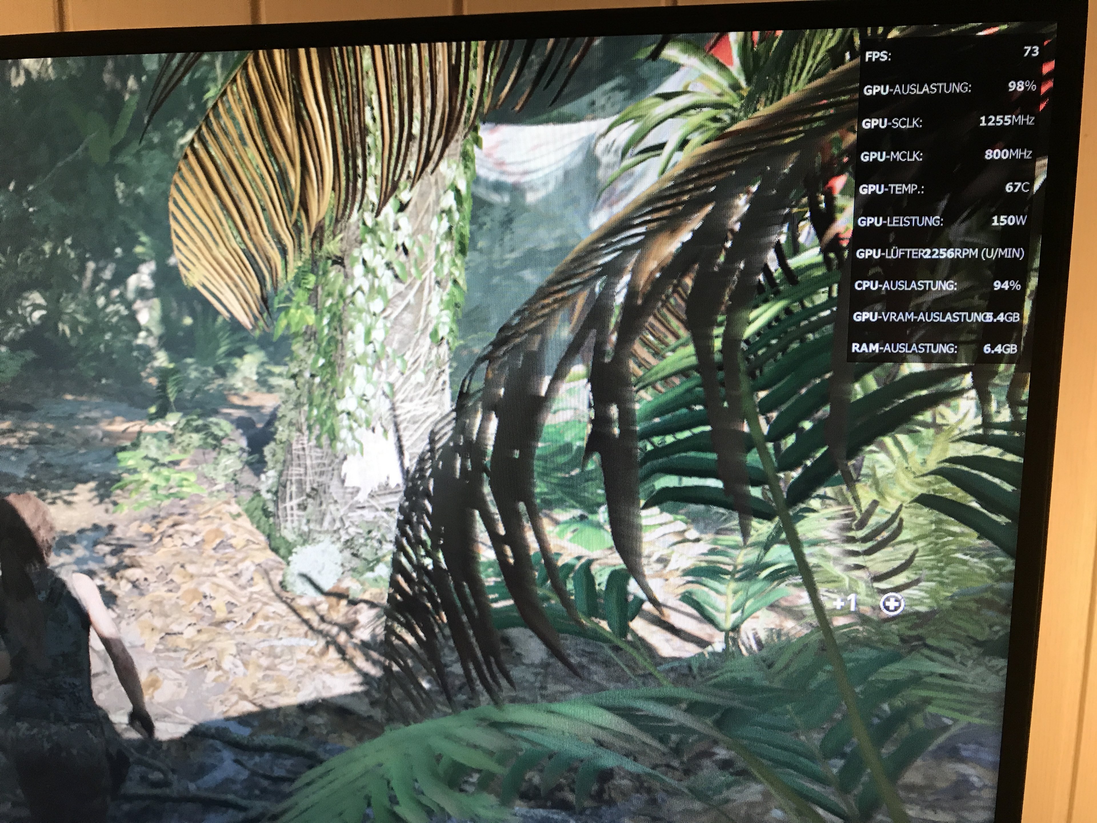

Sobald ich die GTX970 wieder einstecke, hab ich keinen einzigen Absturz. Das spricht doch zu 100% für eine defekte Grafikkarte... Mindfactory stellt sich stur und behauptet, die Karte sei im Labor durchgecheckt worden und das Problem tritt nicht auf, die Karte sei ok. Hier mal ein Screenshot mit den Werten beim Freeze (Anhang)

Ok, das ist nun definitiv seltsam...
