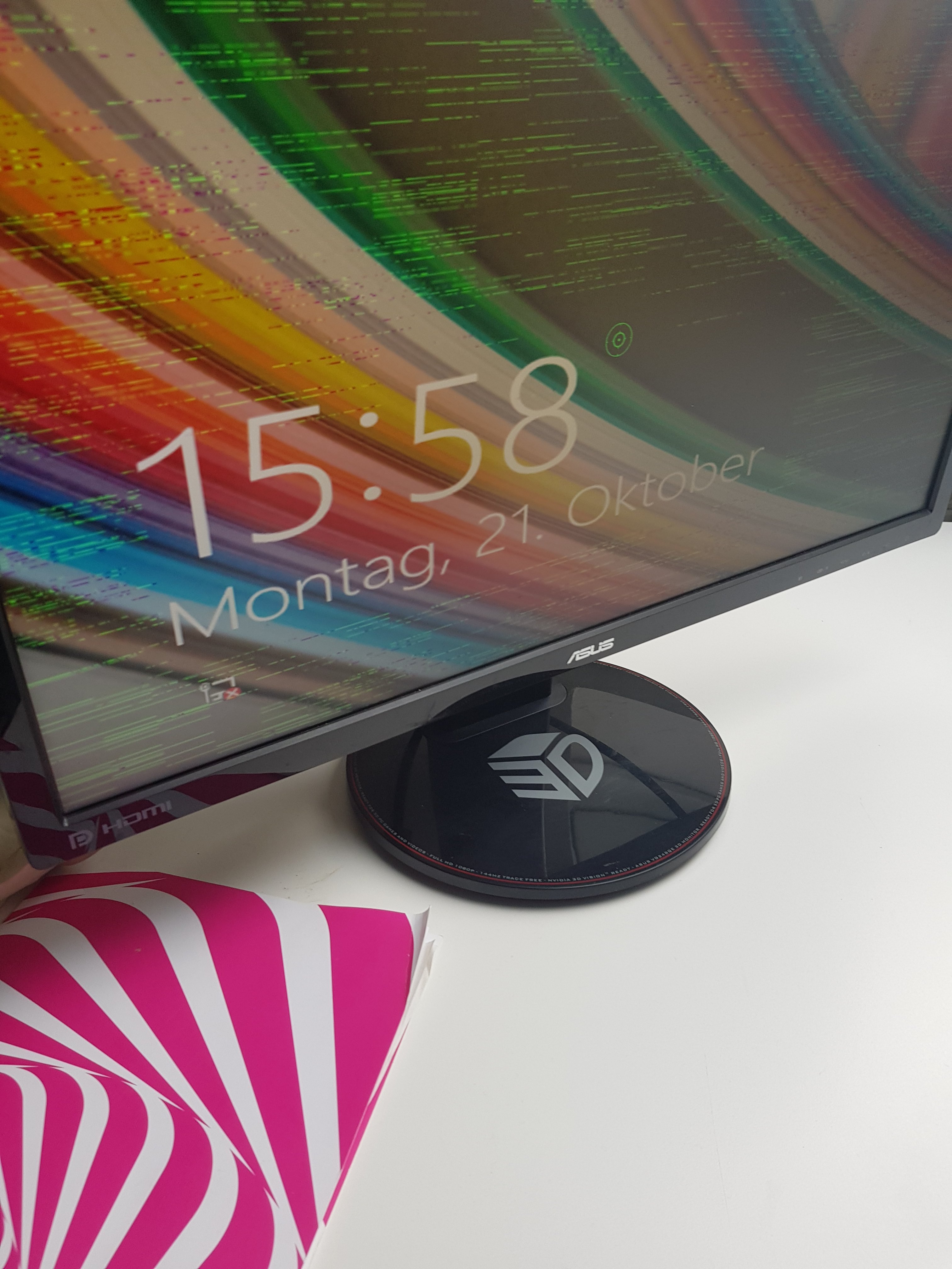

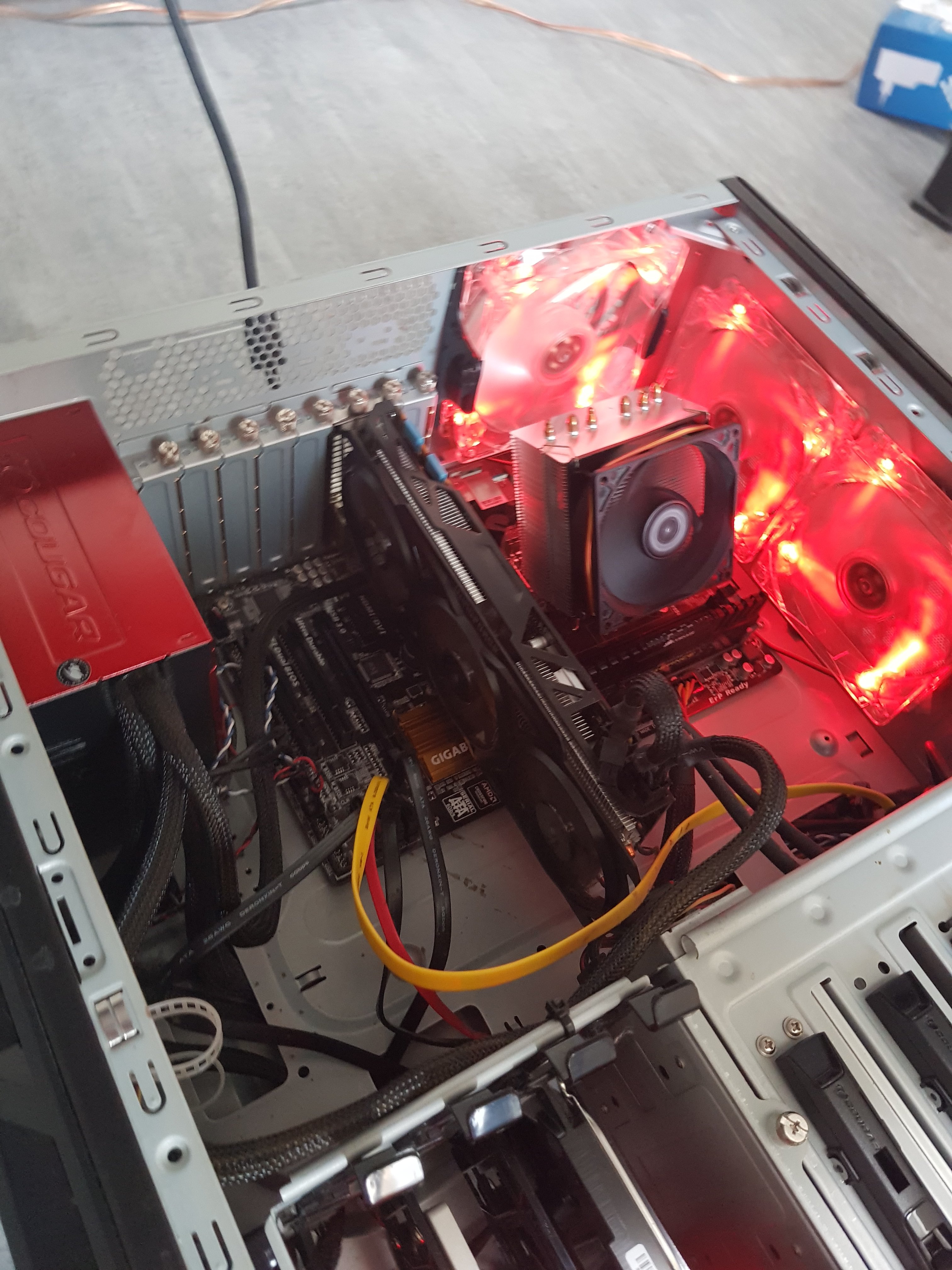

Hallo, mein Pc hat eine Macke seit längerem.
Wenn er startet ist die Desktop Auflösung niedrig und durchs Bild sind grüne Striche, Monitor ist intakt. Im Anhang ist ein Foto.
Ich danke für jede Hilfe

Foto fehlt, vermutlich GPU defekt, keine Hardwareangaben ?!
grüne striche klingen nach speicher defekt(also von der gpu). backen oder ersetzen.
tritt das problem nur beim start auf?
je genauer/mehr Infos, desto besser kann man helfen...
Mit Pech ist die Grafikkarte oder die im Prozessor vorhandene Grafikeinheit kaputt. Mit Glück ist es nur das Kabel zum Monitor. Das mal auf korrekten Sitz überprüfen, am besten mal testweise austauschen...
1.) Welche Auflösung hat der Monitor denn
2.) Welche HW ist verbaut (Grafikkarte, Monitor) Marke und Modell?
3.) Kein Foto vorhanden!
4.) Treiber aktuell? Kabel von Graka zu Monitor mal getauscht? Evtl. anderes Kabel (HDMI, DP, DVI) getestet?
Falls es nicht das Kabel zum Monitor ist, ist ziemlich sicher die Grafikkarte hin... aber Informationen über die verbaute Hardware fehlen immer noch...
