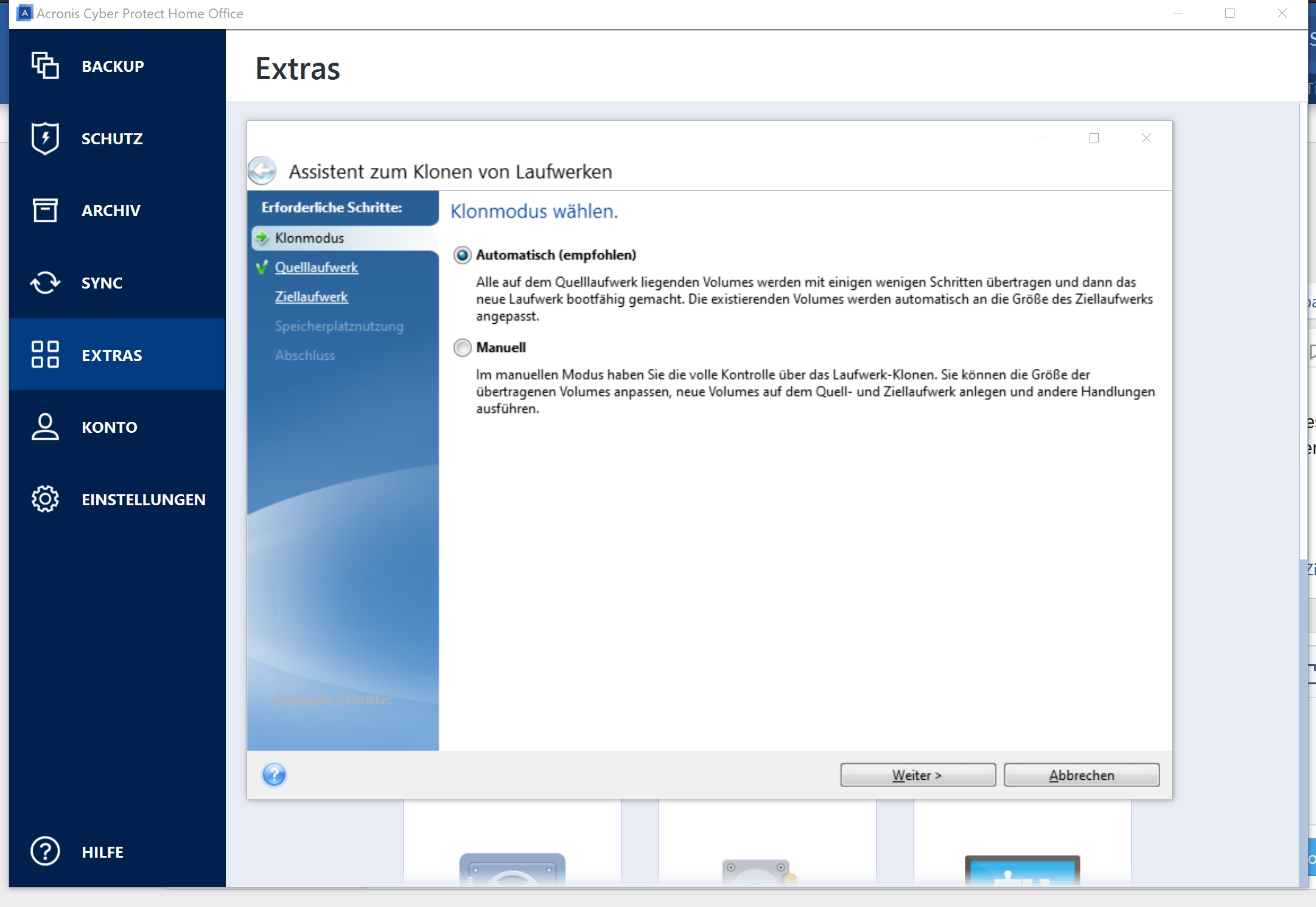

Ja klar geht das.
SirPopelAlot schrieb:
Oder wird das nicht funktionieren?
Na klar. Darum geht es doch bei Backup/Klonen. Suchste Dir ein Backup Tool Deiner Wahl und klonst drauf los.
Jedes ordentlich Tool bietet eine Klonmöglichkeit und passt unterschiedliche größen automatisch an.
Wichtig ist nur, dass nach dem Klonvorgang dem System klar kommuniziert wird, welche Platte denn nun starten soll. Das macht man im BIOS oder fährt die Kiste nach dem Klonen einfach runter und baut die alte Platte aus.
