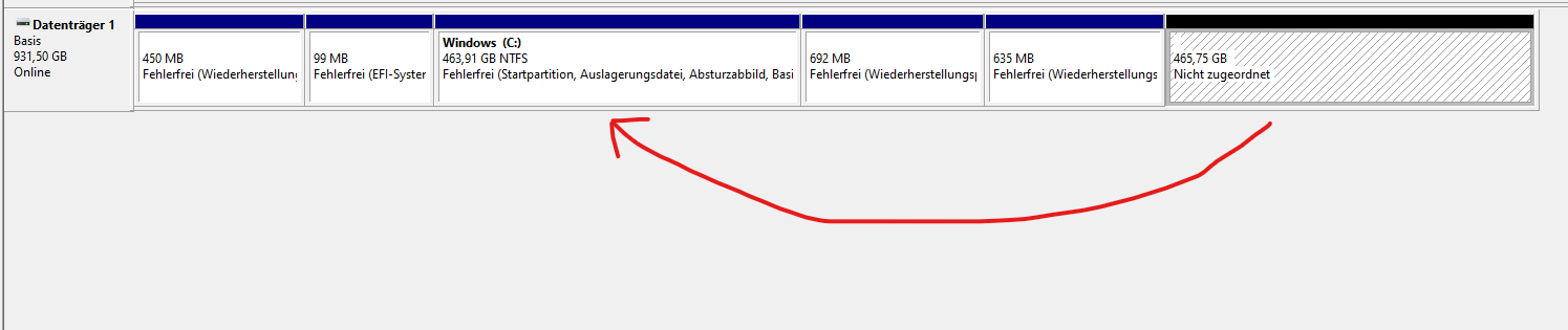

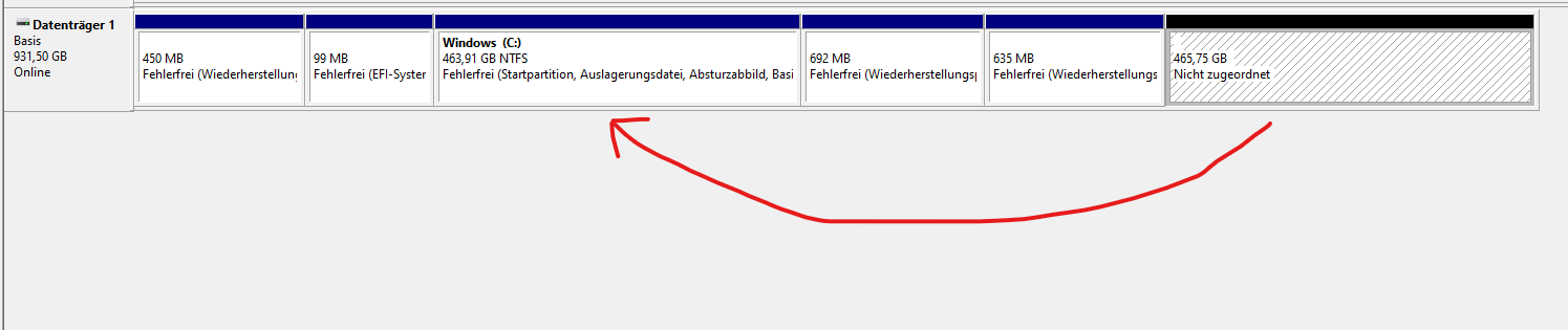

Na dann werde ich das auch mal mit Macrium Reflect versuchen. Möchte eine 500 GB NVMe auf eine 1000 GB NVMe klonen. Die größere ist über einen USB - Adapter angeschlossen.
So, das Klonen hat geklappt und Windows läuft erfreulicherweise. Kann mir allerdings jemand sagen, wie ich den freien Speicherplatz jetzt dem Laufwerk C zuordnen kann?

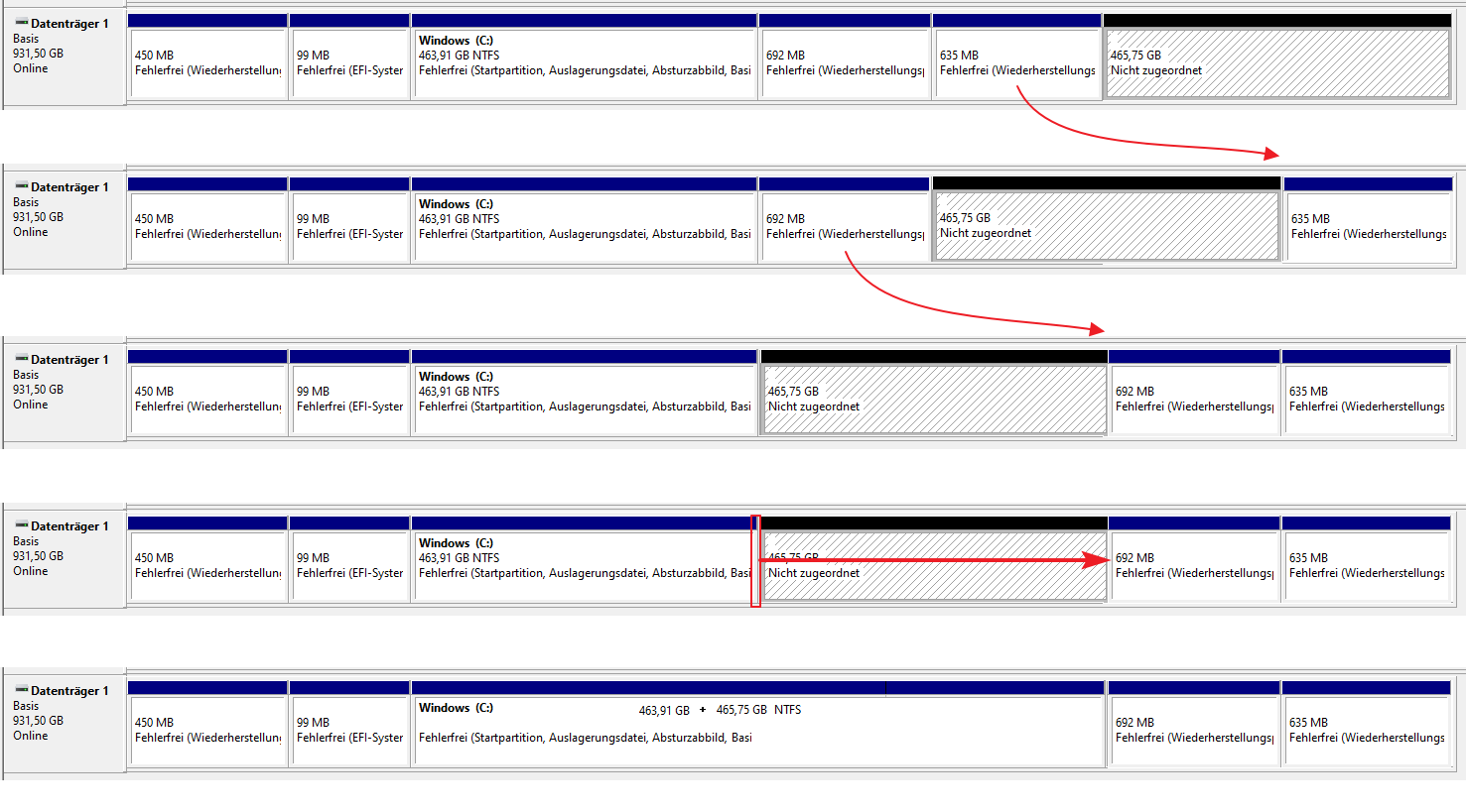

倉庫番 Sōkoban ;)
Durch sukzessives Verschieben der beiden rechten Partitionen ganz nach rechts rüber und anschließendes Vergrößern von Windows C.
(zB mit Minitool Partition Wizard Free ö.ä.)

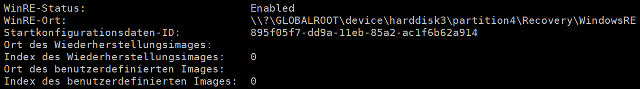

In deinem Fall gibt es noch eine kleine Zusatzaufgabe, denn du hast überflüssige RE-Partitionen, die man beim Klonen gleich weglassen kann. Dazu muss man natürlich wissen, welche das sind.
Hier wird beschrieben, wie man das mittels reagent /info rausfindet.
Eingabeaufforderung mit Admin Rechten starten und Befehl eingeben -> Rest steht im link
Wenn du das weißt, nimmst du den Haken bei den anderen RE-Partitionen raus und klonst mit automatischer Größenanpassung. Fertig.
Bei Macrium siehst du übrigens schon vorher das Layout der geklonten Platte; also nicht einfach blind auf weiter klicken. Wenn man etwas falsch geklickt hat, dann abbrechen und den Vorgang nochmal durchführen.
Um festzustellen, ob du die richtige RE-Partition mitgenommen hast, kannst du im geklonten Windows ebenfalls reagent /info eingeben.
Als Ergebnis sollte bei WinRE-Status Enabled stehen

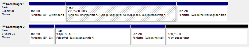

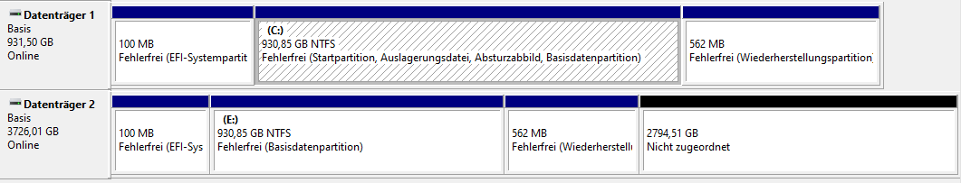

Leider habe ich zu spät gelesen, dass man auf die Größenanpassung achten muss, jetzt hat meine neue nur knapp unter 1TB freigegeben - kann man das nochmal rückgängig machen und neu starten? Oder geht das nur nach dem Klonen?
Meine Hauptfrage ist aber folgende: Wie kann ich testen, ob alles geklappt hat? Ich hatte einen Neustart gemacht und über die neue gebootet - aber die ist mit einem USB C-Adapter angeschlossen und es gab einen Fehler (der blaue :( Smiley mit dem Code inaccessible boot device), kann es also sein, dass über USB-Adapter nicht gebootet werden kann? :confused_alt:
Ich will nicht meine alte SSD ausbauen, die neue ausbauen, probieren ob es geht und wenn nicht, alles wieder rückgängig machen.......
Richtig.
Zeige uns mal einen Screenshot von der Datenträgerverwaltung, so dass man beide Datenträger sehen kann.
CU
rdjack
@Fusionator Ja fand ich auch recht selbsterklärend - aber die Größe geht nicht mehr so ohne Weiteres. Hatte es über das Verwalten - Volumen vergrößern versucht, aber da kam eine Fehlerwarnung und da habe ich erstmal abgebrochen....
Ich hatte dann versucht, neu zu klonen und dann gab es trotzdem den Fehler - aber mit der Antwort von redjack1000 gehe ich davon aus, dass es am USB-Adapter lag. Gibt es denn irgendeine Möglichkeit, zu überprüfen, ob alles geklappt hat, bevor ich die neue Platte einbaue?
Erstelle ein Backup von der Wiederherstellungspartition, mit Macrium.
Lösche die Wiederherstellungspartition auf dem neunen Datenträger, vergrößere Laufwerk E:, lass 562MB oder größer über.
