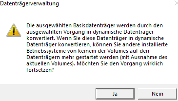

@redjack1000 dass ich das richtig verstehe.....
1. ich mache von Datenträger 1 ein Backup der 562MB-Partition (habe ich gemacht).
2. ich lösche auf der neuen NUR die 562MB-Partition
3. über Verwalten - Erweitern vergrößere ich Datenträger 2 (trotz Fehlermeldung, siehe Screenshot?) -> wie soll ich das verstehen mit "lass 562MB oder größer über"?
4. Dann wiederherstellen auf Datenträger 2 (E), das ist soweit klar
Nein, lass den Blödsinn. Dynamischer Datenträger als Systemlaufwerk ist Quatsch.
Liebe noch einmal von vorne Klonen. Es muss funktionieren.

Fusionator schrieb:
Was soll das heißen?
Damit meine ich, dass die Größe auf der neuen 4TB-Festplatte jetzt nur noch als knapp <1TB erkannt wird. Dachte, ich kriege das über das Verwalten - Erweitern wieder hin, aber sonst kommt nur diese dynamischer Datenträger-Meldung. Heißt, ich weiß nicht, wie ich die Größe wieder auf 4TB kriege, ehe ich einfach nochmal neu klonen kann :confused_alt:

Ich habe es jetzt laut Video gemacht und jetzt passt die Größe auch wieder - yippie! - und ich versuche später mal nochmal über USB zu booten. Falls es nicht klappt, baue ich morgen dann um :daumen:
Danke dir/euch!
