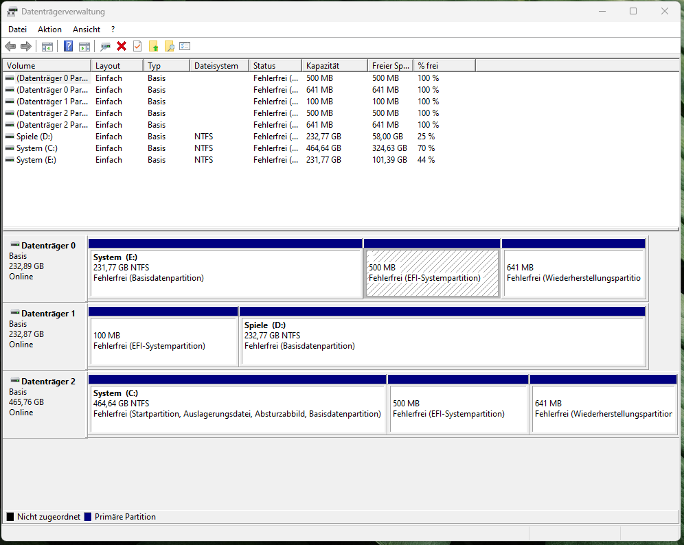

Ein Screenshot der Datenträgerverwaltung (auf dem man unten alle Laufwerke sieht) würde einiges klären :).
Reaktionen: Zurbo
So sieht das aus. Wie er auf die Reihenfolge 0-2 kommt, weiß ich nicht. 2 (C) hatte ich zwischenzeitlich schon mal ausgebaut, aber dann wurde gar nicht mehr gebootet.

Ich habe die Befehle über diskpart ausgeführt, anschließend Datenträger 2 auf 1 geklont und meine Datenträgerverwaltung sieht jetzt so aus:
Wenn ich nun den Datenträger 2 abklemme, bootet das System leider nicht. Ich erhalte nun einen blauen Bildschirm und mir wird gesagt, ich müsse irgendwas reparieren/wiederherstellen.
