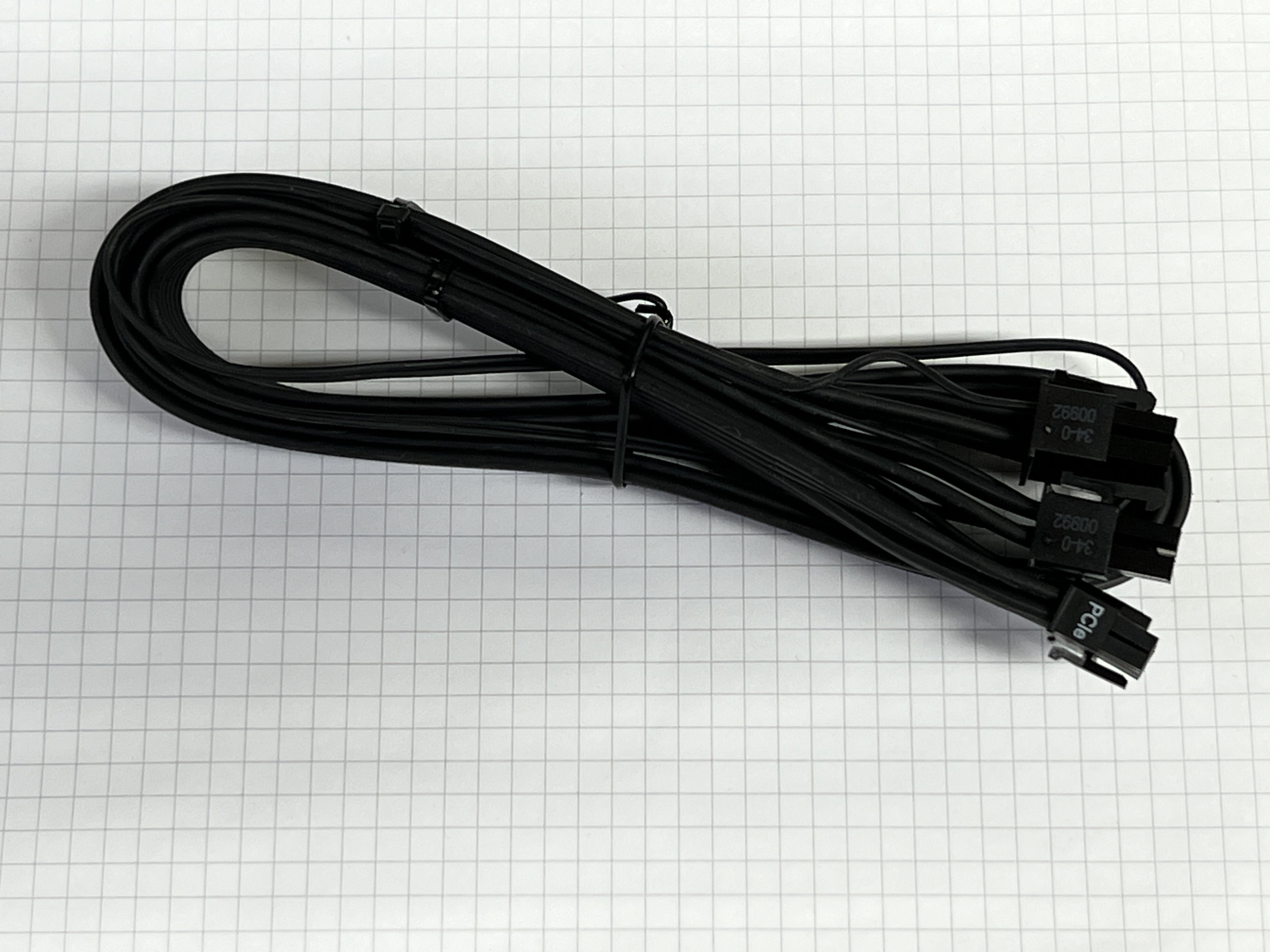

Corsair hat mindestens drei 12VHPWR-Kabel für Type-4. Einmal das komplett gesleevte, dann das mit sleeves um einzelne Stränge und dann noch das mit den normalen Strängen ohne Sleeve. Ich habe hier auch noch einge 12VHPWR-Kabel die bei den aktuellen Corsair RMe beiliegen, die sehen nochmal anders aus. Farbunterschiede habe ich ausgeschlossen.
