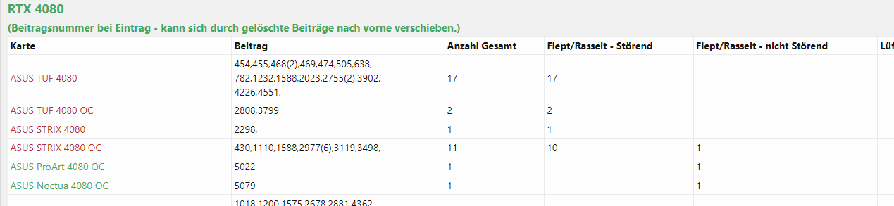

Hier gibt es einen guten Thread zu dem Thema und man kann schon sagen, dass gerade Asus und MSI vermehrt mit Spulenfiepen Probleme haben:
https://www.hardwareluxx.de/communi...tx-4xxx-coilwhine-fiep-rassel-thread.1324904/
Reaktionen: Poink und Semih997
Also zwei Marken die meist gekauft werden, in einem Thread in dem sich Leute treffen denen es scheinbar auffällt. Nicht falsch verstehen, ich respektiere die Arbeit sowas zu sammeln, aber überlege einfach mal wie viele solche Karten tagtäglich über die Ladentheke gehen. Wenn ich da für manche Karten weniger als 10 Fälle sehe, so sagt das wenn überhaupt nur bedingt was aus.
Sicherlich eine gute Anlaufstelle, aber würdest du nach solchen Threads suchen, wenn du keine Probleme mit sowas hättest?
Reaktionen: Vigilant, Asghan, Firefly2023 und eine weitere Person
Wenn du keine Probleme hast, dann suchst du nicht danach. Aber scheinbar suchen dann besonders viele Leute mit einem Problem danach und dieses geht eben häufig von Asus und MSI aus?
Statistik ist etwas tolles und auch mit einer kleinen Samplesize ist das schon aussagekräftig. Außerdem ist es auch nicht so, dass mal eine Asus viel fiept und mal ein anderer Hersteller und von Karte zu Karte es sich stark unterscheidet.
Auf den ersten 20 Plätzen tümmelt sich MSI und ASUS mit Quoten über 50%. Asus eher > 75% und das bei über 100 Karten. Wenn min. jede zweite Karte lauter fiept, dann ist das signifikant. Ebenso wenn dann bei anderen Herstellern das laute fiepen nur bei 1-2 von 10 Karten vorkommt.
Bei mir war es eben ähnlich, Asus 4080 tuf direkt bei Asus gekauft und ich hatte noch nie so ein lautes fiepen und die Karte war einfach nicht nutzbar. Erst danach bin ich auf den Thread gestoßen und habe mich mehr informiert. Zusätzlich hat derBauer das Selbe zur Asus erzählt und bei der Gigabyte Aorus Master eben nicht. Nur aus dem Grund habe ich dann auch die Gigabyte Aorus Master gekauft und nun bei 360hz eben kein fiepen. Aber klar, kann auch alles Zufall sein...

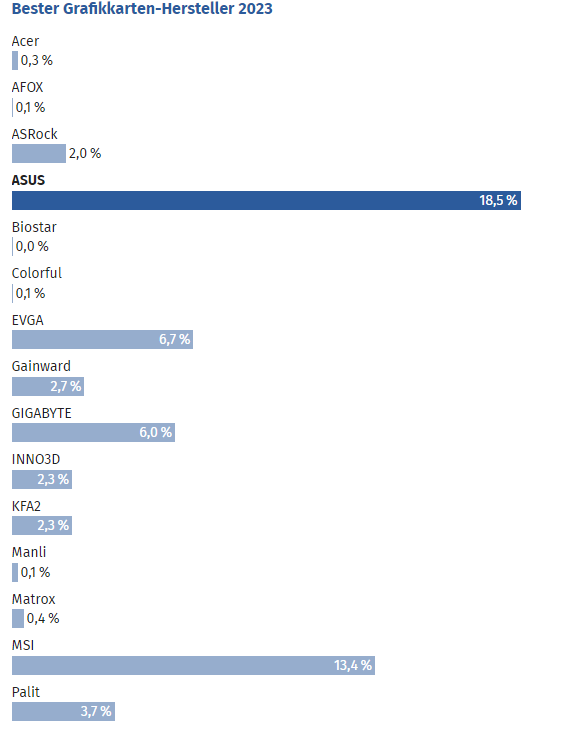

Du musst einfach mal schauen, wie verhält sich die Anzahl der Rückmeldungen zu den Verkaufszahlen. Nur mal als Beispiel:
https://www.computerbase.de/artikel/in-eigener-sache/computerbase-readers-choice-awards-2023.86457/
Theoretisch würde der Thread bei HL dies miterfassen, da sich auch Leute dort melden können die keine Geräusche hören. Praktisch sind solche Threads nur für Leute interessant die sich an sowas stören. Wieso taucht also ASUS und MSI dort am häufigsten auf? Weil es schlichtweg mit Abstand die meistverkauften Karten sind, allen voran die TUF Varianten.
Ich möchte die Arbeit die dort im Thread geleistet wird nicht schlecht reden, nur die Rückschlüsse haben eine breiten Interpretationsspielraum. Was kann man daraus schließen, wenn sich 15 Leute zu einer Karte in einem "Selbsthilfethread" melden, wenn vermutlich täglich tausende Karten verkauft werden und dort nicht erfasst werden?
Leider gibt es weder plausible Verkaufszahlen zu den jeweiligen Karten, noch gibt es einen einheitlichen Prüfbericht zu diesen Geräuschen. Wurden sie mit oder ohne VSYNC festgestellt, wurde mit einem anderen Netzteil getestet, treten die Geräusche bei allen oder nur bestimmten Spielen auf? Es ist leider ein W(h)inethread in dem sich "Gleichgesinnte" treffen, der ungefähr so viel Wert ist wie eine Umfrage zu Männern, in einer Selbsthilfegruppe für alleinstehende Mütter.
Reaktionen: PeacemakerAT und Vigilant
