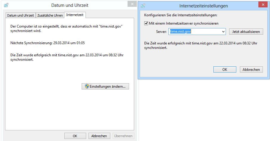

Wie meinst du das? Ich kann nämlich nach wie vor die Server unter Windows 8 auswählen:
Oder ist das einer der tollen neuen 8.1 Bugs, zusammen mit der teils fehlerhaften Lokalisierung?
Bei mir heißt der Dienst schließlich auch Windows-Zeitgeber:
