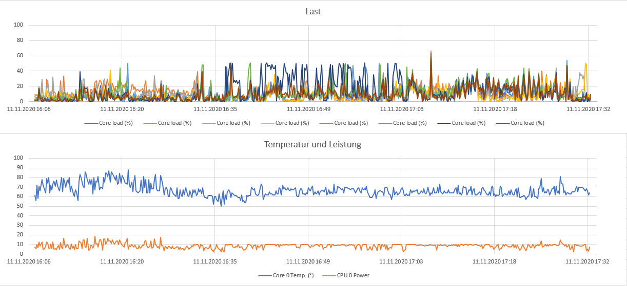

Lüfter läuft dauerhaft mind. auf Stufe 2, Temperatur wir bei Coretemp für jeden Kern identisch angezeigt. Werde versuchen Lüfterdrehzahl und GPU-Last aufzuzeichnen. Den Workload während der Aufzeichnung fand ich nicht besonders hoch, war über 60-70°C bei ein wenig Browser, Spotify, Outlook usw. verwundert.

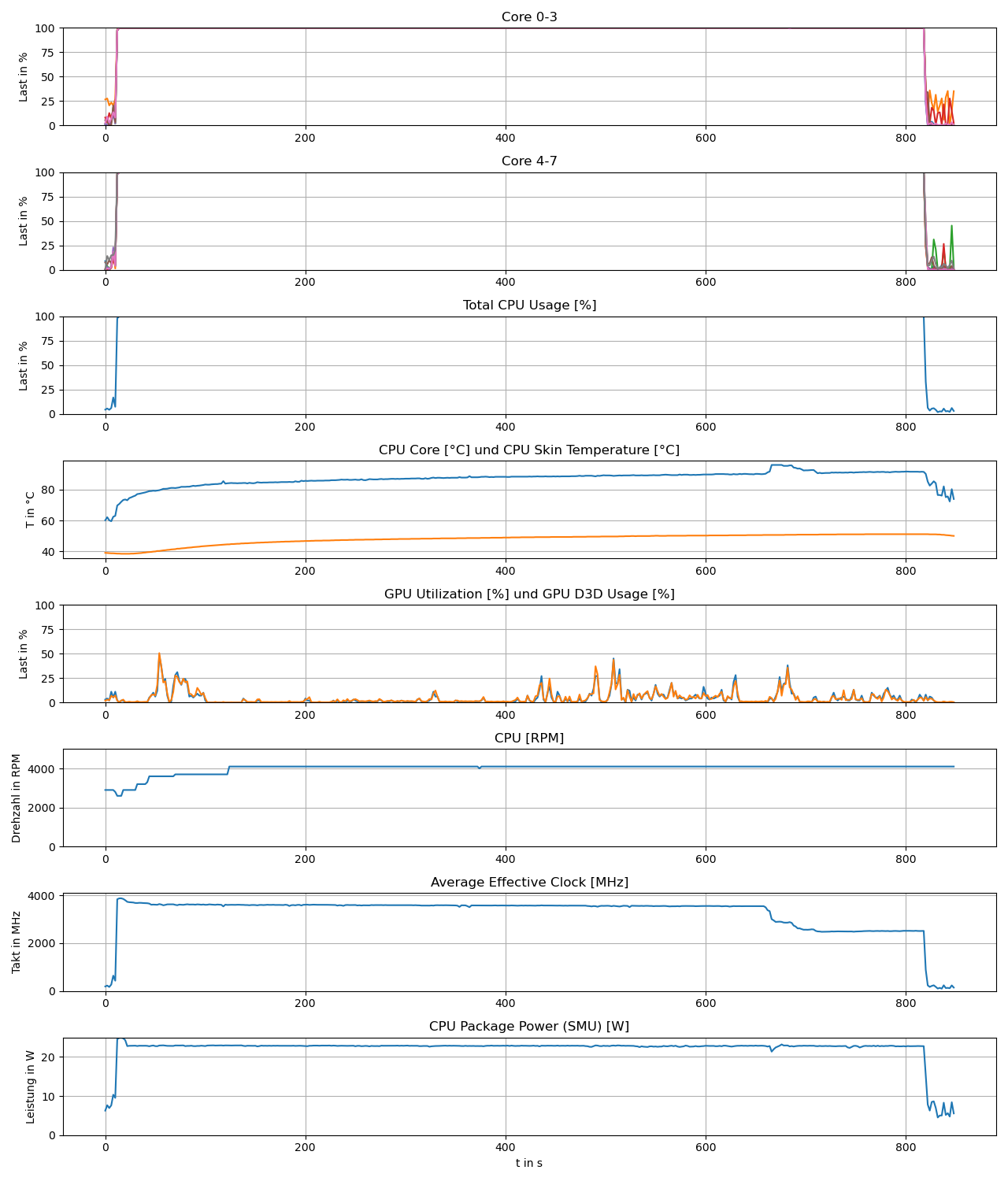

Auswertung aus hwinfo, Parameternamen übernommen. Lüfter dauerhaft auf 3600 RPM bei "Energiestatus (Netzbetrieb): Bessere Leistung" also mittleren Energieeinstellungen. CPU Last-Peaks durch CPU-Z Benchmark. Ansonsten nur Auswertung der hwinfo-Daten in Spyder und ein paar offene Programme.

Ansonsten sehen 3600rpm bei so ein bisschen Last schon eigenartig aus. Was passiert da erst, wenn du das Teil voll auslastest? Da dürfte die Kühlung ja gar nicht mehr hinterherkommen. Könnte aber einen Test wert sein, denn die Kühlung sollte auch bei starker Auslastung (wohl eher ohne AVX) ausreichen. Wird dann natürlich ordentlich laut, aber die CPU sollte nicht extrem drosseln oder gar notabschalten.
Keine Besonderheiten, keine Wolldecken, kein Kamin :) Mit Prime95 komme ich auf 3,55 Ghz stabil, CPU Core 90,1°C, CPU Skin 50,2°C, nach 10 min wird auf 2,5 Ghz reduziert.
Na gut, nach 10 Minuten Prime kann man das bei 'nem Notebook mit 8-Kern-CPU wohl erwarten, dass der Takt ein bisschen runter gehen muss. Ich würde also sagen: Die Kühlleistung unter Volllast passt und es gibt keine Probleme mit der Montage der Kühlung, Wärmeleitpaste oder verstopften Lüftern.

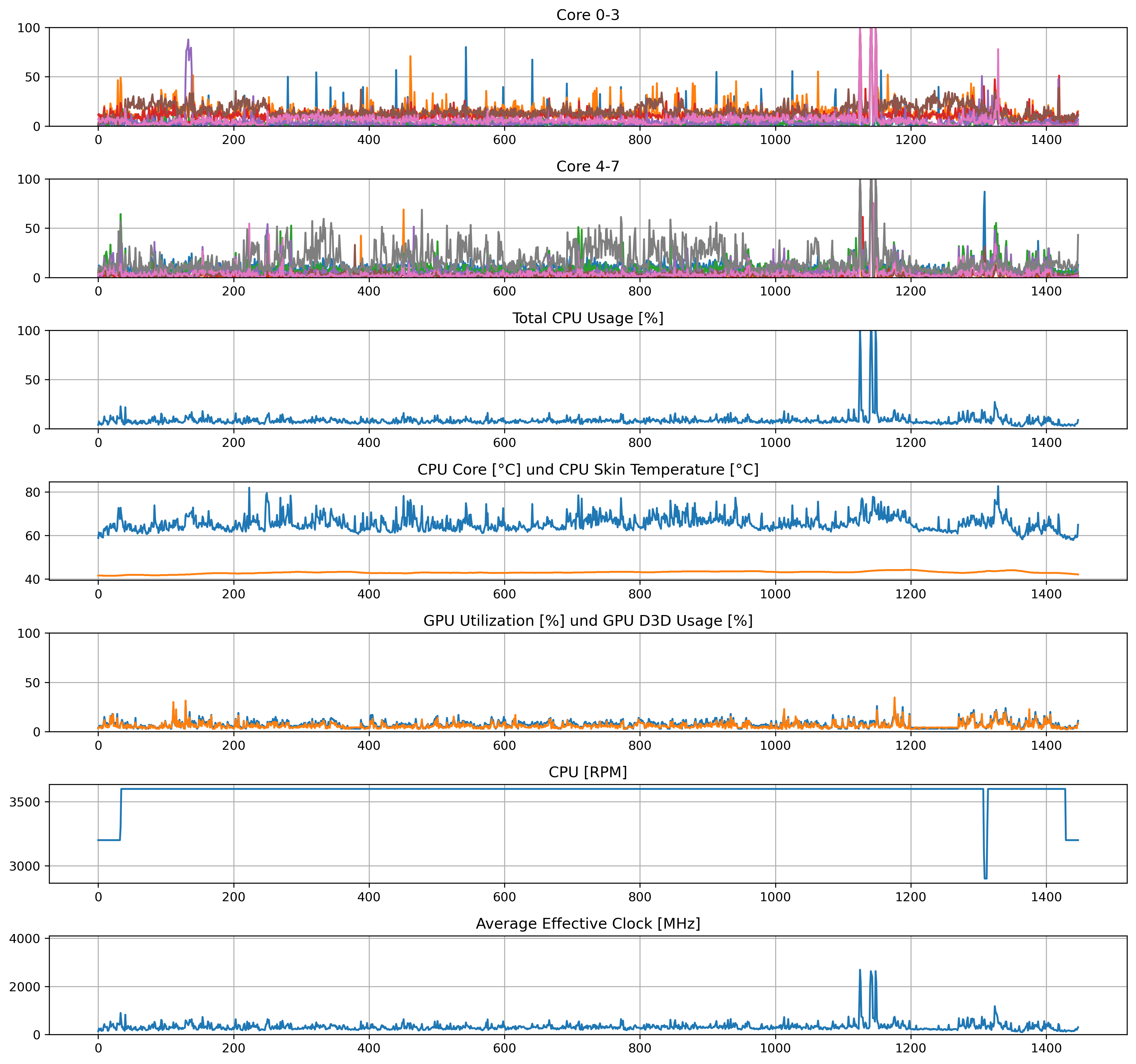

Ich finde die Drehzahl aber echt seltsam. Die steigt nur minimal an, um erfolgreich deutlich mehr Abwärme abzuführen.
Daher noch eine blöde Vermutung: Auslesefehler? Bzw.: Kann man die 3600 rpm wirklich "hören", oder ist das Problem einfach nur eine Zahl, die in einer Grafik angezeigt wird?
Ich kann mir keinen Reim darauf machen, dass sich die Drehzahl zwischen (fast) Idle und Volllast nur um mickrige 15% unterscheidet, aber sich die Temperaturen nur minimal erhöhen, obwohl die Leistungsaufnahme sich verdreifacht.

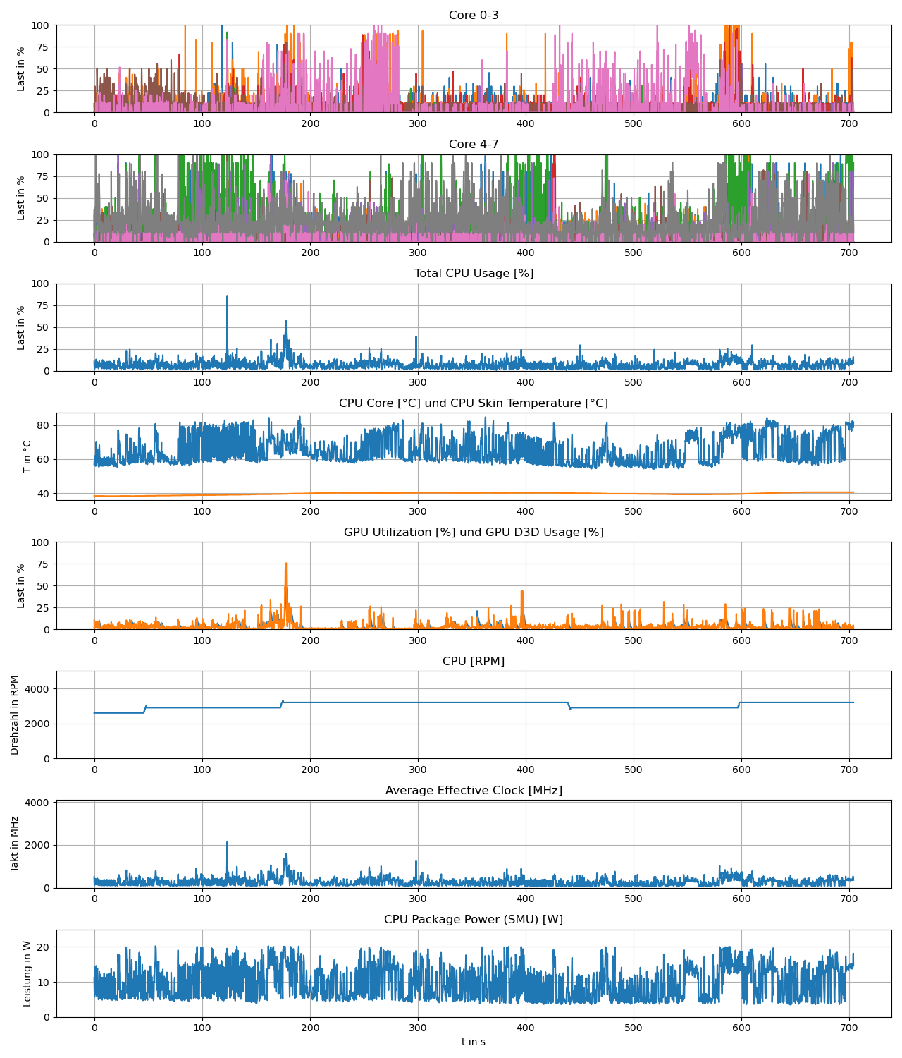

Der Lüfter ist deutlich hörbar, vom Gefühl her stimmen die Werte. Firmware und BIOS ist auf dem aktuellen Stand. Ich habe hier nochmal eine 100ms aufgelöste Logdatei, der Mittelwert von Total CPU Usage liegt bei 6.96%, der Mittelwert der CPU Package Power liegt bei 9.63 W. Lüfter dreht zwischen 2600 bis 3300 RPM.
Das sieht schon gleich ganz anders aus!
Du hast also (fast) dauerhaft 1-2 CPU Kerne unter Volllast laufen. Das ergibt bei einer 8-Kern-CPU natürlich nur eine kleine Gesamtauslastung von 10-20% - unscheinbar, aber der Schein trügt.
Allerdings gibt's bei der Leistungsaufnahme bei modernen CPUs keinen großen Unterschied zwischen Volllast auf einem oder allen Kernen. Wenn nur ein oder zwei Kerne belastet werden, werden Takt und Spannung deutlich erhöht und Temperatur und Power Limit soweit ausgeschöpft wie es geht.
Genau das sieht man auch deutlich an der Leistungsaufnahme: bis zu 20W. Dann ergeben die 3000+ rpm auch wieder Sinn.
Nun würde ich sagen: Vollkommen normales Lüfterverhalten.
