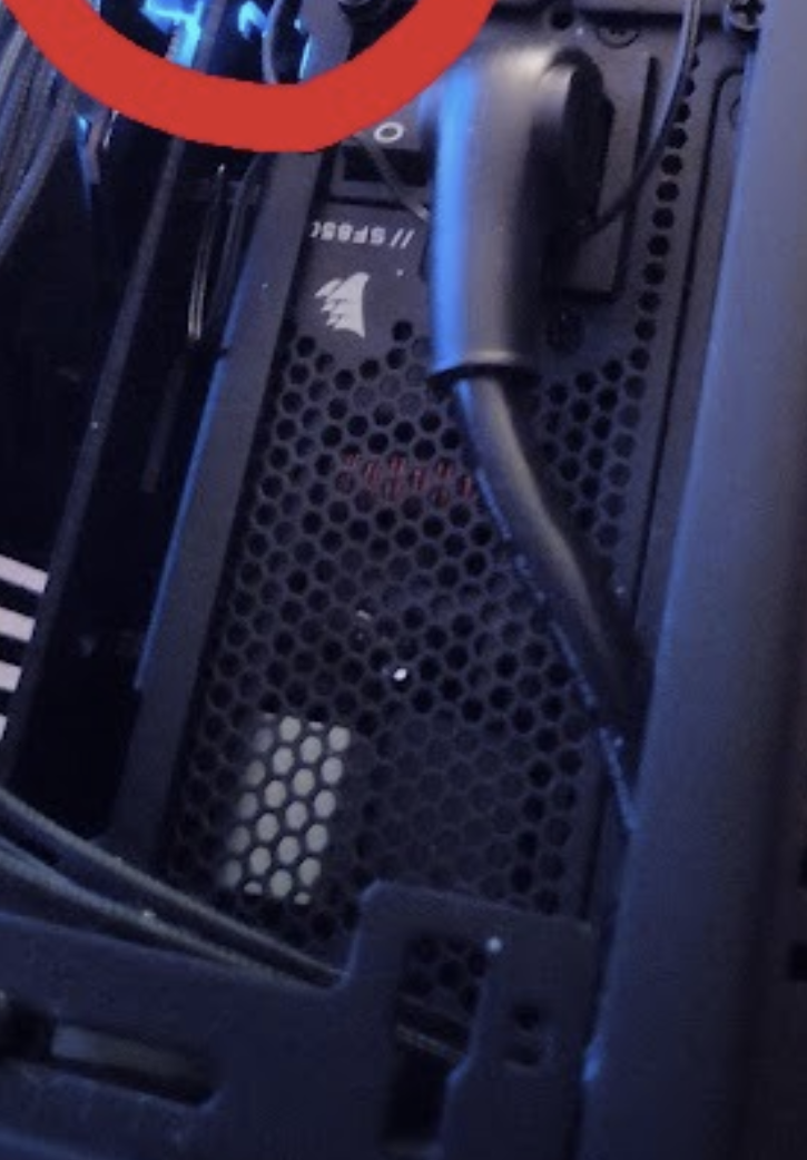

Mir ist noch was aufgefallen: Seit ich den neuen PC gebaut hab, hab ich nicht einmal den Netztteil-Fan in Bewegung gesehen. Ist das normal?
Meine Gedanken: Entweder der aktiviert sich bei ca. 55°C Temperatur im Gehäuse noch nicht. Oder die etwas hohen Gehäusetemperaturen sind so, WEIL er nichts tut. In letzterem Fall wäre die Frage: Warum dreht er sich nicht und wie bringe ich ihn dazu?
Wenn du uns verrätst welches NT du genau hast, ich habe im alten Thread nur was von "Corsair 850W Platinum" gelesen. Das wird wohl einen Semipassivmodus haben und erst bei einer bestimmten Last den Lüfter anwerfen. Solange das NT Frischluft bekommt und im Terra optimalerweise die Auslass Öffnung oben steht sehe ich da kein Problem.
@djducky Corsair 850W Platinum, richtig. Die Lüfter-Öffnung steht zum Sidepanel, also würde, wenn sich was drehen würde, Luft zum Sidepanel rausblasen.
Nein, die Luft kommt immer an der Rückseite aus dem Netzteil, da der Lüfter die Luft durch das NT drückt.

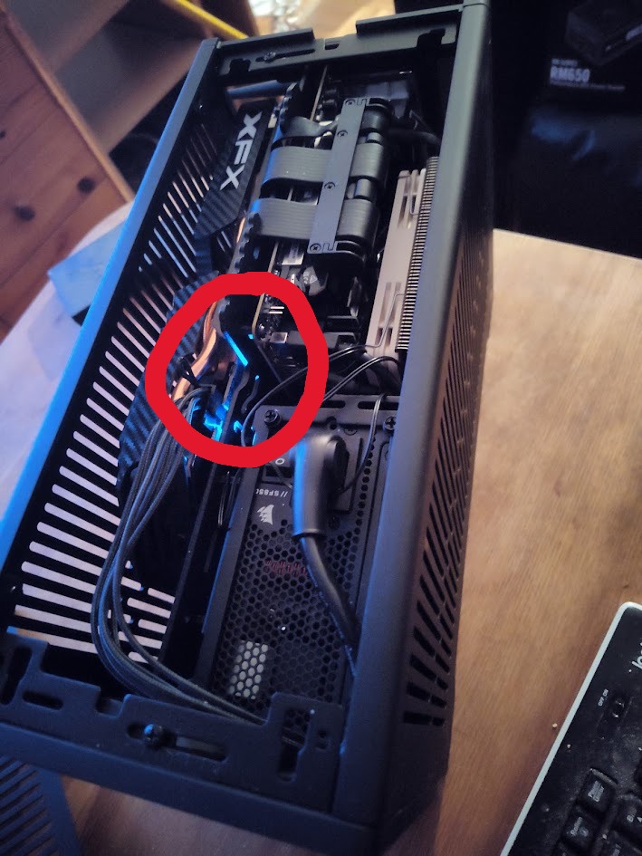

@PCTüftler Mooooment, heißt das, mein Netzteil (würde, wenn es sich drehen würde) so wie auf dem Foto verbaut Luft IN das Gehäuse zieht und gegen die Grafikkarte bläst?! Das wäre ja das Gegenteil dessen, was ich wollte:

Die rot markierte Stelle ist die wärmste Stelle im Gehäuse, also dort sammelt sich warme Luft. Was wäre denn eine Idee, diese warme Luft dort rauszubekommen? Das würde die Temperaturen bestimmt deutlich senken. Ich will ja nen 92mm-Lüfter oben einbauen, aber der wäre eher über dem Netztteil und nicht über dem mittleren Schacht, in dem sich die warme Luft sammelt.
Nenne doch mal das genaue Modell, dann kann man sich das genauer ansehen.
NT Lüfter feudeln immer rein, raus kommt es dann bei den meisten Gehäusen hinten, beim Terra aber oben.
Da bleibt auch keine warme Luft im Gehäuse, solange das Ding oben nicht geschlossen ist.

Die warme Luft kommt ja von der CPU, das ist separat vom Netztteil (imo).
Du musst auf etwa 400W bzw etwas mehr kommen, vorher wird der Lüfter such nicht drehen. Das NT ist auf 50 Grad ausgelegt. Und du siehst doch ganz klar, dass bei dir die Öffnung zum Rauslassen der warmen Luft oben ist. Da geht nix zur Grafikkarte.
Reaktionen: bickid
Hier kommt die Abluft aus dem Netzteil.
Reaktionen: djducky und bickid
