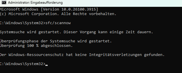

Probier mal:
in die Suche "cmd" eingeben
dann die Eingabeaufforderung als Admin ausführen
dann in die Eingabeaufforderung "sfc/scannow" eingeben und Enter
dann scannt er ne Weile und sagt dir dann ein Ergebnis.
Ansonsten den Windows Schnellstart in den Energieoptionen testweise deaktivieren, falls aktiviert.
Oder erstmal jegliche Änderungen auf Stock zurück und testen ob es damit zu tun hat.
