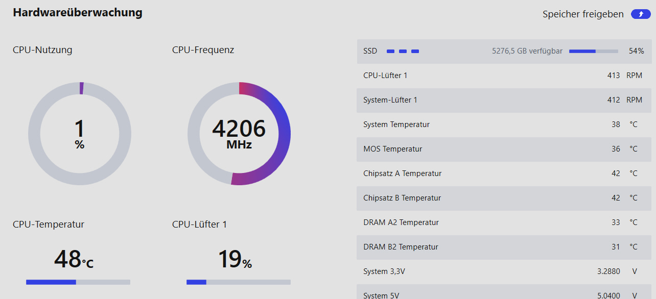

PS: Anbei ein Screenshot der aktuell gemessen Werte:

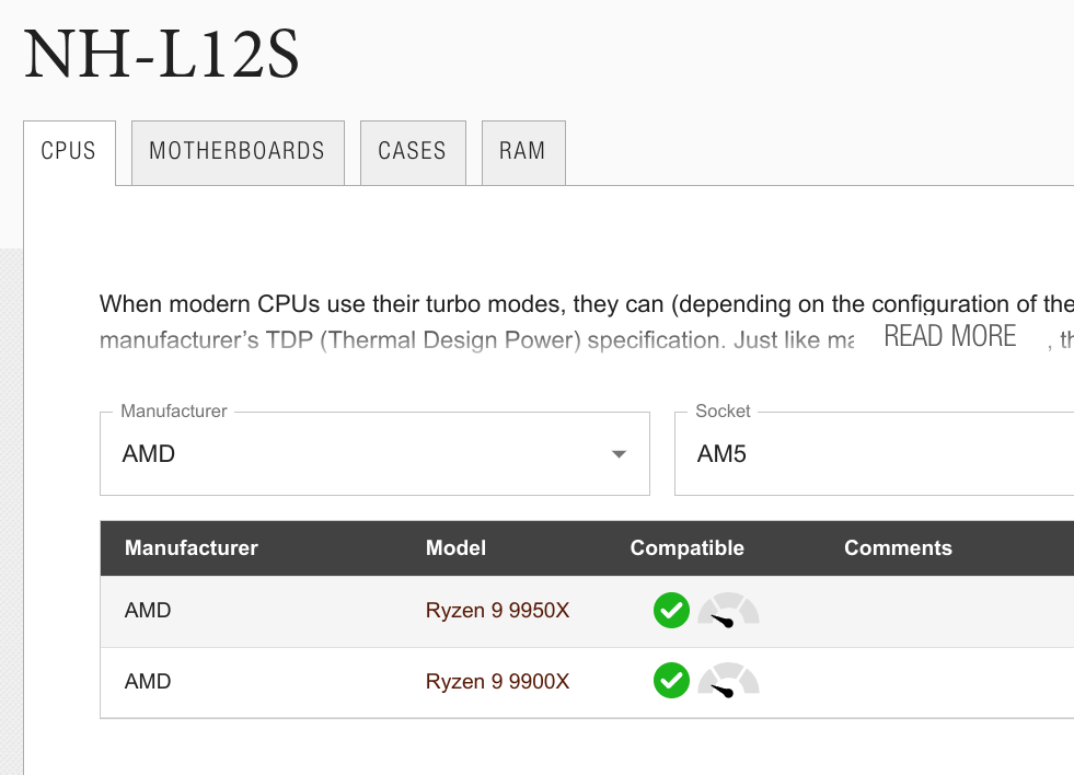

bickid schrieb:
Hersteller sagt dazu:
Der NL-L12S hat auch wenig Masse um die Wärme der CPU aufzunehmen.
Du könntest maximal für einen guten Airflow im Gehäuse sorgen. Kann der CPU-Kühler wenigstens direkt nach draussen seine warme Luft loswerden oder ist da eine Wand aus Glas/Metall wo die Wärme sich staut?

Wenn selbst Noctua zu diesem CPU Kühler in Kombination mit deinem 9900X schreibt:
compatible without turbo/overclocking headroom
Auf deutsch: Man kann diese Kombination machen, aber man sollte lieber nicht....
Wieviele Gehäuselüfter hast du für einen guten Airflow verbaut?
Hast du einfach die Werte von dem Youtuber übernommen oder hast du die bei dir eingestellten Werte selbst ermittelt?
Da steht doch, dass er kompatibel ist? Und wie gesagt, die Angabe gilt für die regulären 120W, oder? Ich hab ihn ja auf 65W eco gestellt, da sollte der Lüfter eigentlich auf jeden Fall mitkommen.
Gehäuselüfter ist einer am Boden. Mit flachem Netzwerkstecker-Kabel könnt ich vll oben noch einen reinbauen.
Ja, die Werte hab ich vom Youtuber übernommen, der auch eine 9900X hatte.
Der CPU-Lüfter zieht kühle Luft von außen nach innen, aufgrund der besonderen Konstruktion (Lüfter liegt UNTER dem Kühlkörper). Wird so von allen, die den Kühler verwenden, empfohlen.
Kompatibel ist er, aber ist halt voll am Limit. Da ist dann einfach zu erwarten, dass die Temperatur ebenfalls ans Limit knallt.

Entschuldigt die Frage wieso zieht der denn im eco 65w Modus noch 142Watt? Ist das nicht zu viel? (Screenshot Post1)
142 Watt passen doch eher zu den normalen 120w TDP.

Schon wieder hält es nicht einer mal für nötig, den armen TE darüber aufzuklären, dass die TDP nicht gleich der verbrauchten Energiemenge ist.
Auf die tatsächlich verbrauchte Energie kommt es an, das ist z.B. beim Screenshot in Beitrag eins 142W und damit weit über dem, was der Kühler kann. Vergiss TDP, richte dich nach den werten, die damit bezeichnet werden:
TDP 65 = 88W PPT (Manchmal 76 wie beim 5700X)
TDP 105 = 142W PPT
TDP 120 = 162W PPT
TDP 170W = 200W PPT (230 bei Ryzen 7000)
Dein Kühler ist zu klein für alles außer TDP = 65W, was de Facto bis 88W bedeutet.
Und der Screenshot im Ausgangsbeitrag zeigt den 105W Eco Mode, nicht den 65W.
Reaktionen: Maldiel, Dandelion, meckswell und 4 andere
