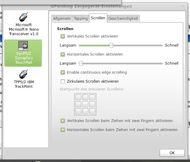

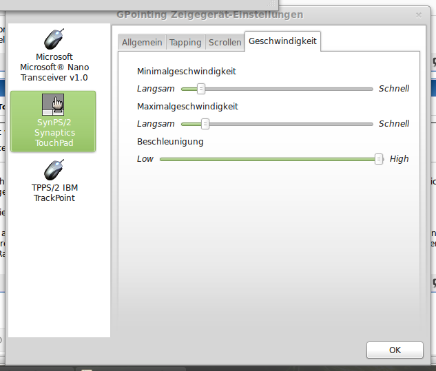

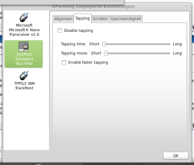

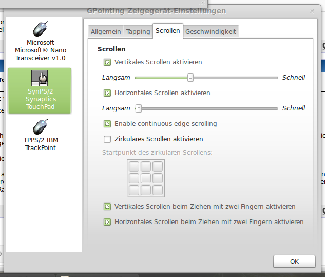

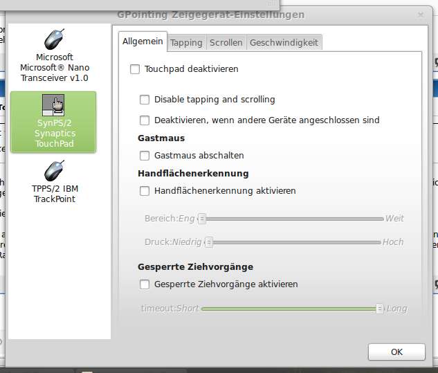

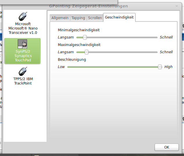

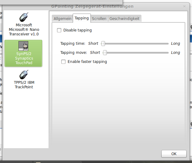

hier erstmal meine einstellungen in den pointing devices.

auf dieser seite war ich bereits. jedoch sind meine terminal kenntnisse nicht ausreichend somit bin ich an der anleitung gescheitert :/
EDIT: eben noch mal dasselbe linux mint 16 auf ein asus notebook installiert und auch hier gpointing-device-settings installiert. auch dort funktioniert nun das 2 finger scrollen nach dem einstellen. das tapping allerdings funkt dort auch nicht. hab ich eine schlechte version oder übersehe ich etwas?

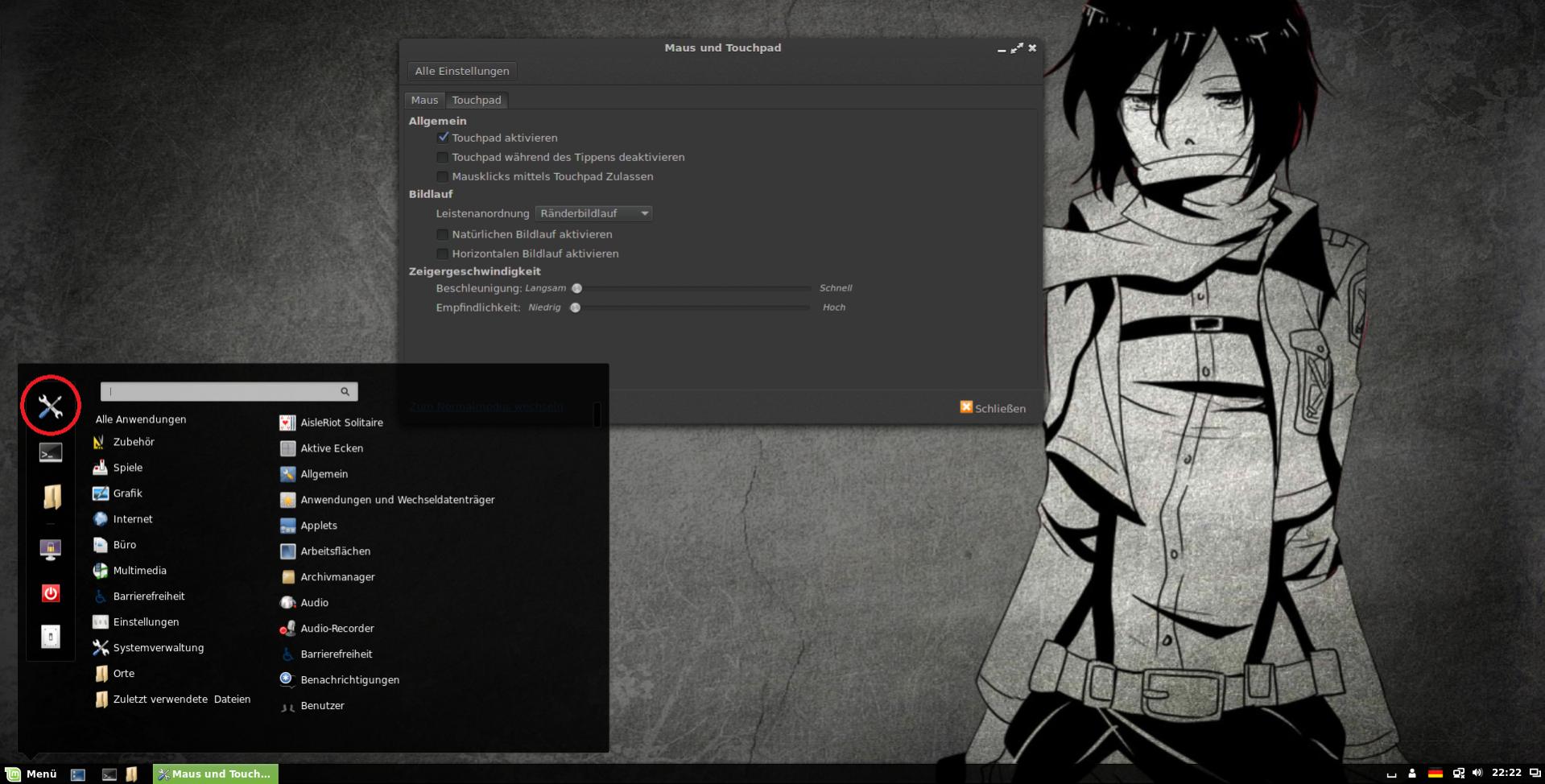

Moin,

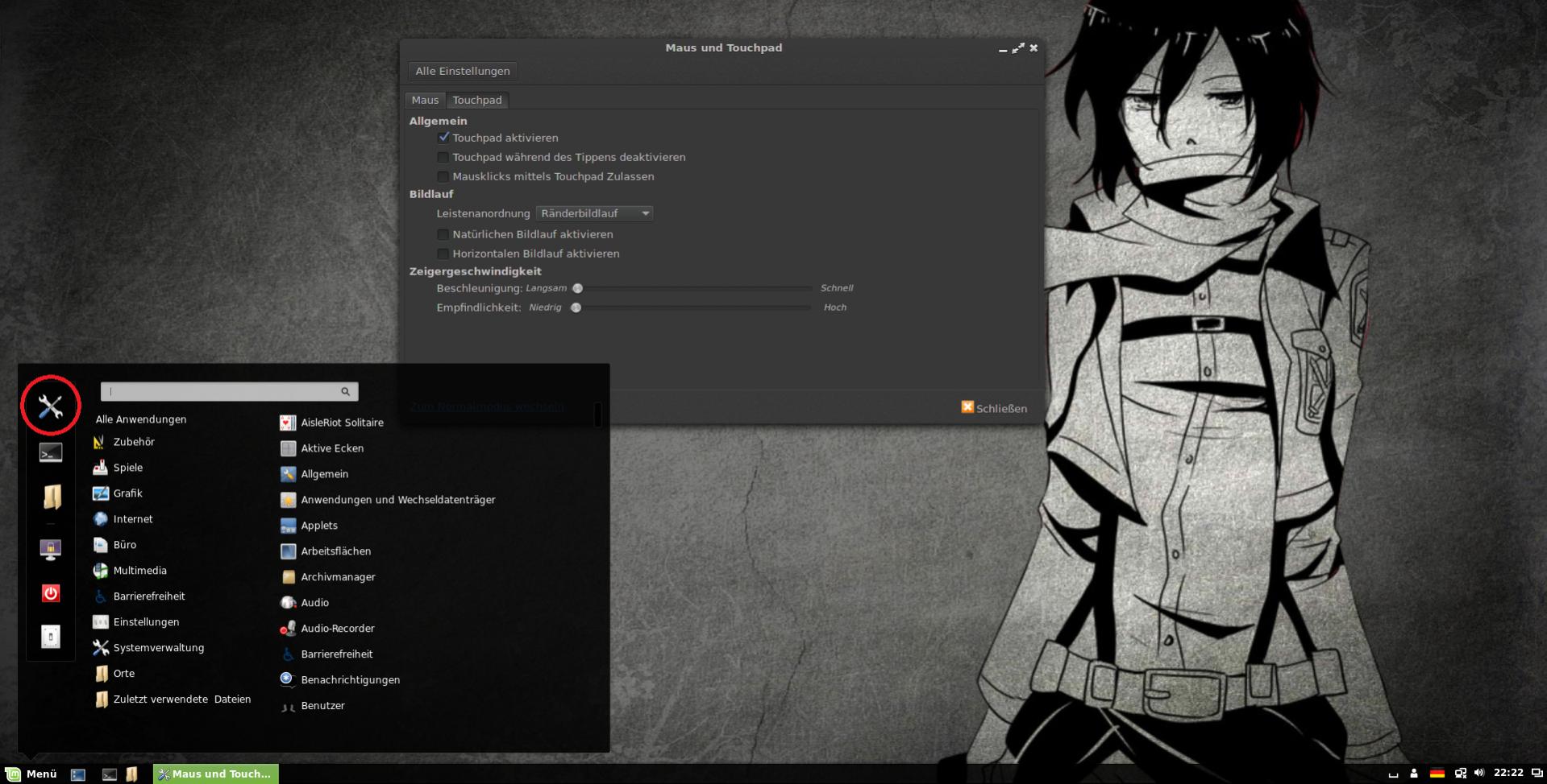

bei Cinnamon selber muss man meines Wissens nach einstellen, dass "klicken mittels Touchpad" erlaubt sein soll. (Wie KillX schon beschrieben hat)
Da du in deinen Screenshots aber ein anderes Menü zeigst, hier einmal kurz Ausführlich welches Menü wir meinen.
Das Cinnamon Control Pannel findest du unter "Menü" und dann das Symbol mit dem gekreuzten Werkzeug (siehe Screenshot)
Dort gibt es den Punkt "Maus und Touchpad" unter Hardware, bei der du im Reiter "Touchpad" das aktivieren kannst. (Ich habe das bei 2 Laptops bei mir machen müssen) 100%ig genau sagen kann ich dir das nicht, da es sich bei meinen Systemen um ein Debian mit Cinnamon Oberfläche handelt und ich kein Mint benutze, aber eigentlich sollte es bei der Sache keinen Unterschied zwischen den Systemen geben.
oh verdammt ich blindes kind, dadurch, dass am anfang das von mir gewohnte scrollen per 2 finger nicht ging habe ich verpasst dass man in den einstellungen runterscrollen kann wo noch mehr einstellungen warten. habs also jetzt gefunden und eingerichtet. großartig. funkt. :)
