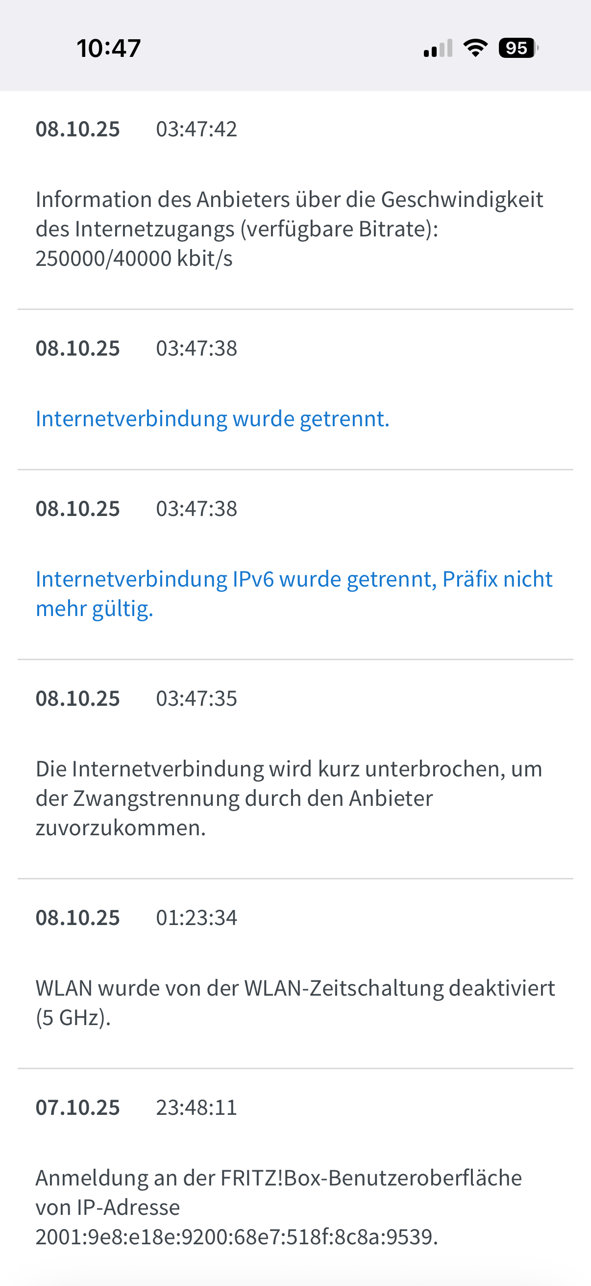

Beim einrichten war der Haken schon auf Zwangstrennung verschieben auf 3-4Uhr gestellt .DLMttH schrieb:Hmm, kannst du die Zwangstrennung eventuell in der Fritz!Box abschalten und sie geschieht dann nicht?
Und als nutzbare Datenrate in kbit/s wird dir 250.000/40.000 angezeigt? Das wäre ja wirklich abgedreht.
Habe den entfernt und dauerhaft angeklickt . Hat genau nach 24h die Verbindung getrennt.
Würde Sinn machen da ja die Versatel Technik benutzt wird und 1und1 ja auch zwangstrennung hat
Es wird genau auf 250.000kbits und 46000lbits die syncrate geschaltet , wo das nun statt findet keine Ahnungrezzler schrieb:Begrenzt Maingau den Sync wirklich so hart oder dann am BNG?

Jetzt synronisiert er mit 253537kbits/40000kbits statt vorher 250000DLMttH schrieb:Ja das ist BNG-Shaping. Schade.. Dann weiß ich Bescheid, keine Ahnung mehr woher das mit der Zwangstrennung war.
Aber nun wird im Download DSL Verbunden nur noch 246.5 MBits / 40Mbits angezeigt.
Vorher bei 250000kbits/40000kbits
Wurden 249,9Mbits/40Mbits angezeigt
