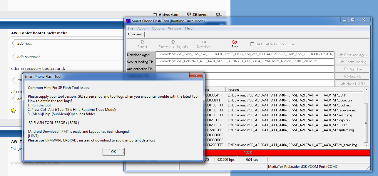

Aber SP Flash meckert:
adb root = adbd cannot run as root in production builds
adb remount = siehe oben
adb mount /system = ergibt eine sehr lange liste mit Befehlen
adb shell mount /system = exec system/bin/sh failed. Permission denied (13) nRet(-1)

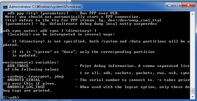

Meine Console sieht nun so aus
Bin im ADB Ordner
Gebe ich nun ein
adb.exe /su
adb su
Wird nur eine Liste mit Befehlen erstellt
mount grep system kennt er garnicht.

Vllt muss ich doch flashen. Aber SP Flash spielt ja auch nicht richtig mit :(

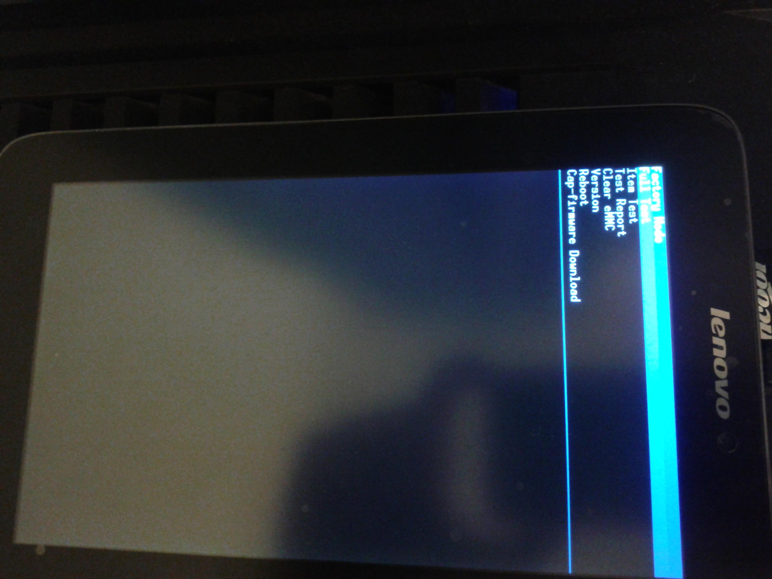

In welchem Zustand befindet sich das Tablet wenn du per adb darauf zufreifst? Du müsstest das ganze eigentlich im Recovery ausführen. Wie du bei dem Tablet allerdings dahin kommst weis ich auch nicht. Versuche es mal mit ausschalten und dann Powertaste + Lautertaste gedrückt halten.
Was du auch versuchen kannst ist "adb reboot recovery".
