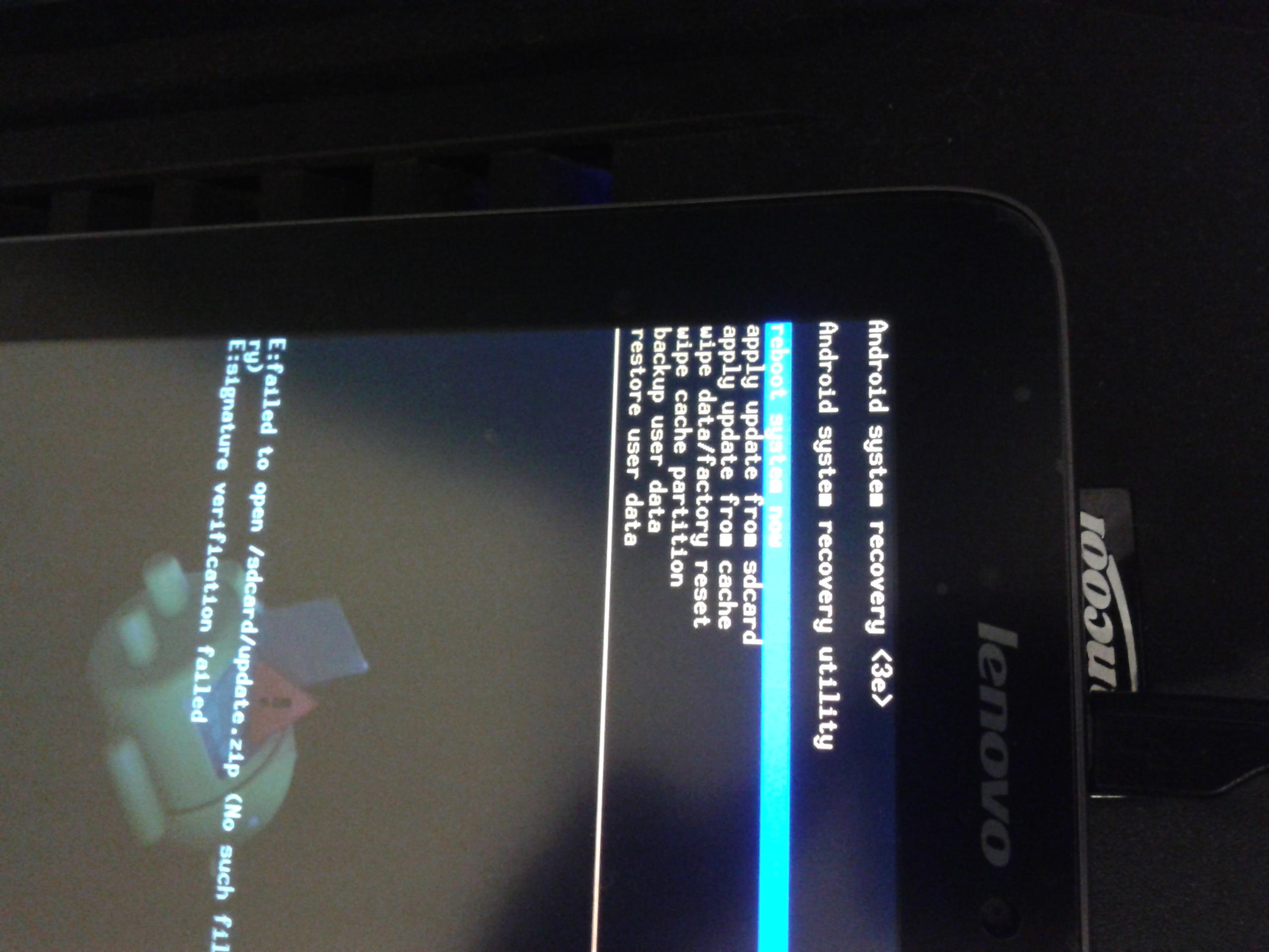

Ja genau, das ist die recovery !

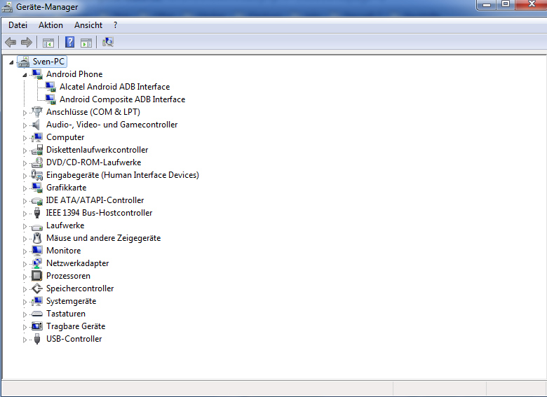

jetzt noch in windows in den Geräte-Manager --> Android Device --> rechtsklick "Treibersoftware aktualisieren ..." --> "Auf dem Computer nach Treibersoftware suchen" --> "Aus Liste ... auswählen" --> ADB Interface sollte dann erkannt werden, da du die Treiber ja installiert hast, dann noch weiter und den ganzen kram mit der adb shell, su usw. nochmal in der recovery versuchen ^^

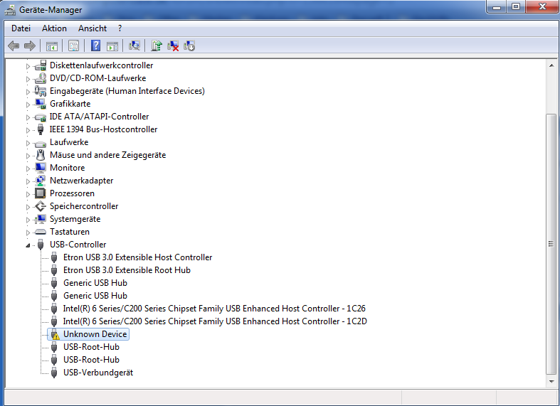

Geht leider nicht. Automisch führt zu nix und bei manuell weiss ich nicht wo der Treiber liegt, jedenfalls nicht im ADB Verzeichnis.
Ich glaube so kommen wir nicht weiter.

Geht nicht. Kommt immer "Optimaler Treiber ist bereits installiert"
