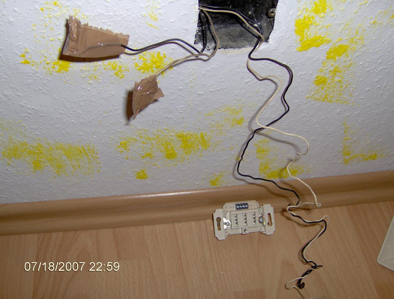

weiß einer vielleicht genau, welche kabel ich an welche buchse der N-F-N TAE Buchse klemmen muss?
hab isdn telefonanschluss + dsl 6000 bestellt und die dose muss noch richtig angeschlossen werden
Aus der Wand kommen 2 Kabelstränge (1 davon abgeklebt)
1.Strang : 1x schwarz + 1x grau/braun Kabel
2.Strang: 1x schwarz + 1x weiß Kabel (keine Litzen zu sehen, gerade abgeschnitten)
ich les nur immer was von rotem und rot/schwarzem kabel - aber die hab ich nicht!
und an welche der 4 klemmen müssen die jeweiligen kabel?
mfg

Ich hab mal gemessen:
Der abgeklebte Strang hat eine Spannung von 40 bis 62 Volt
kann das sein?

wenn du dein DSL bestellt hast, wirst du irgendwo einen Splitter entweder sitzen haben oder hinsetzen müssen. Mesit sitzt dieser in der nähe des Hauptübergabepunktes (wo das Kabel von der Straße hereinkommt).
Von diesem Splitter musst du dir dann zwei Drähte zu deiner Dose suchen und diese dann anschließen. Die NFN Dose kannst du je nach dem Hersteller meist an den ersten beiden Klemmen anschließen.
Was war denn vorher in der Dose installiert??
Die beiden spannungsführenden Kabel auf Klemme 1 und 2 (Reihenfolge egal). Stelle vorher sicher, daß die Kabel nicht noch an anderen Dosen hängen. An die Dose wird dann der Splitter gehangen und an dem Splitter kommt das DSL-Modem und der NTBA.

Mir geht es darum, welche der Kabel (ankommendes Amt) ich an der TAE an Port 1 und Port 2 anschließen muss
Splitter, DSL Modem, NTBA usw. hat hier nix zu suchen
es geht rein darum, welche Kabel aus der Wand ich an der N-F-N TAE Dose anschließen muss

Also die beiden abgeklebten???
die 40 bis 62 Volt sind GLEICHSTROM gewesen
und 138 Volt WECHSELSTROM haben die abgeklebten
Genau die Abgeklebten, die Spannungen sind vollkommen normal.

2 Leitungen reichen voll für DSL und Telefon aus !
Du solltest nur die 2 Abgeschirmten Kabel auf die richtigen Anschlüsse schalten !!!
hier als TIP würde ich 1 und 2 anschalten, wenn das nicht läuft 3 und 4 wobei 1 und 4 oder 2und 3 auch gehen könnten.
Die Version mit 1 und 2 halte ich für 85 % richtig !
Die Farben der Kabel sind egal. Strom ist blind, Hauptsache 2 Leitungen und die Kabel auf der Rechten seite scheinen Tod zu sein !

Da sind keine abgeschirmten Kabel, nur abgeklebte Kabel. Und da der Anschluss sowieso ISDN ist, so ist es sicherlich keine Siemensbelegung mit 3+4 oder was anderes (für NTBA und Splitter kommen nur 1+2 in Frage).
gut, dann sind es wohl die abgeklebten kabel
soweit meine infos reichen, waren die abgeklebten auch an einer alten vergilbten tae dose angeschlossen
also müssten die 2 abgeklebten an klemme 1 und klemme 2 - wie rum egal
stimmt das so?

Ich würde das die Telekom machen lassen.
Merke: wenn die Dose noch nicht dran war oder nicht angeklemmt war, ist das Anklemmen bei der Telekom kostenlos.
