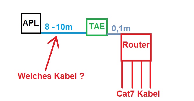

ich möchte meine TAE Dose versetzten.
Der neue Standort ist sogar nur 10m von der Telekomdose im Keller entfernt.
Es werden ja nur 2 Adern benötigt.
Sollte ich dafür ein 2x2x0,6 oder 2x2x0,8 oder direkt 2 Adern einer Cat7 Kabels nehmen.
Was würdet Ihr empfehlen ?

danke für eure Antworten.
Es soll nur eine TAE-Dose geben, und an dieser wird die Fritzbox angeschlossen.
So wäre mein Plan.

Falls du ein reines Telefonkabel legen willst, wegen der Impedanz J-2Y(St)Y statt dem üblicherweise im Baumarkt erhältlichem J-Y(St)Y verwenden. Ob 0,6 oder 0,8 dürfte auf die Distanz kaum eine Rolle spielen.
Wenn die Möglichkeit besteht würde ich aber Cat.7 verlegen, weil man das Kabel dann ggf. auch problemlos für Ethernet verwenden kann wenn man mal will/muss.
Wenn CAT7 besser ist als ein J-2Y(St)Y Kabel, dann gerne.
Einfach 2 Andern aus dem Cat-7 nehmen, wäre für mich sogar einfacher. :)

Ich bin immer noch für Ideen offen.
Früher hat man immer gesagt, das Kabel von der TAE zum Router sollte so kurz wie möglich sein.
Mit der Idee die TAE im Keller zu lassen, wäre das Kabel von TAE zum Router "Lang".
Welche umsetzung wäre denn jetzt sinnvoller/besser?
Die 10m werden keine Probleme machen, wenn nicht gerade parallel ein Stromkabel mit verlegt ist oder ein Generator o. Ä. daneben hängt. Willst du für die Zukunft gewappnet sein, nimm ein Cat7 Kabel und Klemm es an (ein paar cm Reserve lassen, um es später irgendwann evtl. auf eine Netzwerkdose auflegen zu können)
Das funktioniert auch auf einer TAE Dose. Keine Ahnung wo da laut Ilsan das Problem sein soll. Vor allem braucht man auch nicht alle Isolierung ab machen oder bei 2 benötigten Adern eine Doku pflegen oder auf Codierungen achten. Wer bei Änderungen später bei 2 angeklemnten Adern schon den Durchblick verliert, sollte eh die Finger davon lassen :p
Es wird beides funktionieren, ob nun mit normalem Telefondraht oder Chat Kabel. Bei Bedenken wegen der Länge/Dämpfung bist du aber mit besser geschirmtem Cat7 Kabel besser beraten.
Mach es einfach so, wie es für dich am bequemsten ist oder du den größeren Nutzen hast.

Um welche Spezifikation gehts jetzt genau bei Cat7 an einer TAE Dose?
Ein Cat7 Kabel ist kein Fernmeldekabel. Es ist das falsche Kabel, samt falscher Farbkodierung.
Ergo es geht, ist aber nicht gescheit. Rein funktional betrachtet könnte ich auch noch ne handvoll andere Kabeltypen nennen womit es technisch funktionieren würde.
Will man umbedingt Netzwerkkabel verlegen, legt man es zumindest auf die dafür vorgesehende Dose auf.
Wieso dann keine Netzwerkdose neben die Telekom(TAE)dose setzen und beide anschließend mit nem TAE auf RJ45 Kabel verbinden, und am "Zielort" ebenfalls ne Netzwerkdose und dazwischen Netzwerkkabel.
Das ist tatsächlich eine elegante Lösung, die zudem dem Vorteil hat, dass man weder an der 1. TAE noch am APL nicht rumschrauben muss.

Zum Kabel 0,6 oder 0,8. Stand auch vor der Entscheidung. Habe 0,6 genommen - ist auch einleuchtend-> bei den mehreren 100 Metern, die das Kabel durch die Erde vom KvZ oder MFG in 0,6 zurücklegt, kommt es dann auf den Meter auch nicht mehr an....Habe aber auch lang überlegt-> da gabs auch nen Fred von mir zu.
Im Grunde schade, das die Telekom auch bei zahlungswilligen Kunden keine Netzwerkdose setzt,sondern nur TAE.
Ich denke, ob man von der TAE am APL direkt in eine Netzwerkdose geht oder direkt vom APL in die Netzwerkdose->Es macht keinen signifikanten Unterschied.
Was u.U. nen Unterschied ausmachen KÖNNTE, ist wenn die TAE weit weg vom APL sitzt. Grad wenn man nicht genau weiß, wie und wolang die Telefonkabel gezogen wurden bei etwas älteren Häusern.
