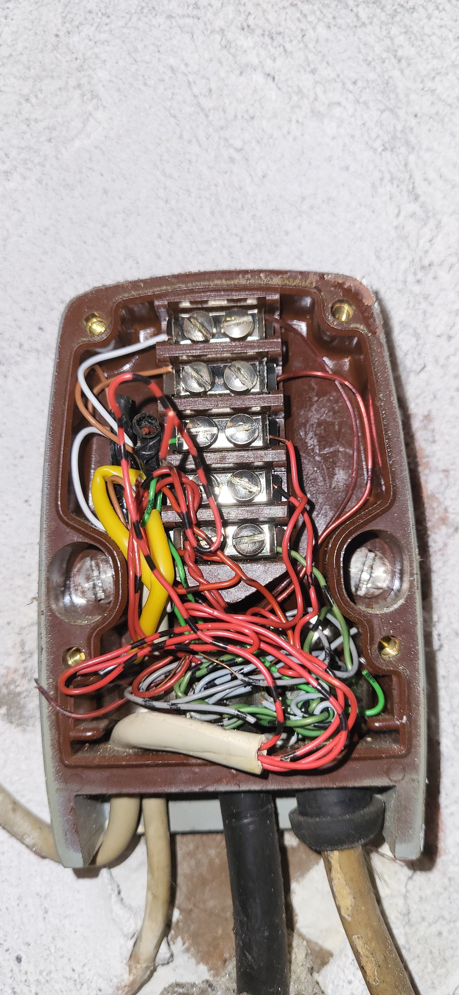

Junge wat ein Kabelsalat. In der Theorie müsste es sich doch um das rote und rot/schwarze Kabel über dem grünen handeln rechts,welches zur TAE Dose geht.
Optimal wäre einen Suchton von der TAE auf die Leitung zu geben. Neben den Schraubverbindungen scheint es auch noch Verbindungen mittels Schleuderspleiß zu geben - entweder weil zu wenig Schraubkontakte vorhanden oder als Verlängerung zu kurzer Adern.
Verstehe eh nicht warum da so ein Kabelsalat immer ist.
Im Haus gibt es nur eine TAE Dose im Flur. Trotzdem sind da zig Käbelchen am Anschluss.
An der Dose darfst du aber nix machen.
Ruf die Telekom an, und lass dies machen. Kostet pauschal 99,95€.
Ist ja nicht so das die Adressänderung schon 70€ bei der Telekom kostet.
Und wohin gehen die anderen beiden Leitungen? Sind Eure Nachbarn eventuell auch darüber angebunden? Daher wie gesagt Vorsicht, wenn Du da was selber machst, die Befugnis dazu hast Du nicht.
Dann hatte das Haus wohl schon mal mehrere Anschlüsse.
Bei so einem Altbau kann es auch sein, dass man Nebengebäude oder sogar den Nachbarn noch mit drin hat.
Wo sein APL öffentlich ist musst du mir aber auch noch zeigen.
Im Zweifel Multimeter nehmen, die Seite von der Dose zusammenlegen und dann kannst du nach Durchgang suchen. Ist für privat die einfachere Möglichkeit als mit nem Tongeber.

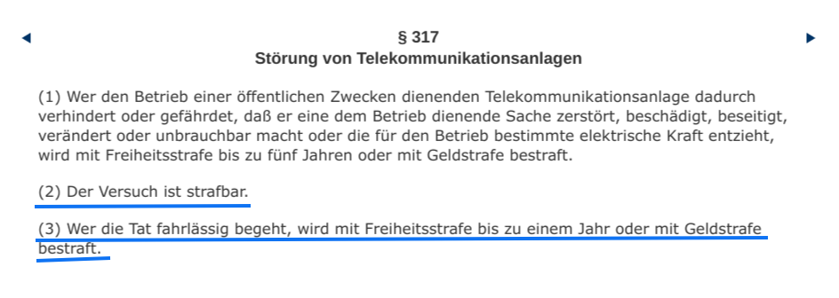

Und ihn noch zu dieser Straftat zu ermutigen ist echt klasse.
WhiteHelix schrieb:
Nochmal, bei dem Kram den du verlinkt hast geht es um
Es geht nicht nur Punkt 1, sondern um Punkt 2 und 3.
Daher nicht nur das lesen, was einen gefällt.
Und ein Versuch ist schon strafbar.
Daher gibt immer mehr Tipps, wie er sich strafbar macht.
