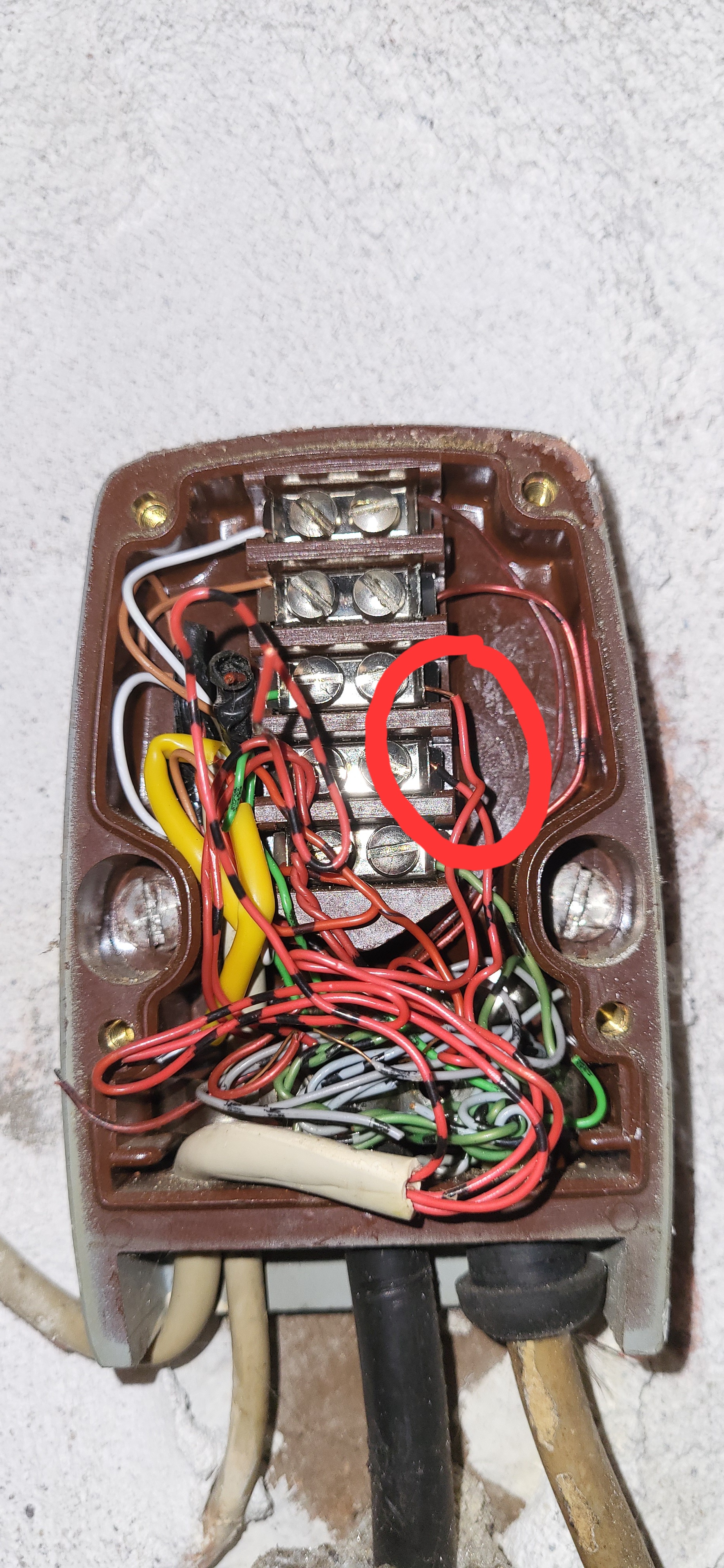

Da ich vermute das diese beiden Kabel auch die Kabel sind die an der TAE Dose ankommen ,da gleiche Farben, reicht es doch aus diese zu lösen,kurzzuschließen und mit dem Multimeter auf Durchgang zu prüfen. Habe ich Durchgang schließe ich stattdessen die neue Dose an die gleichen Anschlüsse an. Oder?

Wenn dein Router an der betreffenden TAE angeschlossen und online ist, reicht das lösen von einem der beiden zugehörigen Drähte am APL schon aus um den Router zum Resync. zu bringen. Dann brauchst du noch nicht mal ein Multimeter.
Der Anschluss wird erst am Freitag auf die neue Adresse geschaltet. Bis dahin muss alles fertig sein.
Dann entweder Multimeter oder am Tag der Schaltung mal 10 Minuten investieren für die 2 Drähte.

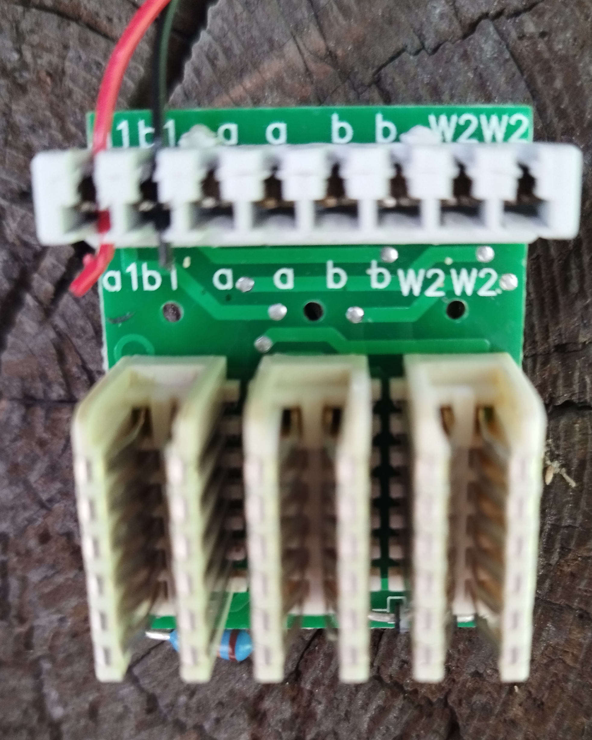

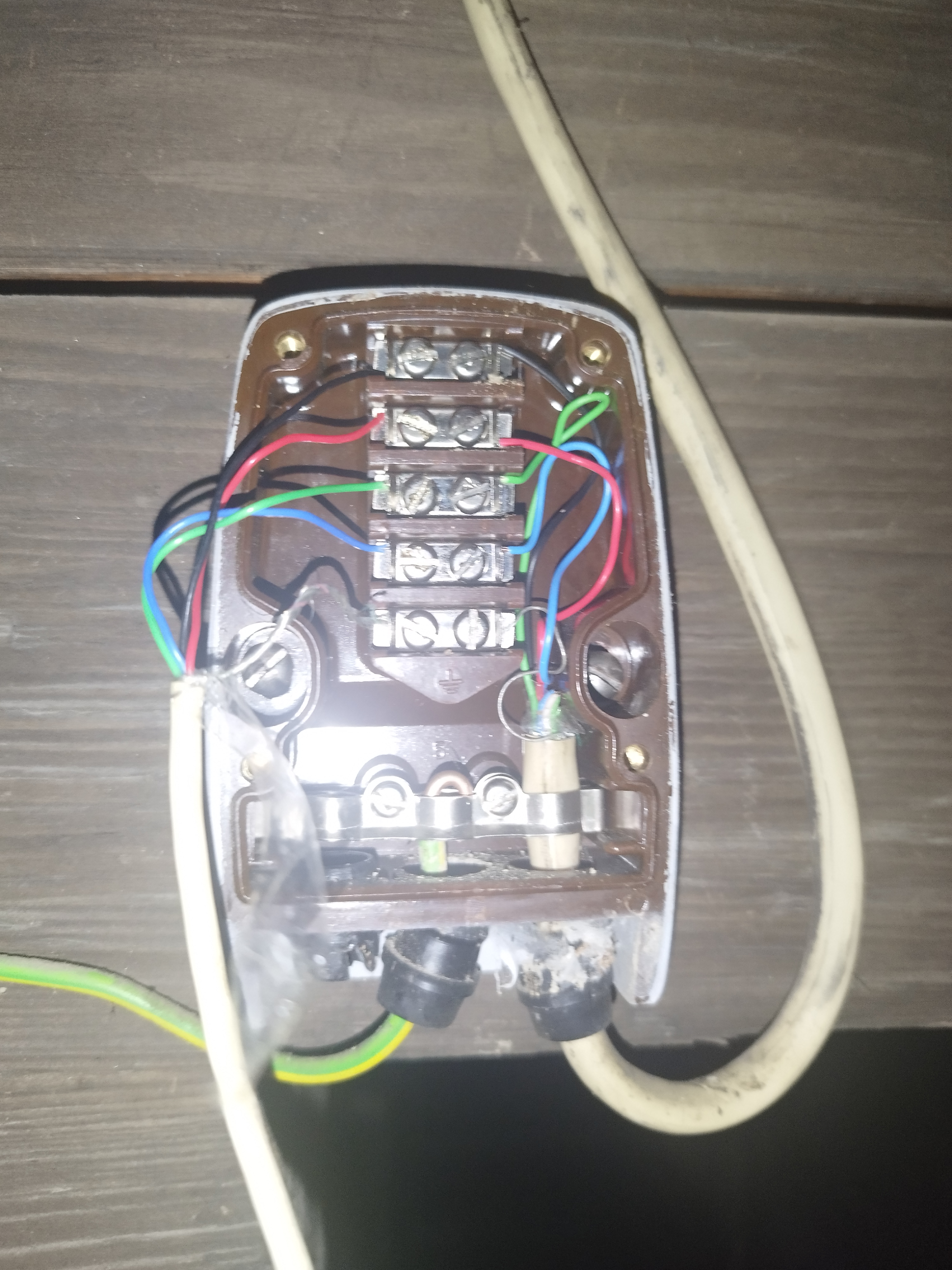

Bitte um Hilfe, instabiles internet.
Welche belegung ist hier zu machen?

Auf dem leider sehr unscharfen Bild ist nicht viel zu erkennen, was hier hilfreich wäre.
Bitte erstelle daher bitte einen neuen Thread und beschreibe da Dein Problem ganz genau.

Da es sich um eine österreichische TAE handelt, ist dieses Unterforum sowieso falsch.
Wenn der Anschluss Probleme macht, ist eine Störungsmeldung beim Anbieter angebracht. Falls der Verdacht besteht, es liegt am Router, wäre das Unterforum Heimnetzwerke und Internethardware für weitere Hilfe geeignet. Aber auch da ist es notwendig, dass die Probleme genau beschrieben werden.
