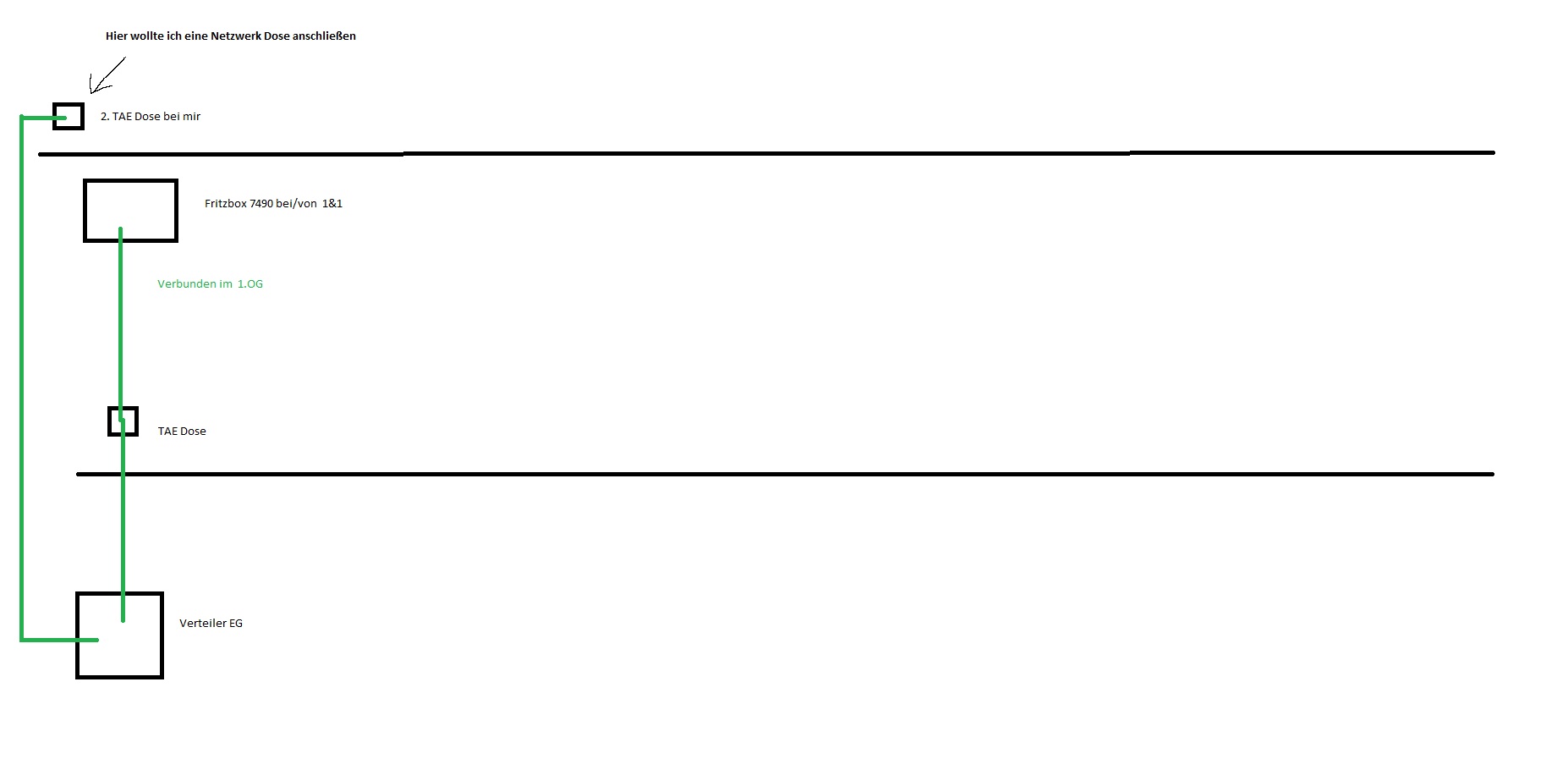

Du kannst so überhaupt kein Signal abgreifen .Das nutzbare Signal für dich als Lan geht nur vom Router weg alles von Tae Dose zu ihm hin bringt dir nichts .Du mußt ein Lankabel am besten falls ein sogenanntes Leerrohr in der Wand verläuft bis zu dir hoch vom Router ausgehend durchziehen .
Mfg
Von den Bildern im ersten Post abzuleiten, liegen da nen ganzen Haufen Adern in der Wand. Für DSL braucht man nur die zwei verbundenen. Die anderen kann man auch von der TAE-Dose abklemmen und für was anderen verwenden. Eben mit der Einschränkung, dass die Ader für nix anderes verwendet werden darf und dass die Verdrillung fehlt. Ist natürlich pfusch.
das ganze Vorhaben klingt wie "gewollt aber nicht gekonnt". Sorry.
Also grundsätzlich kann man das verlegte Kabel auf beiden seiten kappen aber für sein Vorhaben taugt das ganze nicht. Ein Router bildet den Mittelpunkt im heimischen Netzwerk. Alle im Netzwerk befindlichen PC's usw. laufen über den Router, der wiederum das Internet für alle Geräte im heimischen Netzwerk zur Verfügung stellt.
Also muss vom Router ein Kabel zu der entsprechend gewollten LAN-Dose gehen, um von dort aus auf den gewünschten PC, der sich bereits im netzwerk befindet, Zugriff zu bekommen. Alles andere ist murx.
Wenn nun das vorhandene Kabel (TAE) so umgewbaut werden soll, das ein LAN draus wird, sollte man wenigstens 4 Kabel nutzen und auf BEIDEN Seiten jeweils gleichfarbig an die jeweilige LAN-Dose anschließen (LAN-Kabel nutzen entsprechend dem Speed, aber meist alle 8 Adern im Kabel).
Das ganze hier führt wohl ehr zum Supergau, zumal die TAE-Kabel in der Wand nicht mal geschirmt sind.
Am besten einfach im vorhandenen Kabelschacht ein LAN-Kabel einziehen (lassen) und sauber LAN-Dosen anbauen. Der Schacht verläuft sicherlich senkrecht zwischen den Etagen und da sollte ein LAN-Kabel ansich leicht verlegbar sein.

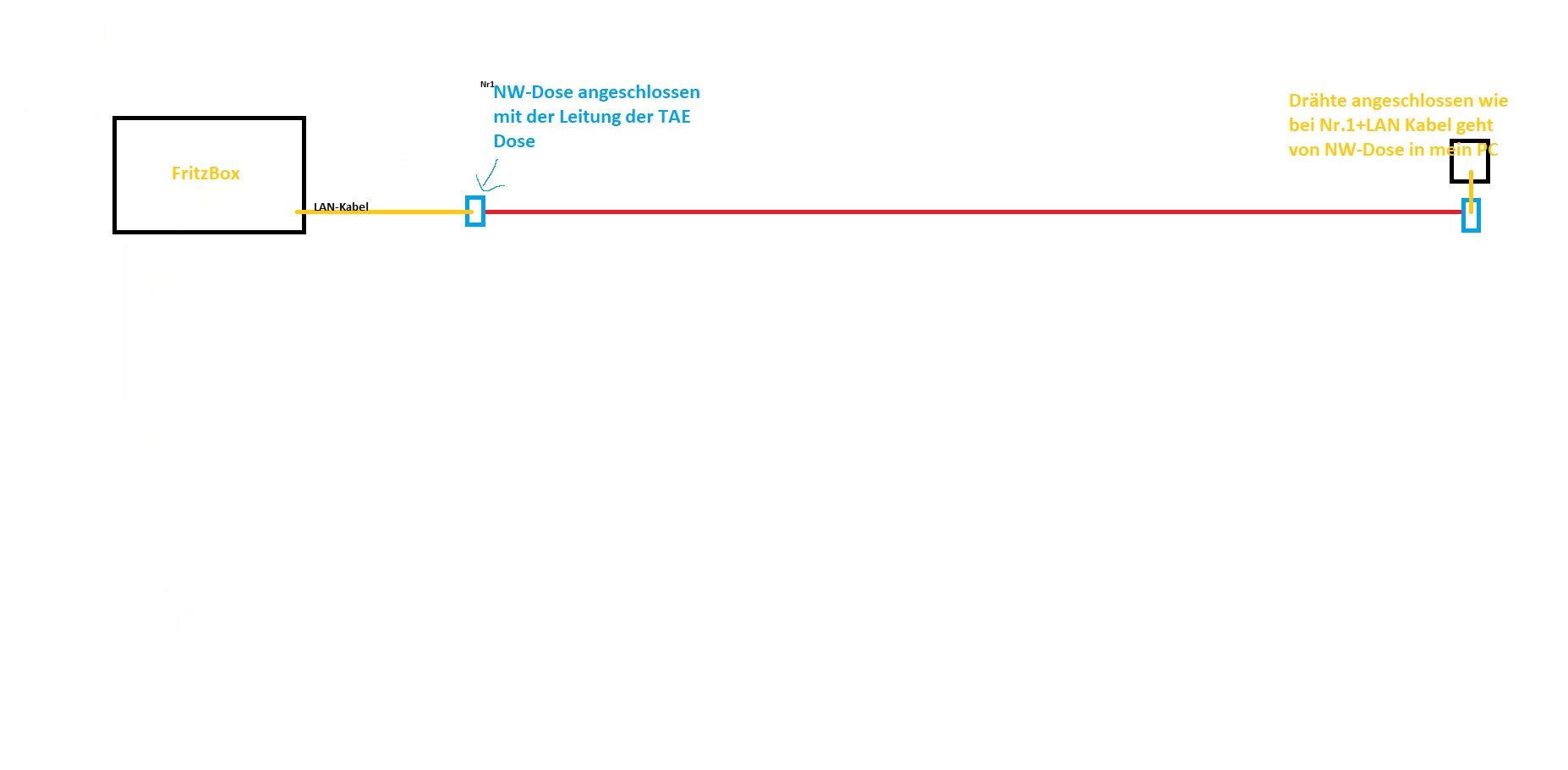

Ich sehe das ehrlich gesagt gar nicht so tragisch und bin mir ziemlich sicher, dass das funktionieren wird. Um bessere Aussagen treffen zu können, wären Fotos von der 1. TAE am Router und dem Verteiler hilfreich.
Ich würde das so machen.
1. An deiner 2. TAE eine CAT5 oder UAE Netzwerkdose setzen. Du kannst die mittlere aus deinem Foto mit den Plastikgehäusen verwenden. Der Schirm der Leitung wird nicht, nirgends, nada aufgelegt! Comprende? Das Kabel ist zu 90% ein J-Y(St)Y 6X2X0,6 - das ist alles andere als Optimal, solange Teilstrecken unter 20m bleiben sollte es aber funktionieren. Die Belegung ist hier erklärt: https://www.computerbase.de/forum/threads/2-draht-umsetzer.966293/page-2#post-20063683
2. Im Verteiler 2 Keystones setzen (sowas wie ganz rechts auf deinem Foto) Einen auf das Kabel das zur 2. TAE führt und einen auf 8 freie Adern die zur 1. TAE führen (wiederum Codierung des Kabels beachten, damit die Verseilung stimmt!)
3. An der 1. TAE eine Doppel UAE setzen. Ein Anschluss mit der Doppelader der jetzigen Verdrahtung belegen, den zweiten Anschluss mit den 8 Adern in richtiger Codierung aus dem Verteiler im Keller belegen.
4. An 1. TAE Stelle Fritzbox DSL Anschluss mit Doppelader UAE Anschluss verbinden. Kabel sollte beiliegen. Belegung findest Du zuhauf im Internet.
5. An 1. TAE Stelle Fritzbox LAN Anschluss über Patchkabel mit 2. UAE Anschluss verbinden
6. Im Verteiler die beiden Keystones per Patchkabel verbinden
7. An 2. TAE Stelle Rechner per Patchkabel mit Dose verbinden
8. Verbindungs- und Speedtest machen.
Geht 8. gar nicht, hast Du einen grundsätzlichen Fehler bei der Verdrahtung gemacht, geht 8. nur langsam hast du entweder einen kleinen Fehler bei der Verdrahtung gemacht oder die Strecke ist für die Kabelgüte zu lang. Dann sollte es helfen im Verteiler quasi als Verstärker einen billigen 4er Gigabit Switch zu setzen und die 2 Keystones jeweils per Patchkabel damit zu verbinden. Damit solltest Du dann 500-800MBit über die Verbindung bekommen wenn die Leitungen nicht ewig lang sind.
