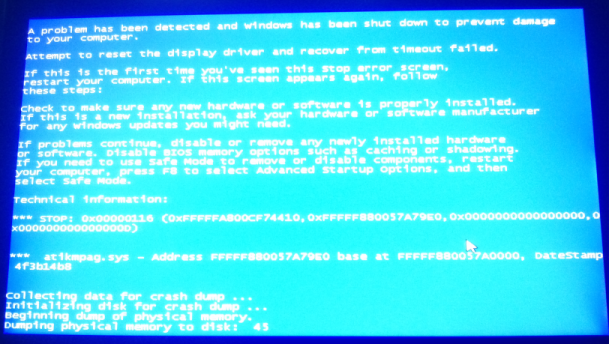

Im Bluescreen steht aber immer etwa von einem Grafikproblem...

So, hab jetzt gerade ein Bild vom Fehler machen können. Hilft mir aber auch nicht wirklich weiter :(
Was kann ich tun?

Anderen Treiber versuchen. Es gibt anscheint wohl 'n Konflikt mit den zur zeitigen Treiber - hatte das gleiche Spiel mal mit Nvidia. Mit einen älteren WHQL war alles in Ordnung.
