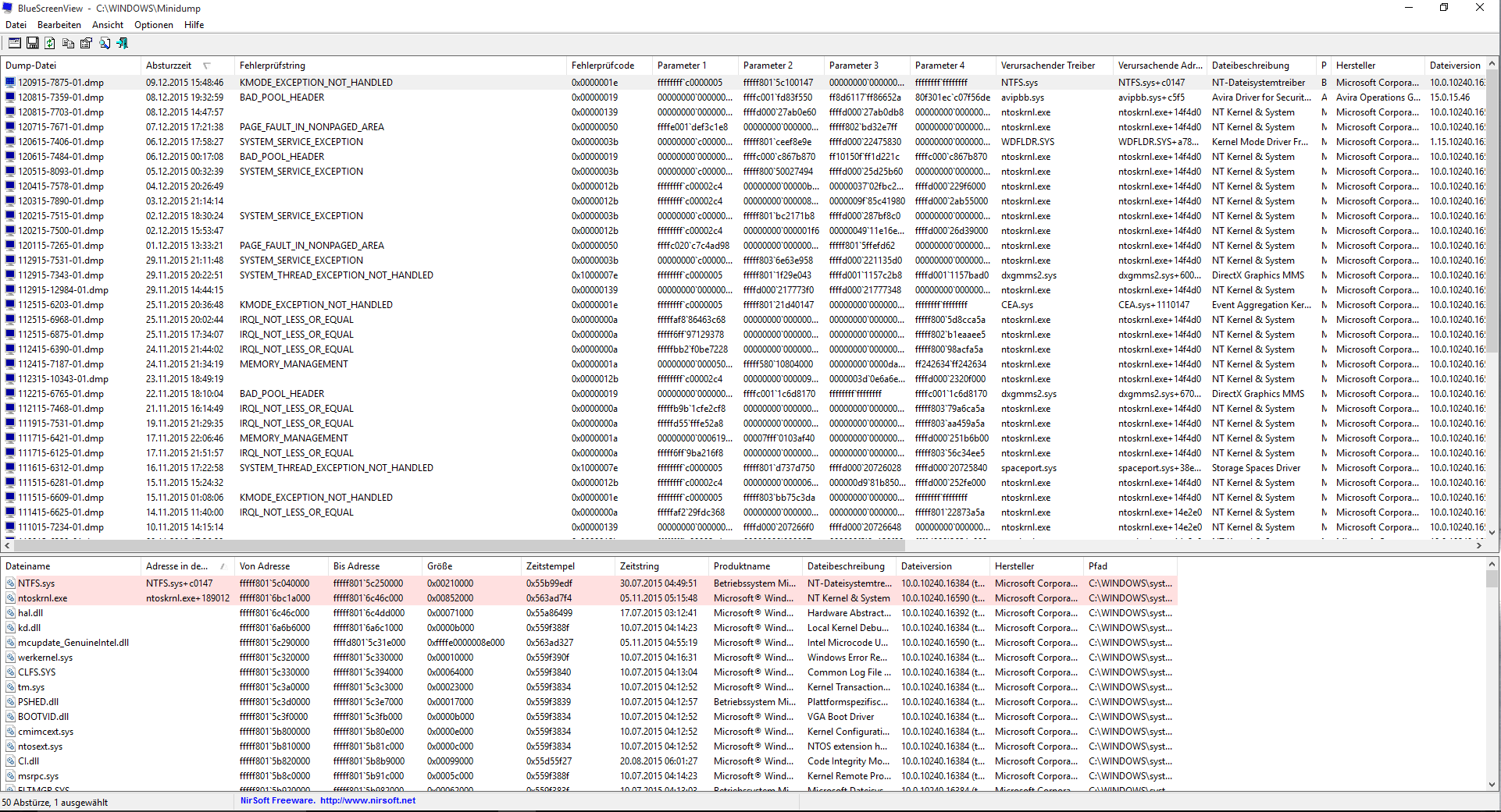

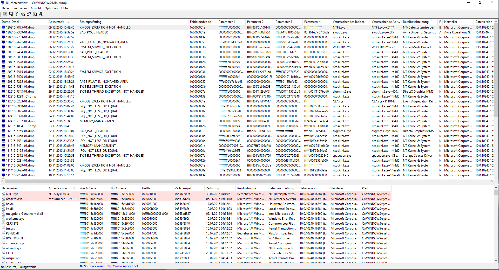

mein Computer hat täglich Bluescreens. Ich habe meine beiden Ram-Sticks schon getestet , da ich dachte , dass sie die Bluescreens verursachen. Als Anhang habe ich euch ein Screenshot von Bluescreenview hinterlassen , das ein paar Informationen über die Abstürze gibt. Der Computer stürzt unregelmäßig ab.

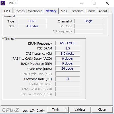

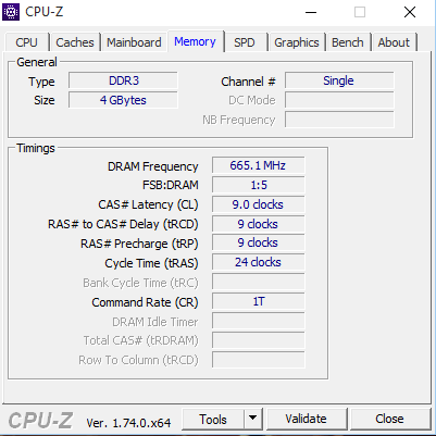

es sind nur 4 GB Ram angegeben , weil ich die anderen 4GB zum Testen raus genommen habe.

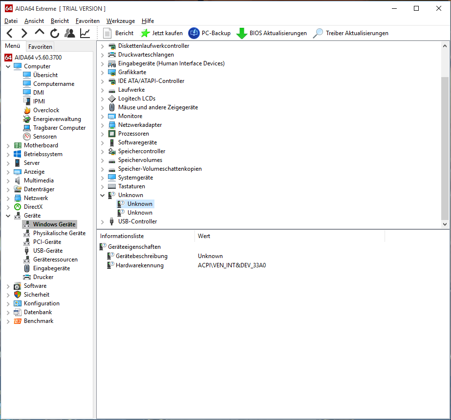

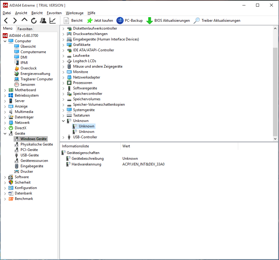

Also ein Warnzeichen habe ich jetzt nicht , nur ein unbekanntes Gerät. Die Hardwarekennung passt auch mit der aus dem Geräte Manager zusammen.dsadsadsadsadsadsadsadsadsadsadsadsadsadsadsadsa.png
hm. das ist nur der intel smart connect driver. den braucht man nicht wirklich (hab ich auch nicht installiert und zu faul es im bios zu deaktivieren :rolleyes:)

In CPU-Z unter Memory siehst du was gerade eingestellt ist und unter SPD was der Arbeitsspeicher laut Hersteller kann.
Einstellung nimmst du über dein BIOS vor, dazu deine Mainboard Anleitung ansehn.
Ich sehe z.B. durch dein Bild das der Arbeitsspeicher bei Commant Rate auf 1T steht. Dies kann schon der Fehler sein. Da die meisten Hersteller nur noch 2T Freigeben, wobei der Arbeitsspeicher dies(1T) mitmachen kann, aber nicht muss.;)
