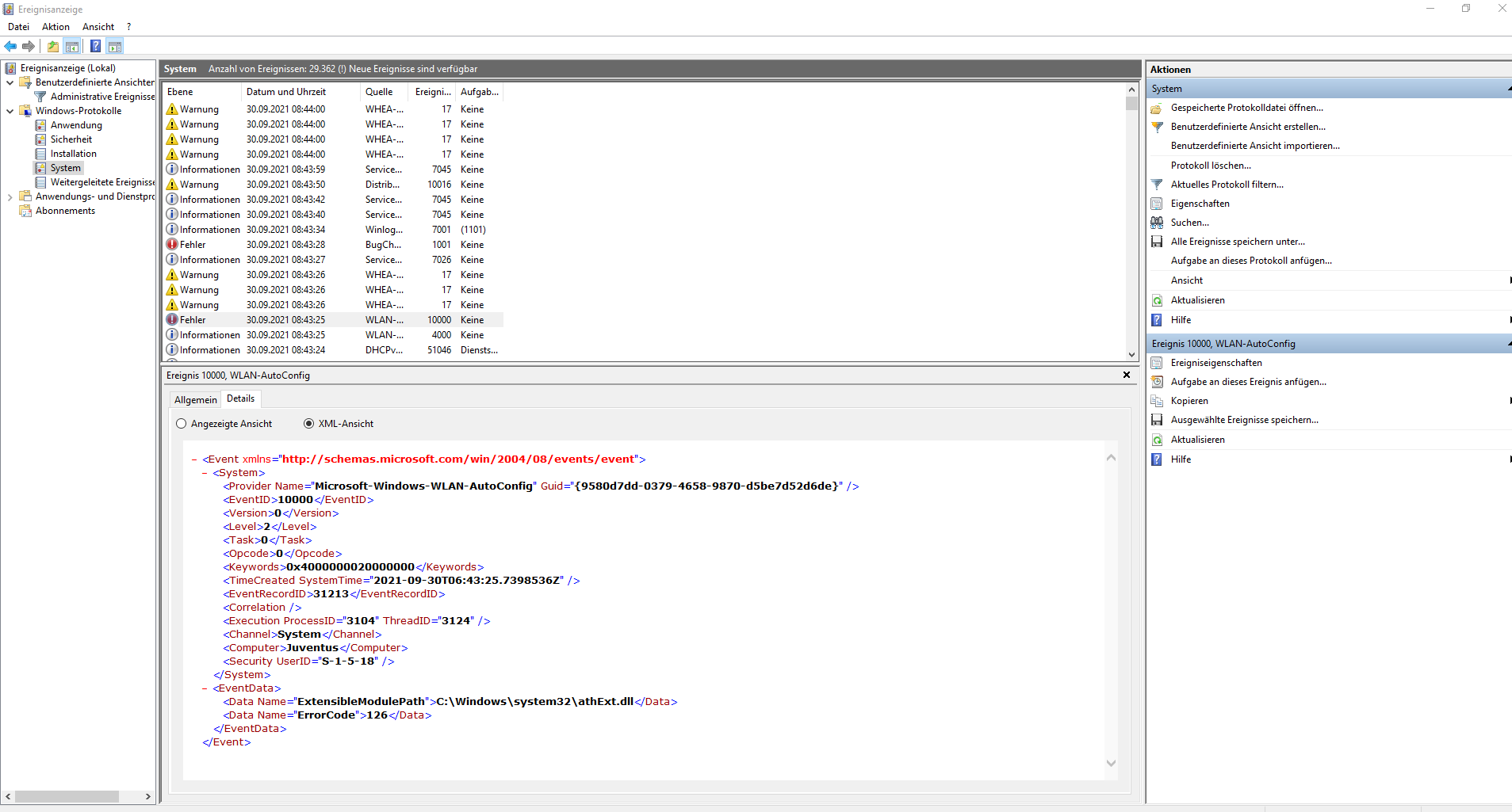

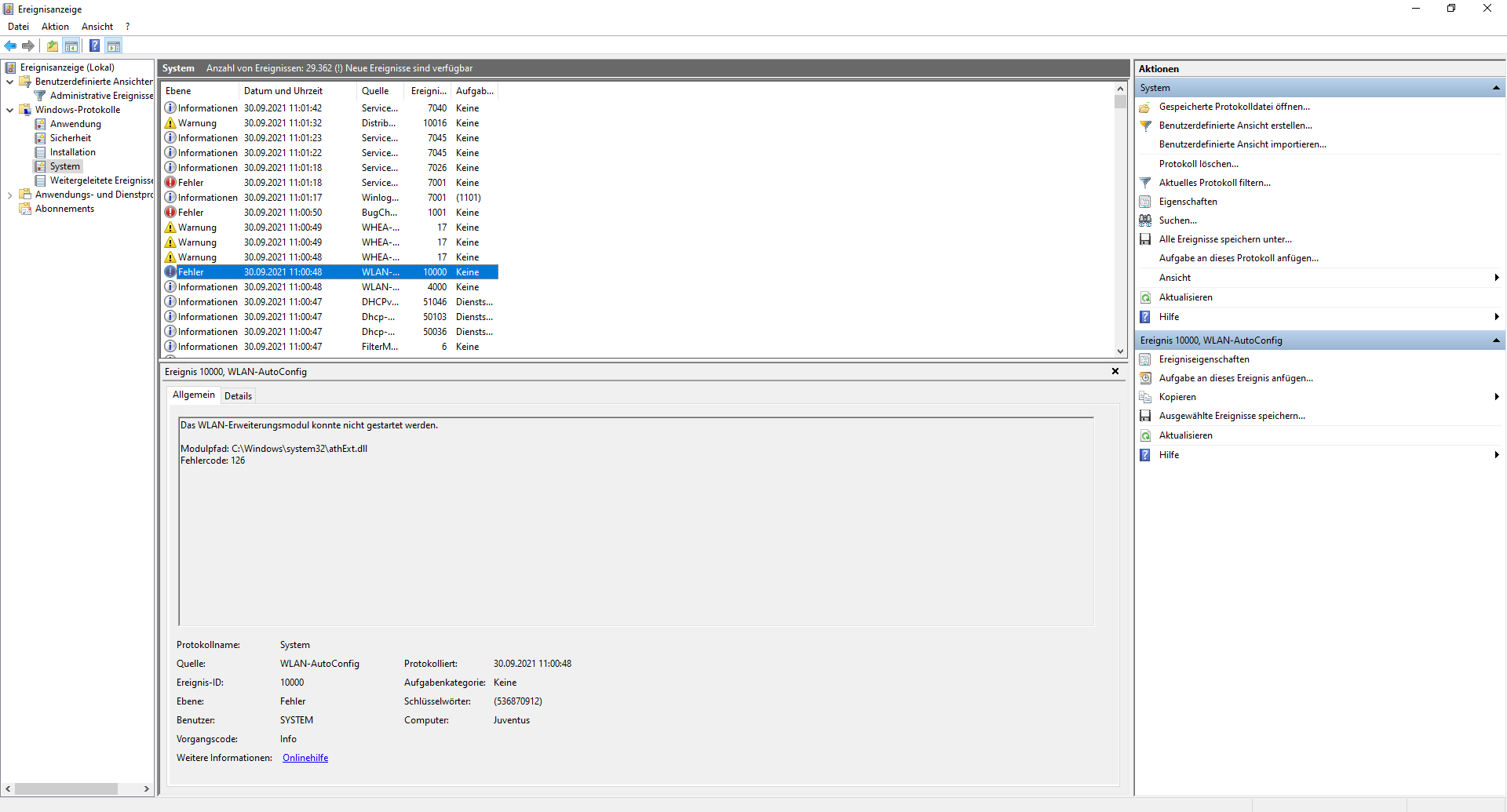

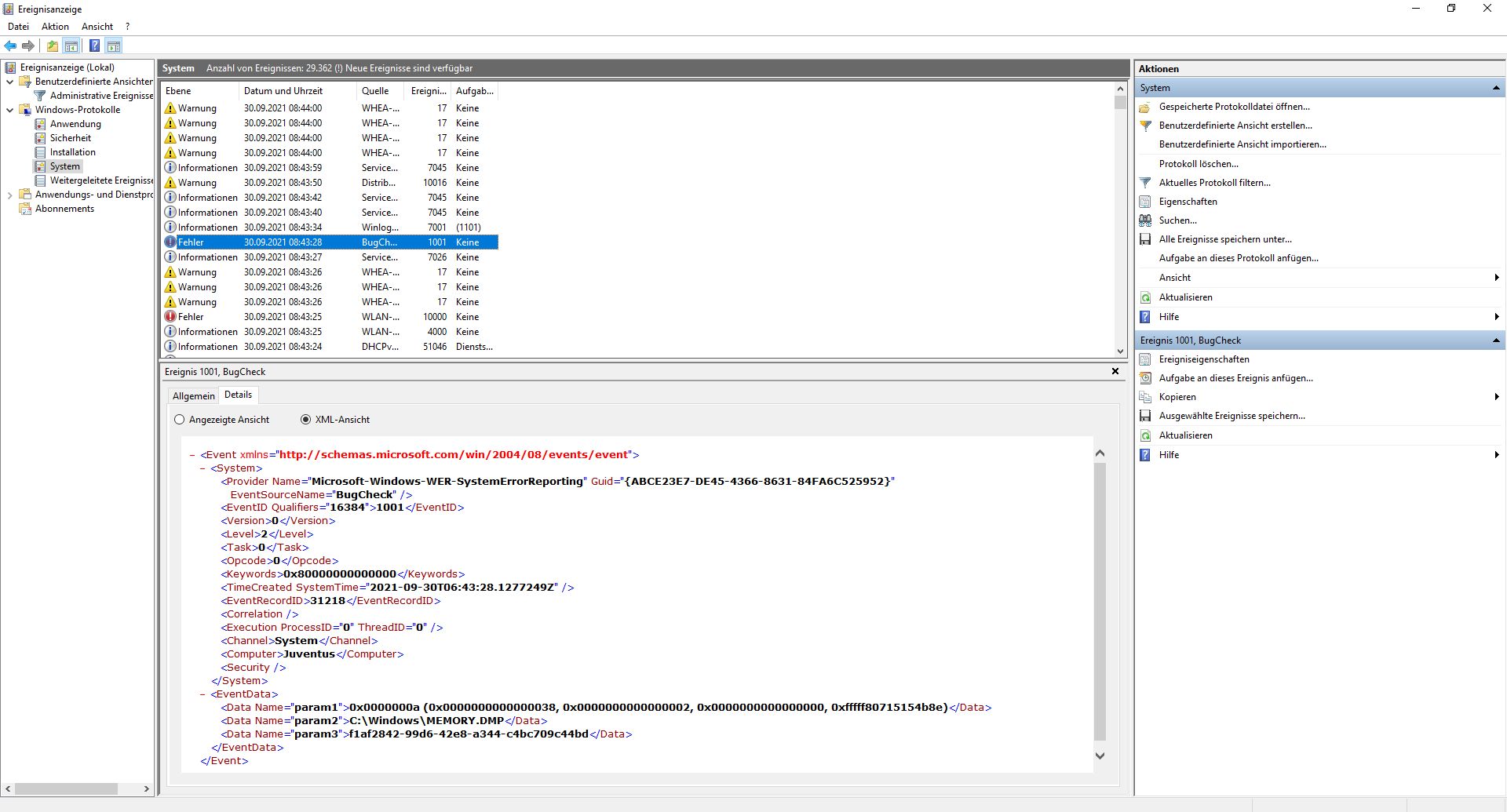

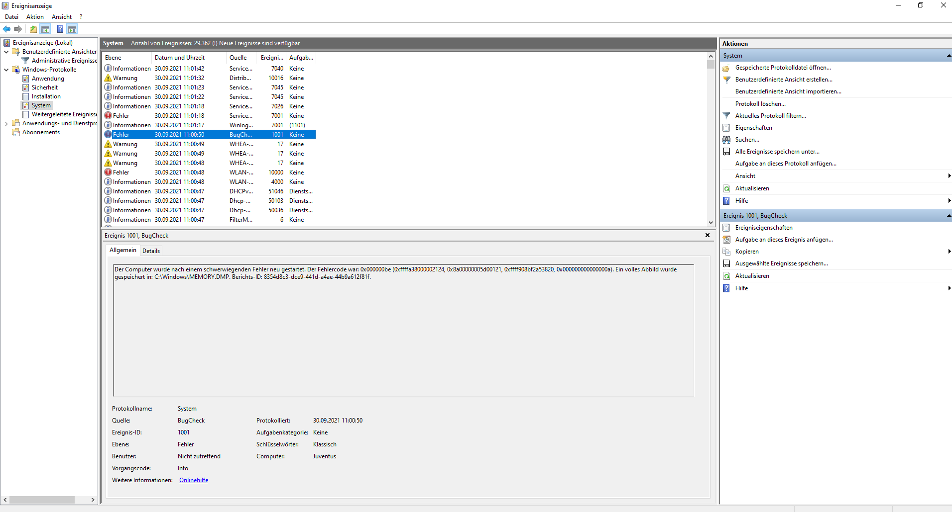

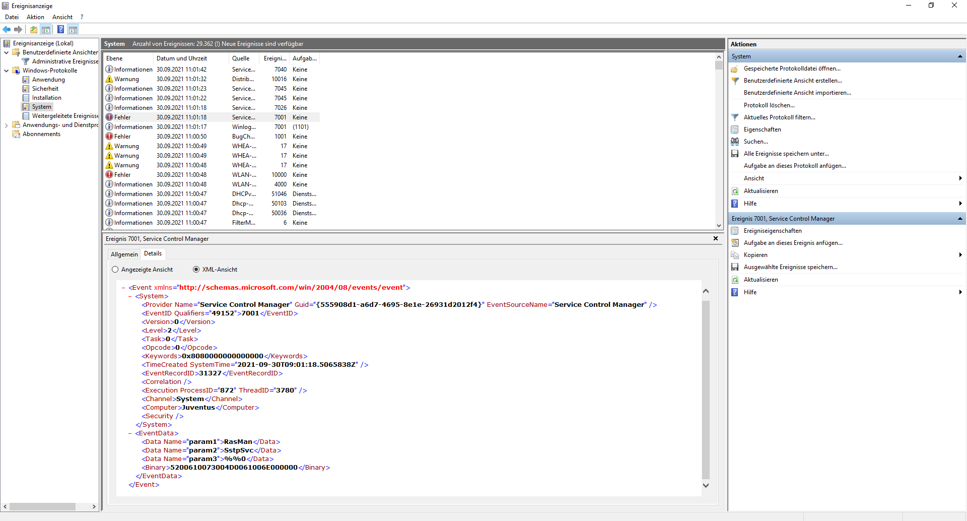

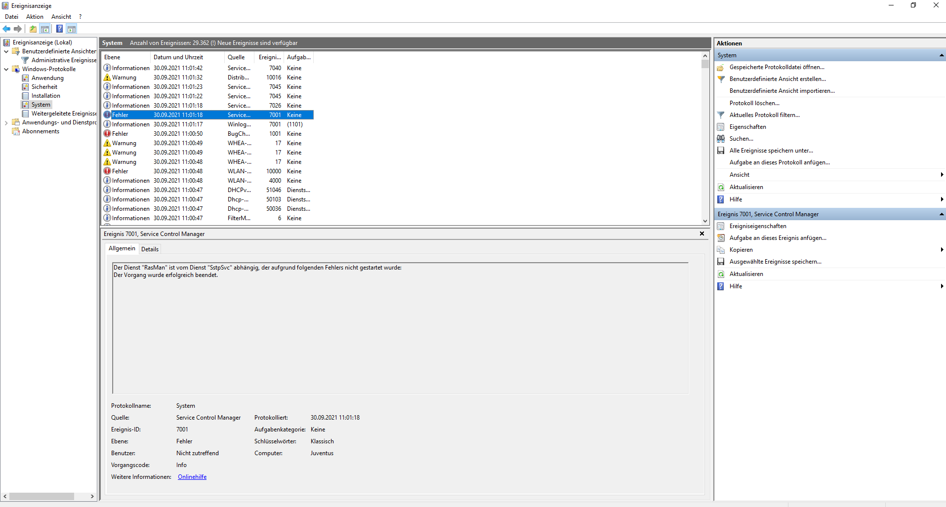

Hab jetzt ein paar hochgeladen
Mittlerweile ist auch schon "attempted to write read only memory" aufgetaucht. Irgendwie ist nach der Avast deinstallation deutlich mehr bluescreens lol Davor hatte ich täglich 1-2, jetzt hab ich heute schon 3-4.
Entweder Windows zerschossen, Wlan-adapter macht faxen oder RAM kaputt...
