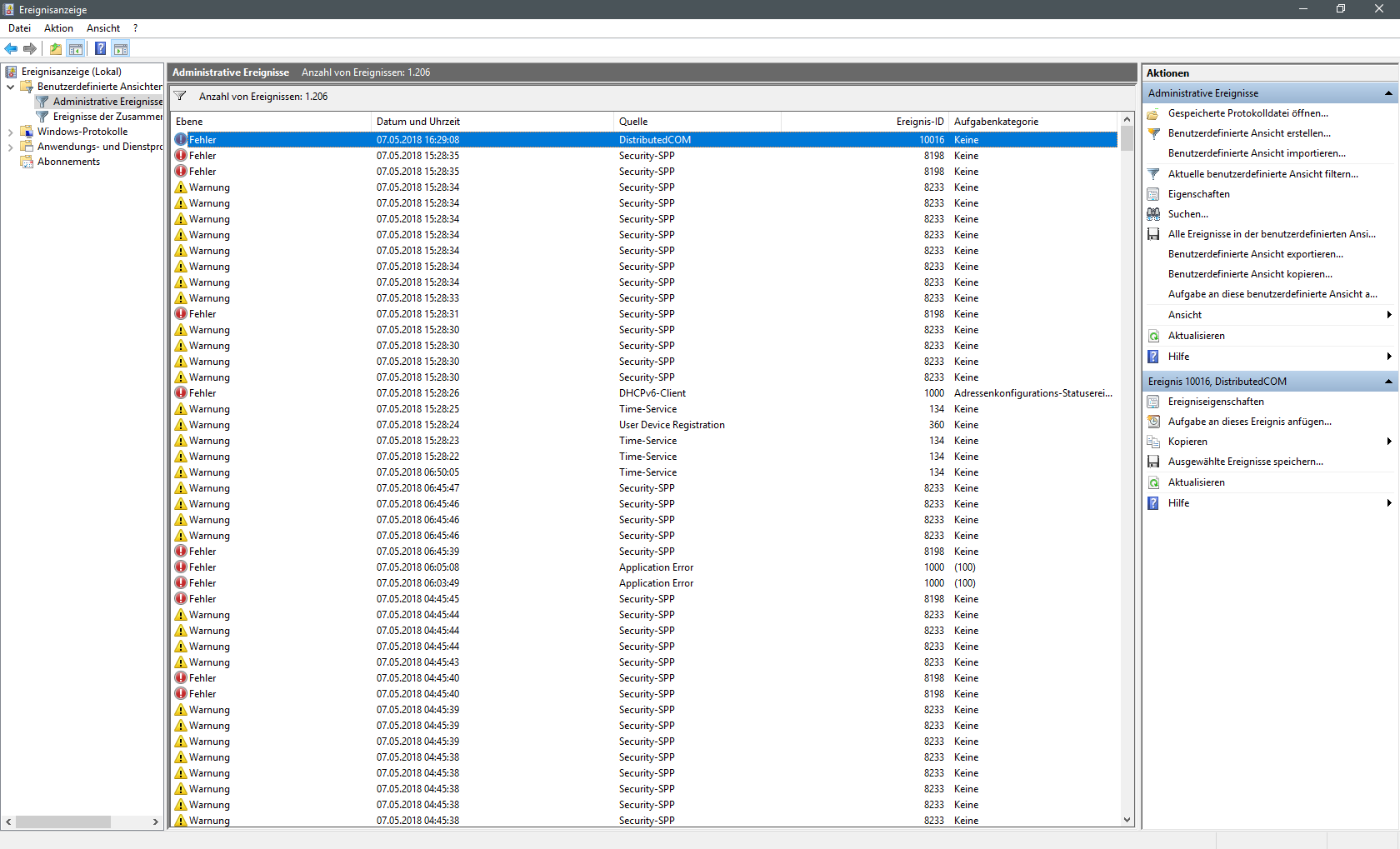

Kann jemand (siehe Bild) damit etwas anfangen?
Liebe Grüße
cansys
