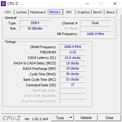

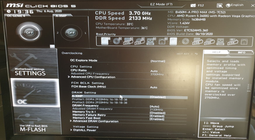

Falls du den RAM mit dem XMP Profil laufen hast, dann XMP deaktivieren und den RAM Takt manuell einstellen.
Hat zumindest bei mir geholfen. XMP scheint mit AMD Systemen nicht rund zu laufen.

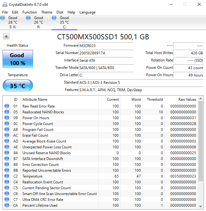

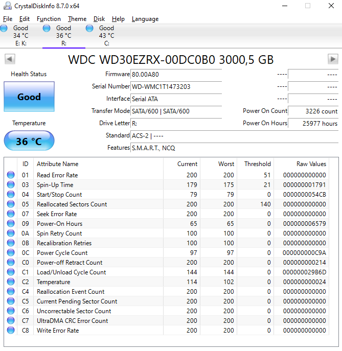

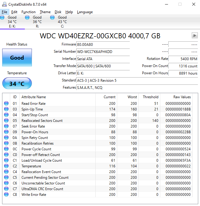

@Schlambada installiere mal Hard Disk Sentinel und check mal alle Platen.
Poste mal den Zustand der SSD & HDD´s bitte

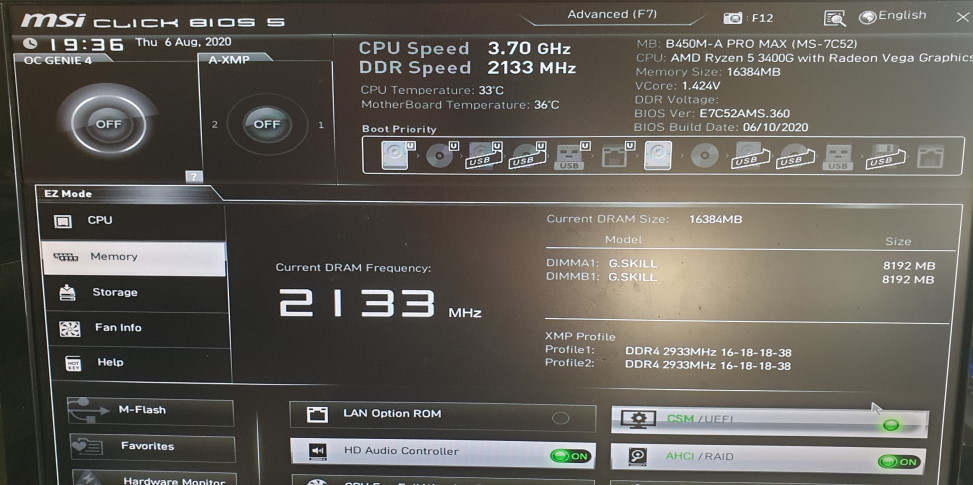

Wahrscheinlich im UEFI/BIOS herumgedocktert. Stell einmal die Standard Einstellung ein und lass vor allem diese XMP Position auf Auto. Dann schaun wir einmal.

lass den Ram mal default mit 2400 laufen und schau ob das was ändert.
falls ja, kannst mit den Rameinstellungen rumspielen. Falls nicht, weißt zumindest, dass es wahrscheinlich nicht am RAM liegt.
Ram Test kannst natürlich auch noch laufen lassen.

Little John schrieb:
Du schreibst:"... zwei ältere HDDs!"
Wie alt sind die HDD? -Crystal Disk Info-
Die eine wurde 8.900 Stunden benutzt und die andere, die ich schon seit 2013 habe, 26.000 Stunden.
Beide wurden bis zum Zusammenbau auf einem anderen Windows 10-Rechner benutzt, wo ich keine Bluescreen- oder HDD-Probleme hatte.
Sieht gar nicht so schlecht aus... würde das als Zustandsinformation ausreichen?
-- Physical Disk Information - Disk: #0: WDC WD40EZRZ-00GXCB0 --
Hard Disk Summary
Hard Disk Number . . . . . . . . . . . . . . . . : 0
Interface . . . . . . . . . . . . . . . . . . . : S-ATA Gen3, 6 Gbps
Disk Controller . . . . . . . . . . . . . . . . : Standard SATA AHCI Controller (AHCI) [VEN: 1022, DEV: 43C8] Version: 10.0.19041.1, 6-21-2006
Disk Location . . . . . . . . . . . . . . . . . : Bus Number 0, Target Id 0, LUN 0
Hard Disk Model ID . . . . . . . . . . . . . . . : WDC WD40EZRZ-00GXCB0
Firmware Revision . . . . . . . . . . . . . . . : 80.00A80
Hard Disk Serial Number . . . . . . . . . . . . : WD-WCC7K6APHKDD
Total Size . . . . . . . . . . . . . . . . . . . : 3815445 MB
Power State . . . . . . . . . . . . . . . . . . : Active
Logical Drive(s) . . . . . . . . . . . . . . . . : E: [TempNTFS] K: [Kon]
Current Temperature . . . . . . . . . . . . . . : 29 °C
Power On Time . . . . . . . . . . . . . . . . . : 370 days, 9 hours
Estimated Remaining Lifetime . . . . . . . . . . : more than 1000 days
Health . . . . . . . . . . . . . . . . . . . . . : #################### 100 % (Excellent)
Performance . . . . . . . . . . . . . . . . . . : #################### 100 % (Excellent)
The hard disk status is PERFECT. Problematic or weak sectors were not found and there are no spin up or data transfer errors.
No actions needed.
-- Physical Disk Information - Disk: #1: WDC WD30EZRX-00DC0B0 --
Hard Disk Summary
Hard Disk Number . . . . . . . . . . . . . . . . : 1
Disk Location . . . . . . . . . . . . . . . . . : Bus Number 1, Target Id 0, LUN 0
Hard Disk Model ID . . . . . . . . . . . . . . . : WDC WD30EZRX-00DC0B0
Hard Disk Serial Number . . . . . . . . . . . . : WD-WMC1T1473203
Total Size . . . . . . . . . . . . . . . . . . . : 2861585 MB
Logical Drive(s) . . . . . . . . . . . . . . . . : R: [Run]
Current Temperature . . . . . . . . . . . . . . : 30 °C
Power On Time . . . . . . . . . . . . . . . . . : 1082 days, 7 hours
Estimated Remaining Lifetime . . . . . . . . . . : more than 742 days
No actions needed.
-- Physical Disk Information - Disk: #2: CT500MX500SSD1 --
Hard Disk Summary
Hard Disk Number . . . . . . . . . . . . . . . . : 2
Disk Location . . . . . . . . . . . . . . . . . : Bus Number 4, Target Id 0, LUN 0
Hard Disk Model ID . . . . . . . . . . . . . . . : CT500MX500SSD1
Firmware Revision . . . . . . . . . . . . . . . : M3CR023
Hard Disk Serial Number . . . . . . . . . . . . : 2005E286917A
SSD Controller . . . . . . . . . . . . . . . . . : Silicon Motion SM2258H
Total Size . . . . . . . . . . . . . . . . . . . : 476937 MB
Logical Drive(s) . . . . . . . . . . . . . . . . : C: []
Current Temperature . . . . . . . . . . . . . . : 40 °C
Power On Time . . . . . . . . . . . . . . . . . : 2 days, 0 hours
Lifetime Writes . . . . . . . . . . . . . . . . : 419,52 GB
The status of the solid state disk is PERFECT. Problematic or weak sectors were not found.
The TRIM feature of the SSD is supported and enabled for optimal performance.
The health is determined by SSD specific S.M.A.R.T. attribute(s): #202 Percentage Of The Rated Lifetime Used
No actions needed.
So sieht es auf CPU-Z und in BIOS aus. XMP scheint deaktiviert zu sein.
Leider bin ich gar nicht erfahren mit RAM-Anpassungen oder BIOS, könnte mir jemand laienfreundlich beschreiben, wie ich RAM auf Standard/Auto einstelle?
So sieht es in CrystalDiskInfo aus.
In BIOS habe ich nun auf dem A-XMP-Schalter oben links die Nummer 1 angeklickt und die Änderung gespeichert. Jetzt werde ich ein paar Tage schauen, ob Bluescreens noch auftauchen. Vielen Dank an alle soweit!
