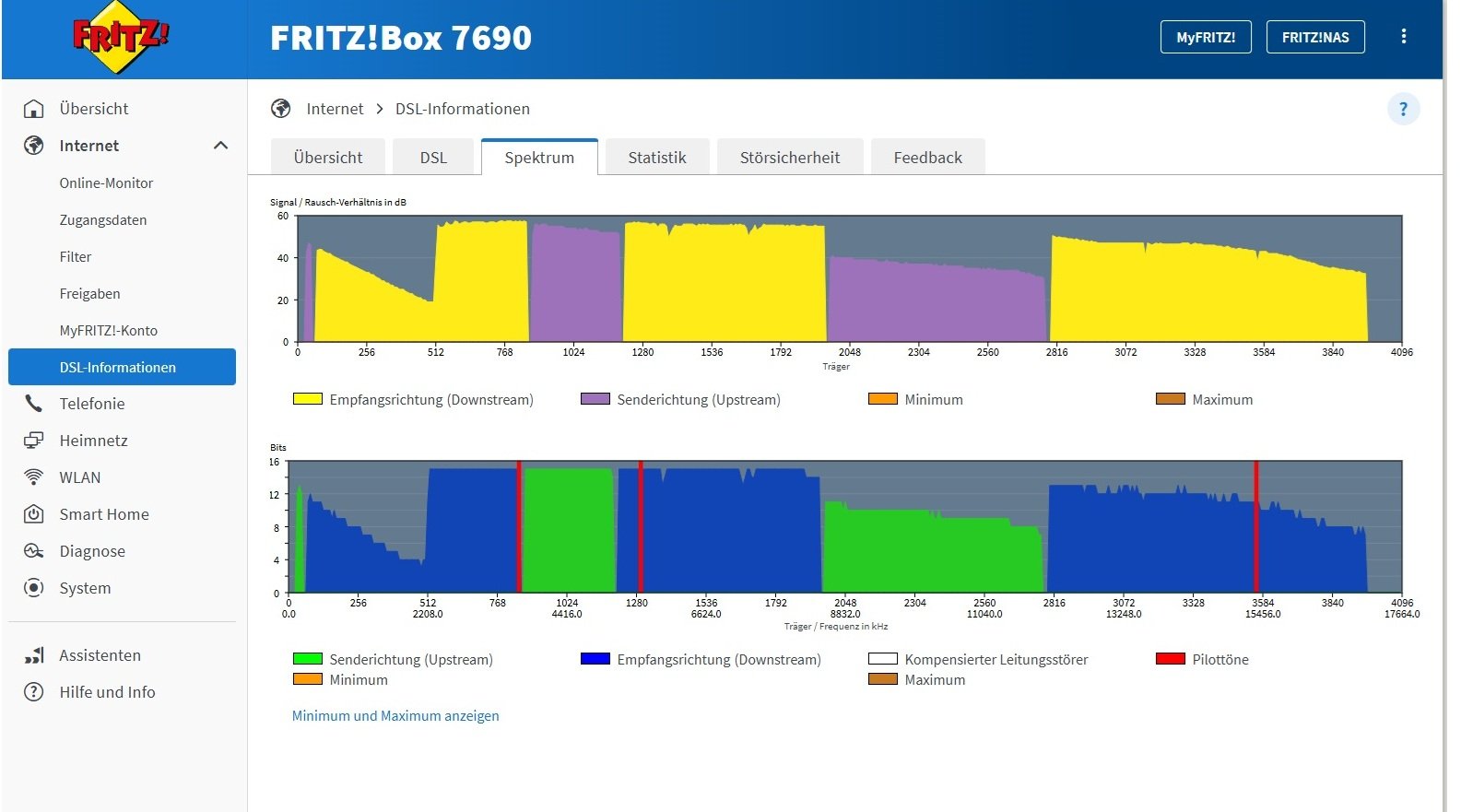

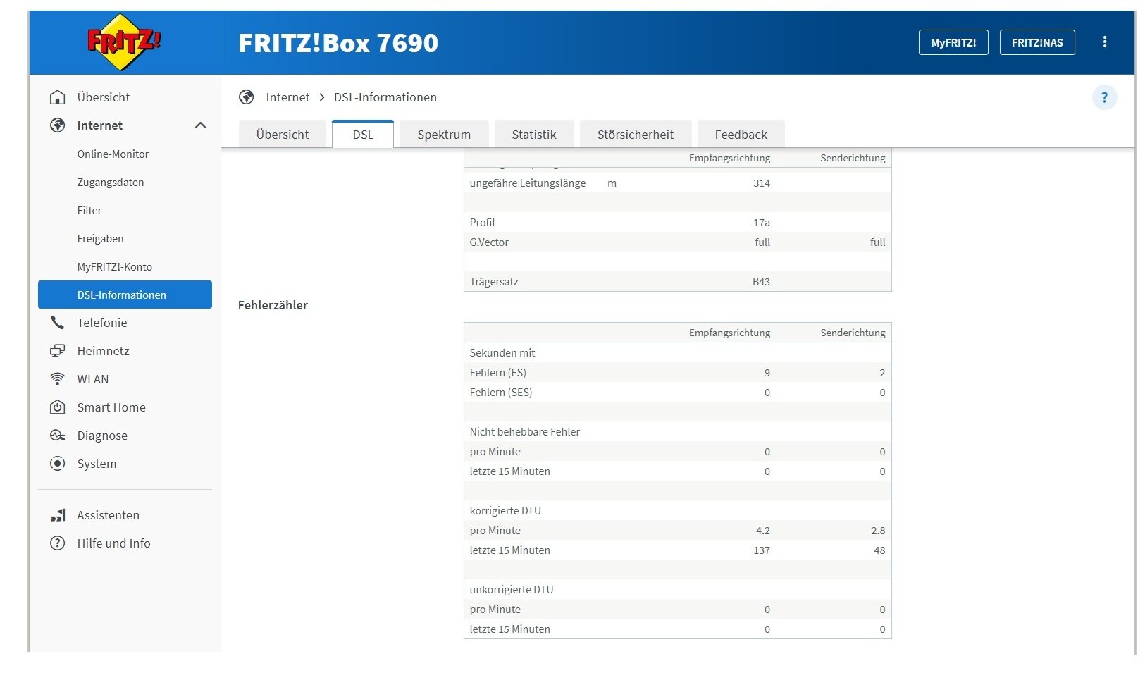

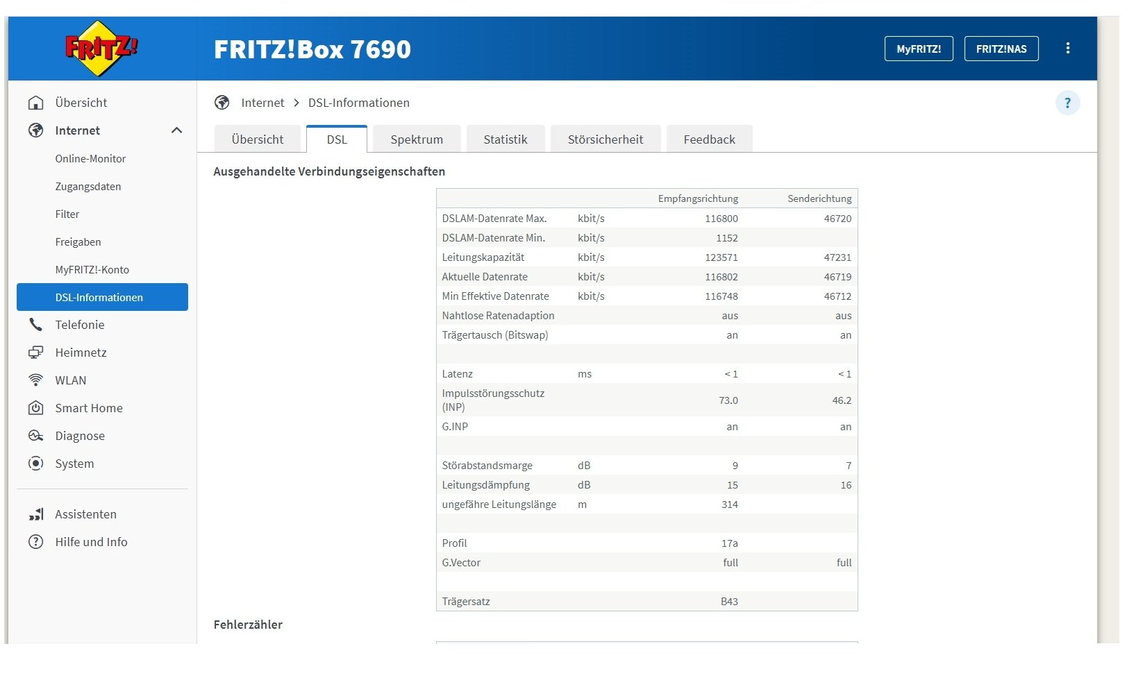

Auf 16 Mbit/s wirst du da nicht zurückfallen. Ob der Techniker draußen hantieren muss, kommt drauf an, ob du schon richtig "hängst" oder nicht.
Der Netzbetreiber verkauft eine Vorleistung an easybell, er hat wirtschaftliches Interesse daran, dass du auch dein Supervectoring kriegst.
Wenn du deine derzeitigen Leitungswerte aus den DSL-Informationen und das Spektrum postest, kann man ein Bisschen abschätzen, was bei Supervectoring zu erwarten ist. Aufgrund der Angabe von 250 bei den anderen Anbietern gehe ich von mindestens 225 netto aus, also 240 Mbit/s Sync.

Hab auch so ein grenzwertiges Leitungsprofil das mal mit 250 und mal mit 175 Mbit bei der Telekom angezeigt wird. In der Praxis ist es dann ein 225Mbit Sync. Die Leitung ist 100% stabil.

Ist eigentlich recht simpel:Johny231X schrieb:Und zwar von VDSL 100Mbits auf VDSL 250Mbits was mir etwas sorgen macht kann ich mein VDSL 100 Port verlieren ? oder komplett ohne Internet da stehen? Ist ein Techniker nötig?
Bist du bereits auf einem Supervectoring-VDSL fähigen Port am DSLAM, dann wird einfach nur ein neues Profil geschaltet.
Bist du aktuell auf einem 100er, fährt ein Techniker zum DSLAM und klemmt dich von einem VDSL Port auf einen Supervectoring-VDSL Port.
Sollte sich rausstellen, dass kein Supervectoring-VDSL Port frei, ist wird kein Technikertermin, sondern ein Storno ausgelöst. Oder der Techniker stellt das ggf. erst fest wenn er vor Ort ist, dann gibt er den Auftrag als nicht erfolgreich zurück.
Dass der Techniker deinen 100er Port einfach abgeklemmt im DSLAM baumeln lässt, weil du ihn bei der letzten Entstörung angepöbelt hast oder es einen Port-Buchungsfehler gibt, kann natürlich niemand 100% ausschließen. Aber das ist ja ein ganz normaler Standardvorgang, dass jemand mehr Bandbreite bestellt. Das wird vermutlich tausendfach pro Monat gemacht.
Da würd ich erstmal nicht von den vollen 250 MBit/s ausgehen, sondern eher von den 175 MBit/s.Johny231X schrieb:Die Fritzbox sagt eine Entfernung: 314 m .
Den musst du zwangsläufig verlieren, weil der keine 250 MBit/s schafft, dafür ist ein anderer Port auf einer anderen Linecard nötig.Johny231X schrieb:was mir etwas sorgen macht kann ich mein VDSL 100 Port verlieren ?
Wenn der Techniker am Kasten unsauber arbeitet ist das denkbar.Johny231X schrieb:oder komplett ohne Internet da stehen?
Ja, aber nicht bei dir im Haus.Johny231X schrieb:Ist ein Techniker nötig?
