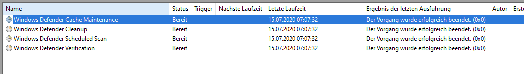

Moin,
ich teste es jetzt mal. Momentan sind die noch vorhanden:
Werde den PC jetzt neu starten um das Update zu installieren. Mal schauen.

Nachdem ich diese Datei mal gestartet habe sind sie nun wieder da.
"C:\Program Files\Windows Defender\MpCmdRun.exe"
Warum das Windows nicht selbst gemacht hat???
Danke an Euch für die Hilfe läuft jetzt wieder alles!

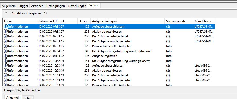

Nein. Bis gestern nicht und heute Morgen auch nicht. Es waren nur diese Einträge in der Aufgabenplanung weg. So wie ich das Verstehe sind die Einträge doch nur da damit man sieht ob Defender eine Überprüfung durchgeführt hat oder nicht? Z.B. der "Windows Defender Scheduled Scan" da sieht der Verlauf so aus:
Hat also funktioniert auch als ich die Einträge noch nicht sah.
