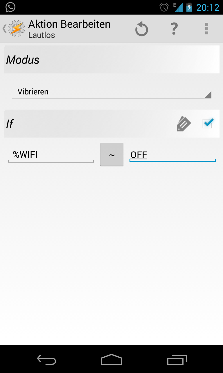

ich versuche gerade im Tasker einzustellen dass mein Nexus 4 automatisch in den Lautlos-Modus wechselt sobald es nicht mehr mit dem WLAN verbunden ist. Kann mir irgendwer kurz sagen welche Einstellungen ich dafür brauche?
SO funktioniert es jedenfalls nicht :D
"Mit dem WLAN nicht verbunden" ist nicht dasselbe wie "WLAN-Adapter des Handys ausgeschaltet".
Die Bedingung findest du unter Status-->Netzwerk-->WiFi verbunden.
Dort kannst du oben das Wlan-Netz aussuchen und kannst unten auf umkehren drücken.
Dann musst ein Task erstellen, durch den der Ton deaktiviert wird, aber den hast ja bereits gefunden ;)
Hab es nicht getestet aber so sollte es funktionieren...

Hat geklappt, vielen Dank!:)
