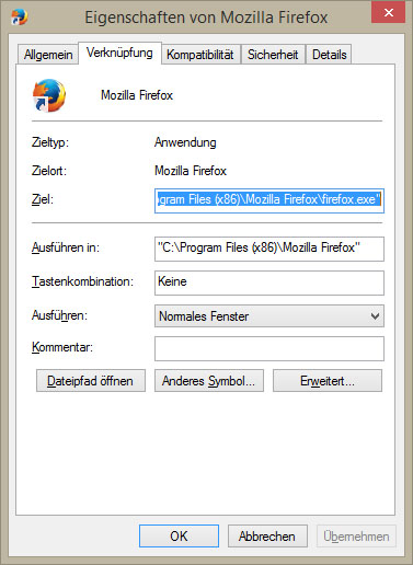

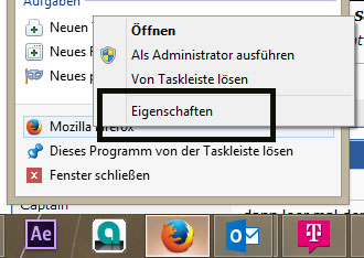

Man kann die Icons von Programmen in der Taskleiste ändern... Dazu einfach mit der rechten Maustaste auf das Icon klicken, dann auf den Programmnamen (in meinem Beispiel "Mozilla Firefox") auch mit der rechten Maustaste klicken und dort "Eigenschaften" auswählen.
Dann hat man das übliche Menü für Verknüpfungen und kann dort das Symbol ändern:

da haste wohl recht... Hatte das aber auch schon mal, dass mir es nix gebracht hat, den IconCache zu löschen. Ich musste das Icon manuell neu einbinden. Und da er weiter oben geschrieben hat, dass man die Icons bei Programmen nicht ändern könne, wollte ich das hier darstellen.
