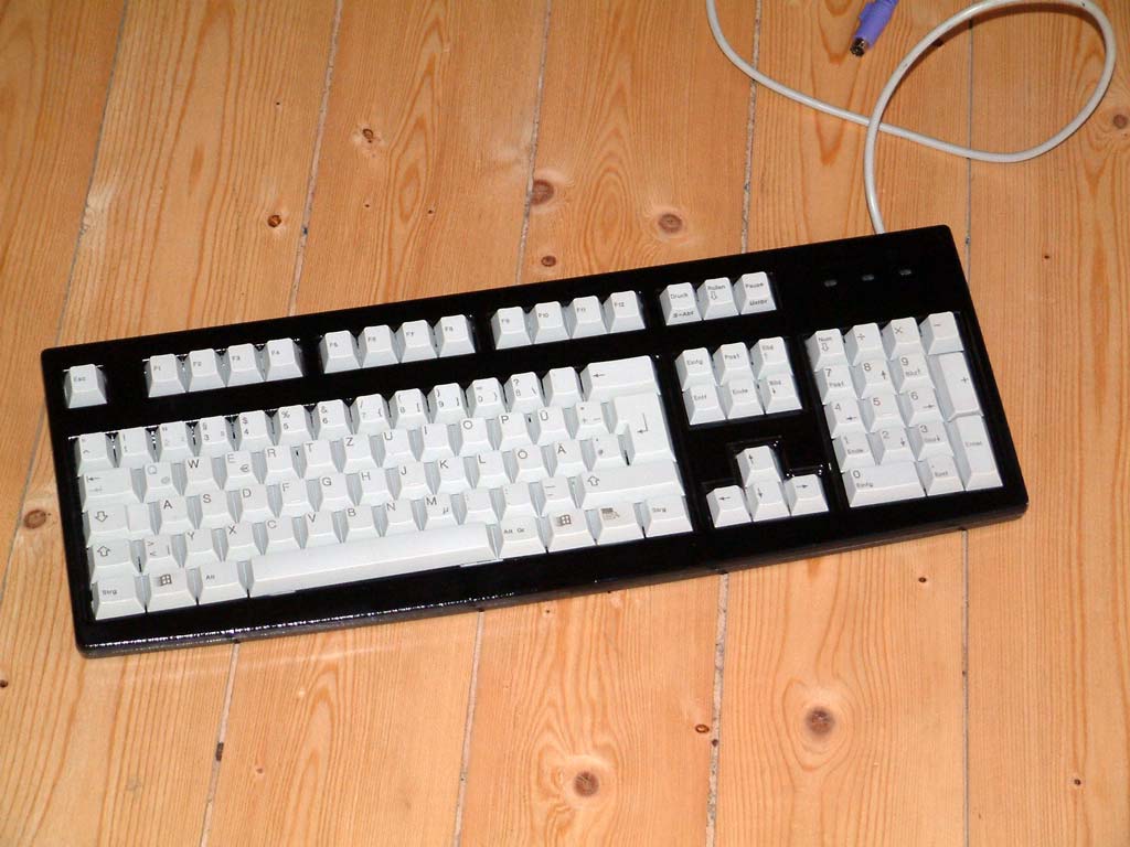

Ich hab meine Cherry G83 (vorher komplett weiß) schon im Sommer schwarz lackert, mit schwarzem Baumarktlack und Klarlack.
Das ganze sieht auch recht gut aus, von wenigen unregelmäßig dicken Lackstellen mal abgesehen. Nur leider geht jetzt an stark beanspruchten Stellen der Lack ab (unter Alt, um den Cursorblock, rechts neben Return, unter Entf).
Die grünen Standart-LEDs hab ich durch rote ersetzt, blaue bekommen da leider nicht genug Spannung, und ein Vmod an einer Tastatur...muss nicht sein, oder? :D

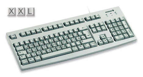

Blindenschrift? Hast du etwa das krasse Gerät auf dem angehängten Foto? Sorgt garantiert für Lacher auf jeder LAN :D! Ich hab aber die ganz normale G83-6105.
Schwarze Tasten sollen es auch nicht werden, ich will eigentlich ein schwarzes Gehäuse und helle Tasten. So wie es bei mir jetzt eben ist :D. Cherry bietet da ja einige ziemlich schicke Farbkombinationen an.
