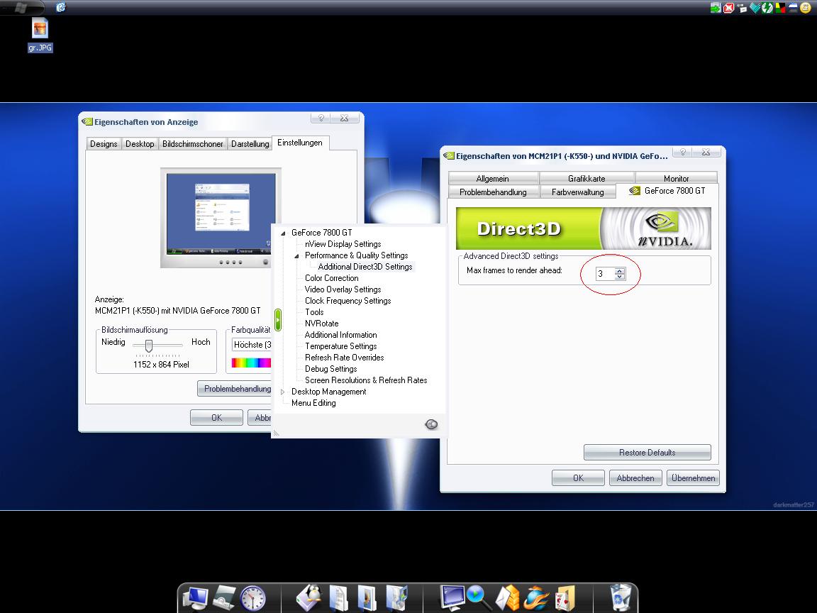

mal hier (siehe anhang) geschaut? zu grosse zahlen hier erzeugen ebenfalls lag.
baFh
edit:
vergesst den post, ich hätte wohl screens von meinem rechner mit der ATI machen sollen und das bier aussem balg lassen :)
