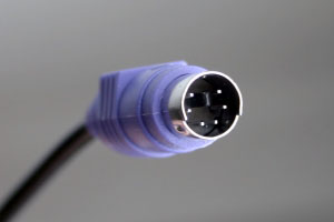

Ich weiß nicht ob dass weiterhilft, aber ich komme mit einer USB Tastatur auch nicht ins BIOS rein, die Tastatur wird beim hochfahren noch nicht erkannt.
Ich muss dann immer eine alte ps2 Tastatur anschließen!
Reiner
"die USB-Frontanschlüsse sind (noch) korrekt aufgesteckt ? Diese evtl. vom MB abziehen - oder die Tastatur an der Frontseite aufstecken / TESTEN - "
Beim Aufstecken der PS2-Maus / -Tastatur MUSS der PC ausgeschaltet sein !!!
