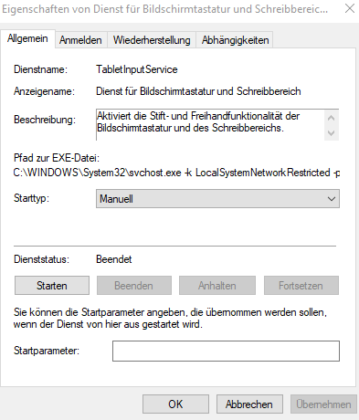

Gehe in die Computer-Verwaltung unter Dienste und Anwendungen -> Dienste (Rechtsklick auf den Startbutton) und schauen, welcher Start-Typ da drin ist:
Sollte so aussehen:
Ist der Starttyp bei dir auf Manuell? Sollte zumindest nicht auf "Deaktiviert" stehen.
Weil beim nächsten Neustart wird das Problem zurückkommen :-)

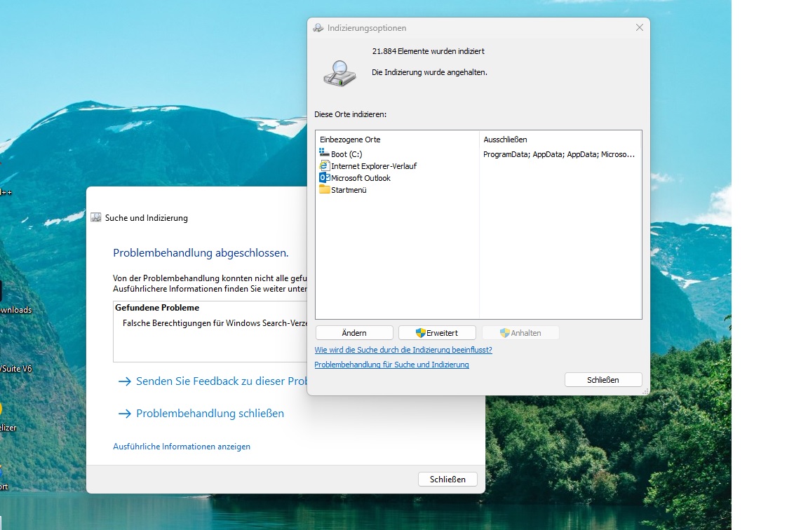

Ihr habt mir im Vorjahr bei Windows 10 geholfen, nachdem ich in der Suche nicht schreiben konnte. Siehe oben. Mit Euren Tipps hats dann funktioniert.
Nun habe ich heute Windows 11 installiert.
Nun habe ich das Problem, dass die automatische Indizierung immer abbricht.
Die Problemsuche sagt "falsche oder fehlerhafte Berechtigung im Windows Search Verzeichnis"?
Woran kann das liegen. Vielen Dank!
EDIT: Nachdem trotz Neuinstallation auch der Brother Multifunktionsdrucker/Scanner gestreikt hat, bin ich wieder zu Windows10 zurückgekehrt.
