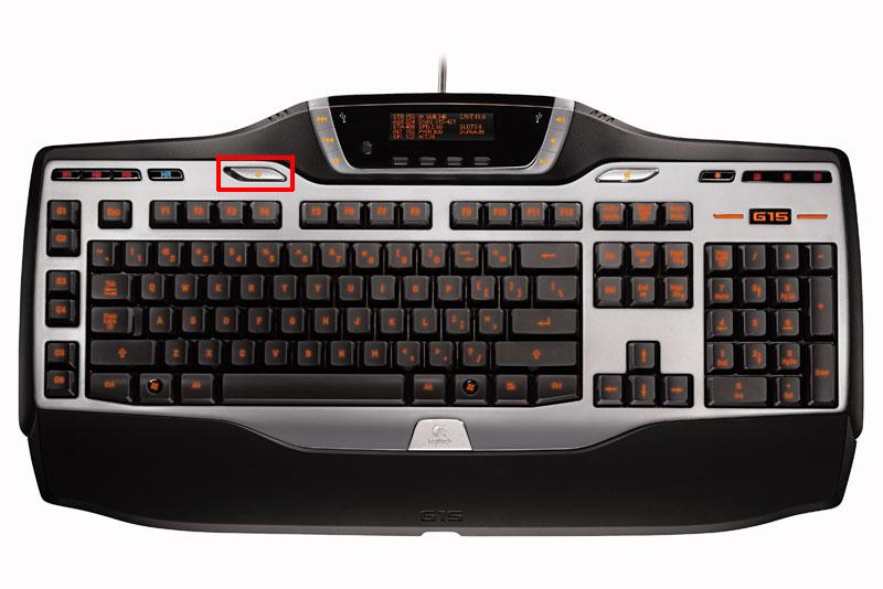

Habe Heute die Logitech G15 Refresh bekommen.
Soweit kenn ich mich mit der Tastatur schon aus
Die Taste die Rot eingerahmt ist welche Funktion hat diese ??

Damit kannst Du die "WINDOWS"-Taste sperren. Steht aber betimmt auch in der Anleitung. ;)
Damit kannst du die Windows Taste sperren. Du musst den Regler nur zur Seite schieben, dann ist sie gesperrt. Nicht das du plötzlich aus dem Spiel fliegst weil du auf die Windowstaste kommst.
Ich muss sagen ist eine tolle Erfindung.^^
Ich habe die alte und die neue G15 wobei ich sagen muss das der Knopf bei der alten besser verarbeitet war.

Ah vielen Dank Leute
habe die Anweisung mir zwar mal angeschaut aber nix gefunden vllt hab ich es auch einfach nur übersehen
