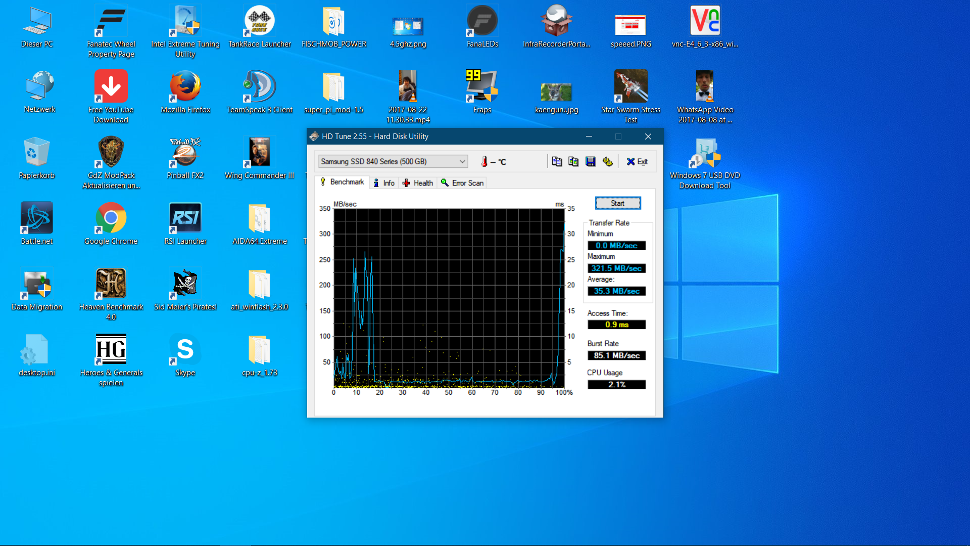

Capthowdy schrieb:
waren nur noch im Schneckentempo zu lesen.
Bei mir sieht es mit Samsung aktuell so aus.
Da ich gerade Samsung an den Pranger stellen wollte, habe ich nur die getestet.
Die beste, ist die 256 GB OCZ von 2012.
Die macht immer noch das, was sie soll in der Geschwindigkeit, für die sie gebaut wurde.
