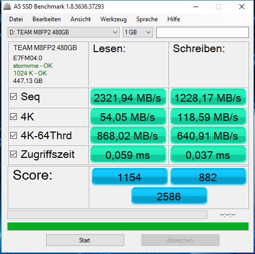

Moin,
habe eine zu langsame Geschwindigkeit vorallem beim Schreiben. Lesen sind es über 2200 jedoch schreiben nur 300-500 MB/s.

Das Problem dürfte der Microsoft stornvme Treiber sein, entweder man stellt den Schreibcache bei dem entsprechend ein oder nutzt eben den Treiber des SSD Herstellers, gerade wenn man mit dem AS-SSD bencht. Außerdem ist bei den Phison eine Datenkompression wie damals bei den Sandforce vorhanden, die beworbenen Werte könnten ggf. nur mit extrem komprimierbaren Daten zu erzielen sein. Außerdem wird der Phison schnell sehr warm, da muss man ebenfalls besonders gut aufpassen.
Hallo Holt,
ich danke Dir! Diese Einstellungen hatte ich schon wieder verdrängt, kann mich dran erinnern zu Beginn der SSD Zeiten da mal von gelesen zu haben. :)

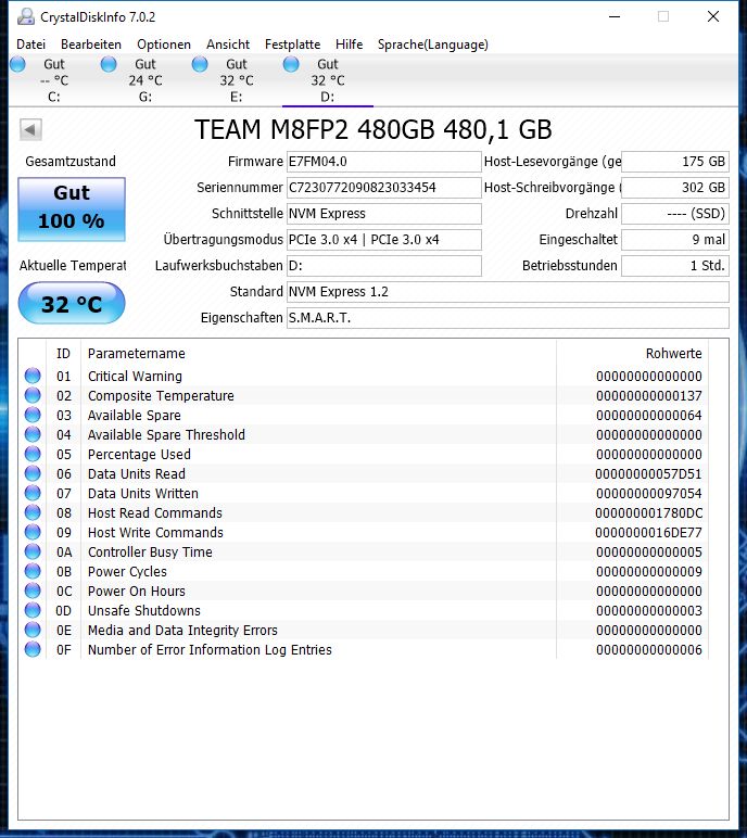

Funktioniert jetzt - siehe im direkten Vergleich zu meiner 850 Pro über SATA.capture_001_25042017_205343.jpgcapture_002_25042017_205450.jpg

Ja der obere Haken sollte gesetzt werden, sonst sind die meisten SATA SSDs ähnlich langsam wie nun Deine NVMe SSD. Leider hat Microsoft dies bei dem NVMe Treiber aber anderes implementiert und da muss man beide Haken setzen um ein vergleichbares Verhalten zu erzielen wie beim AHCI Treiber, nimmt man auch den oberen Haken raus, so verliert man bei dem Microsocft NVMe Treiber beim AS-SSD Benchmark praktisch nichts mehr an Performance.
