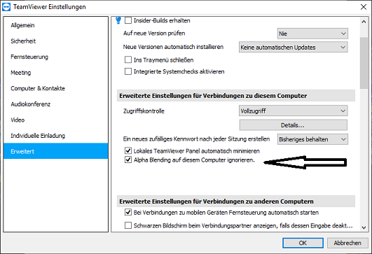

Habe ich mal irgendwo gelesen als ich nach einem ähnlichen Symptom suchte, ob es klappt weiss ich aber nicht >>
Einstellungen - "Erweitert" das "Alpha-Blending für diesen Comuter deaktivieren" einstellen?
