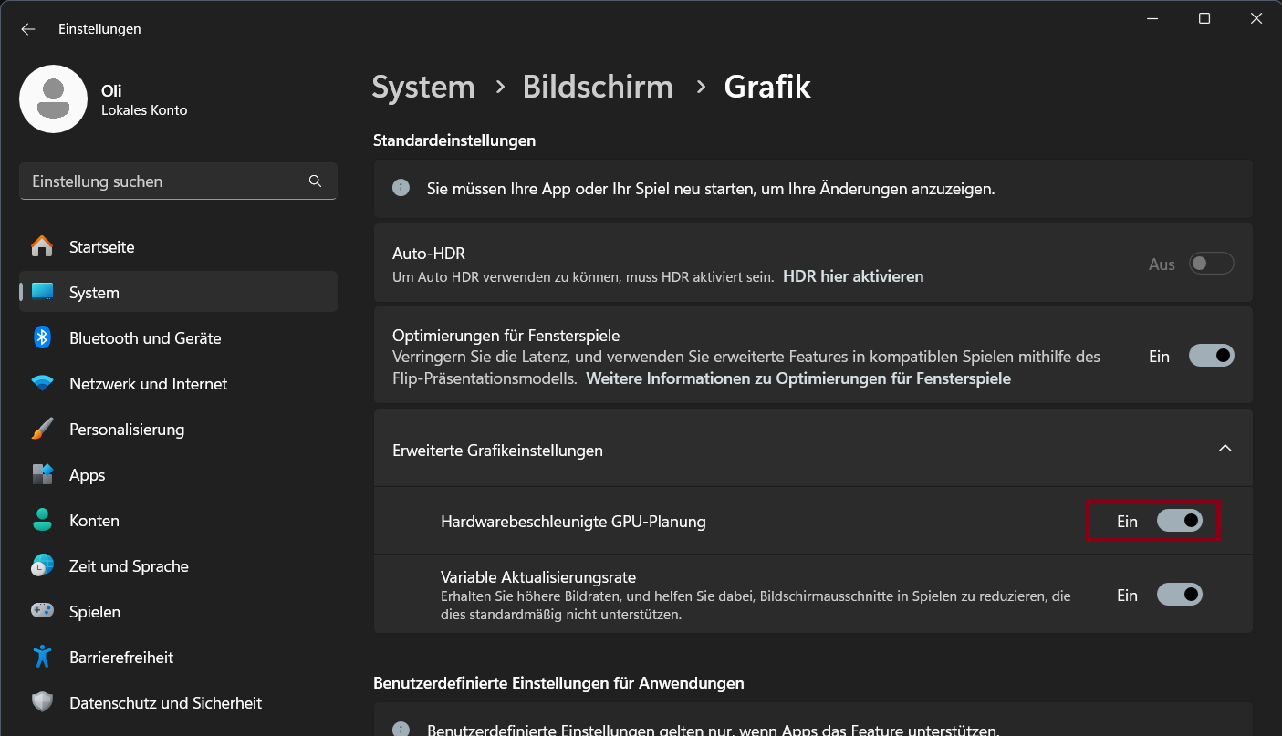

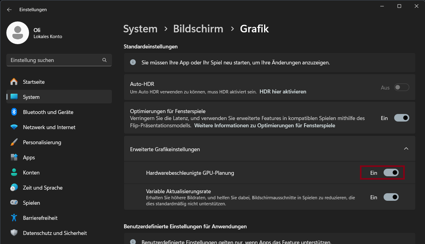

Mal hardwarebeschleunigte GPU-Planung aktivieren/deaktivieren.

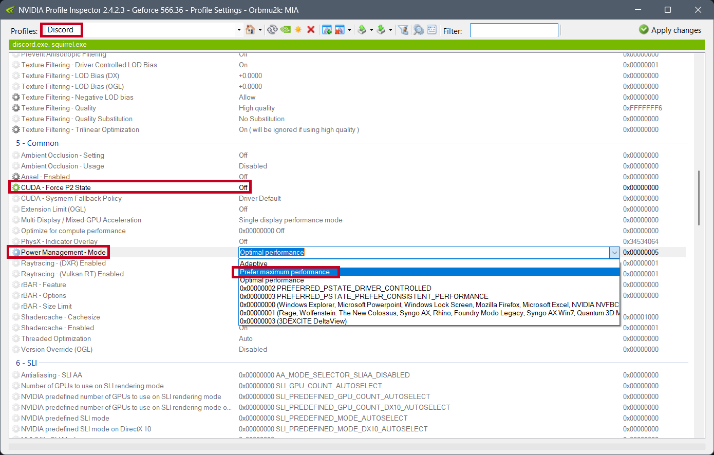

Ansonsten mal mit dem nvinspector folgendes im Discord-Profil testen:

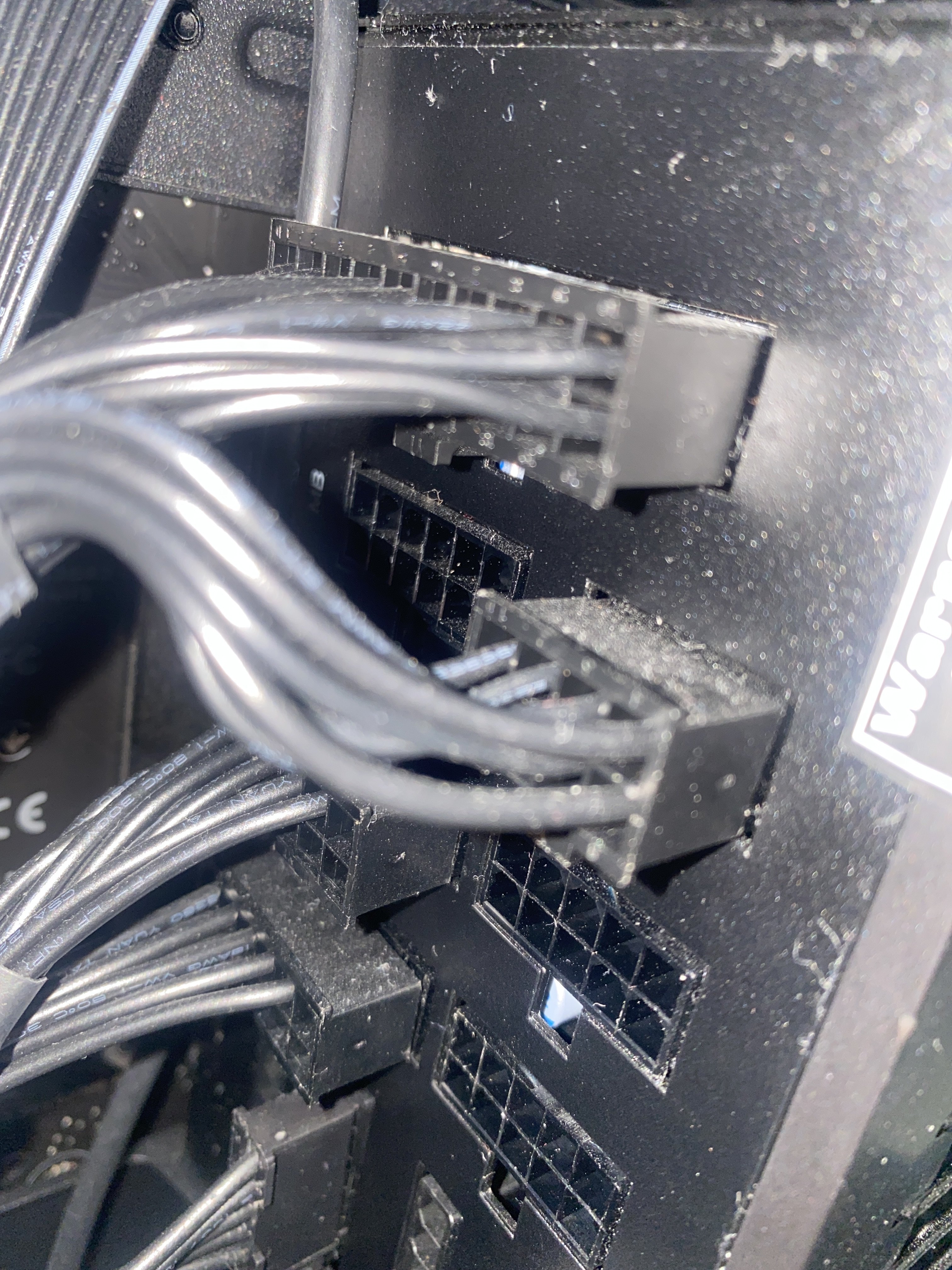

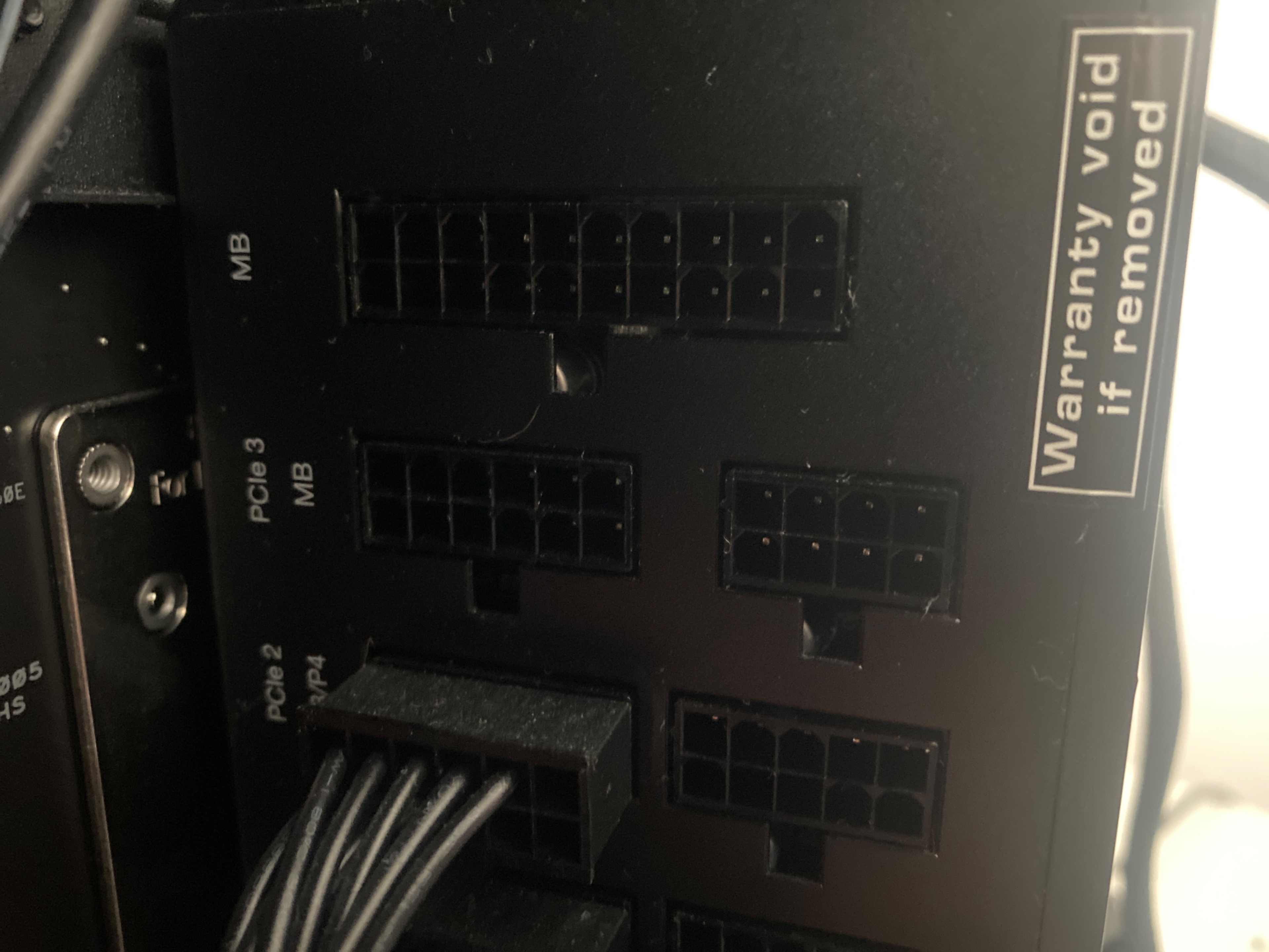

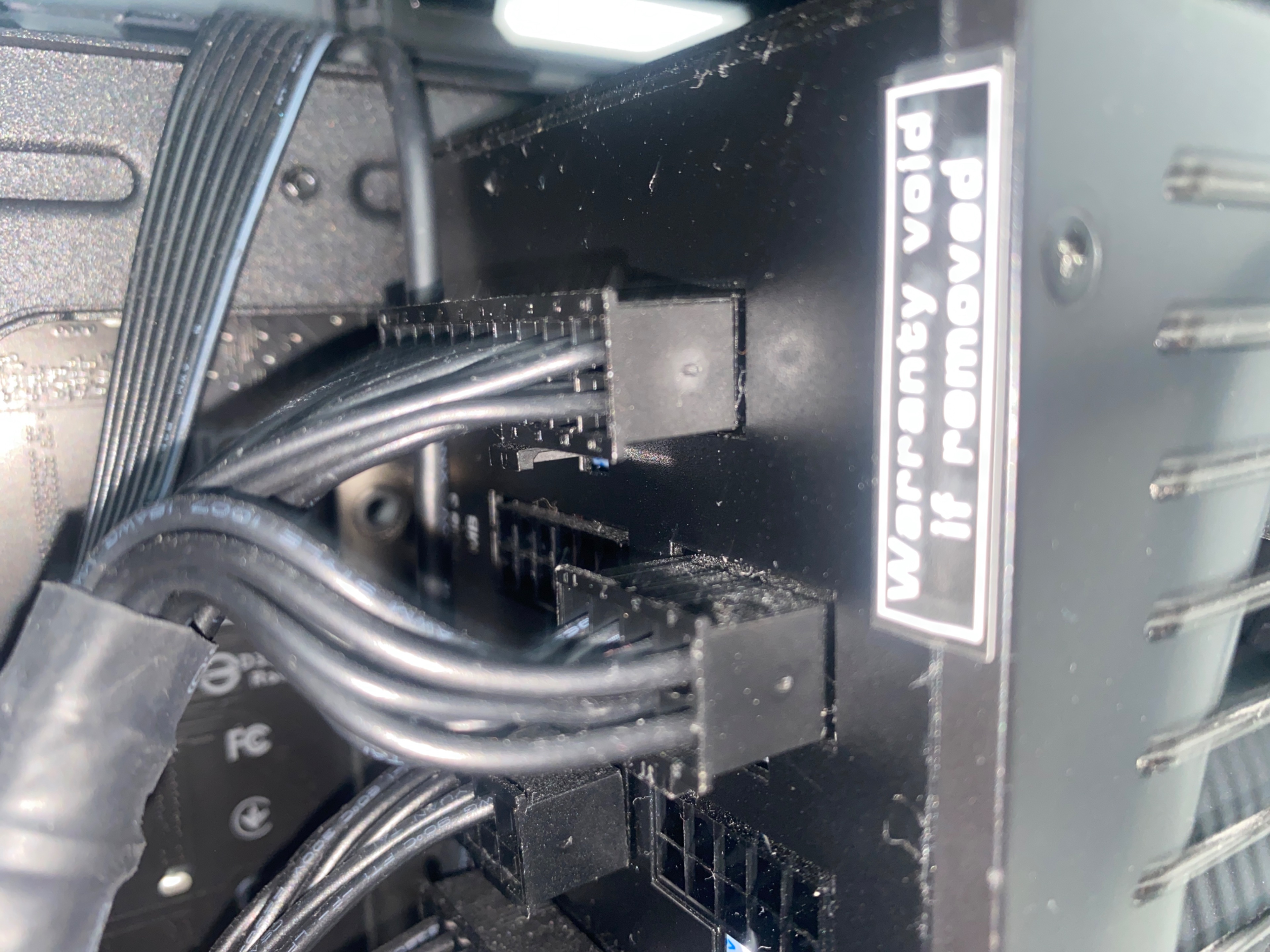

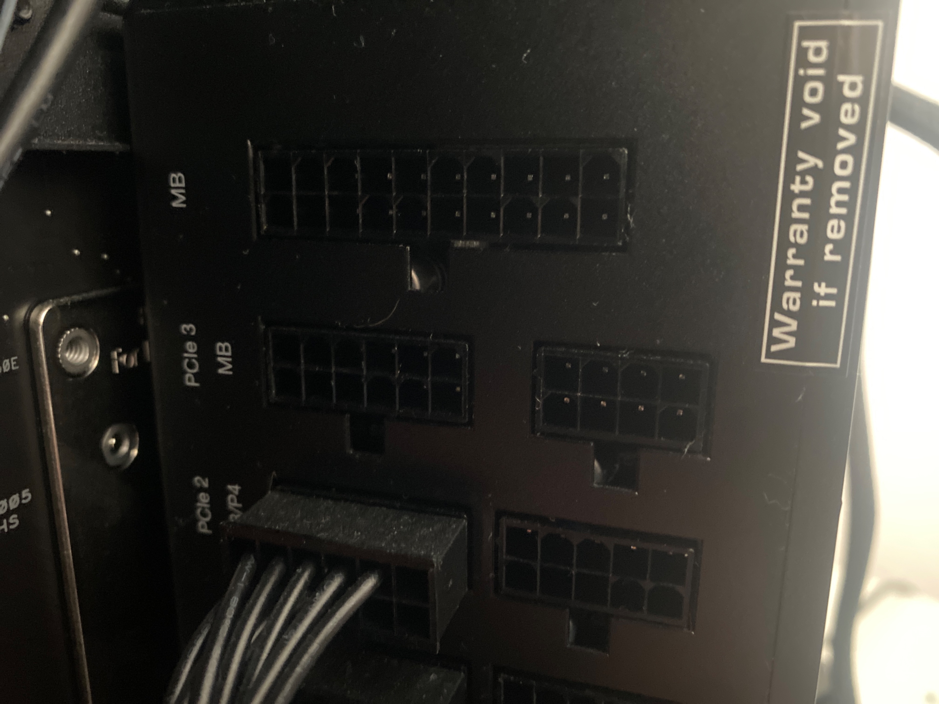

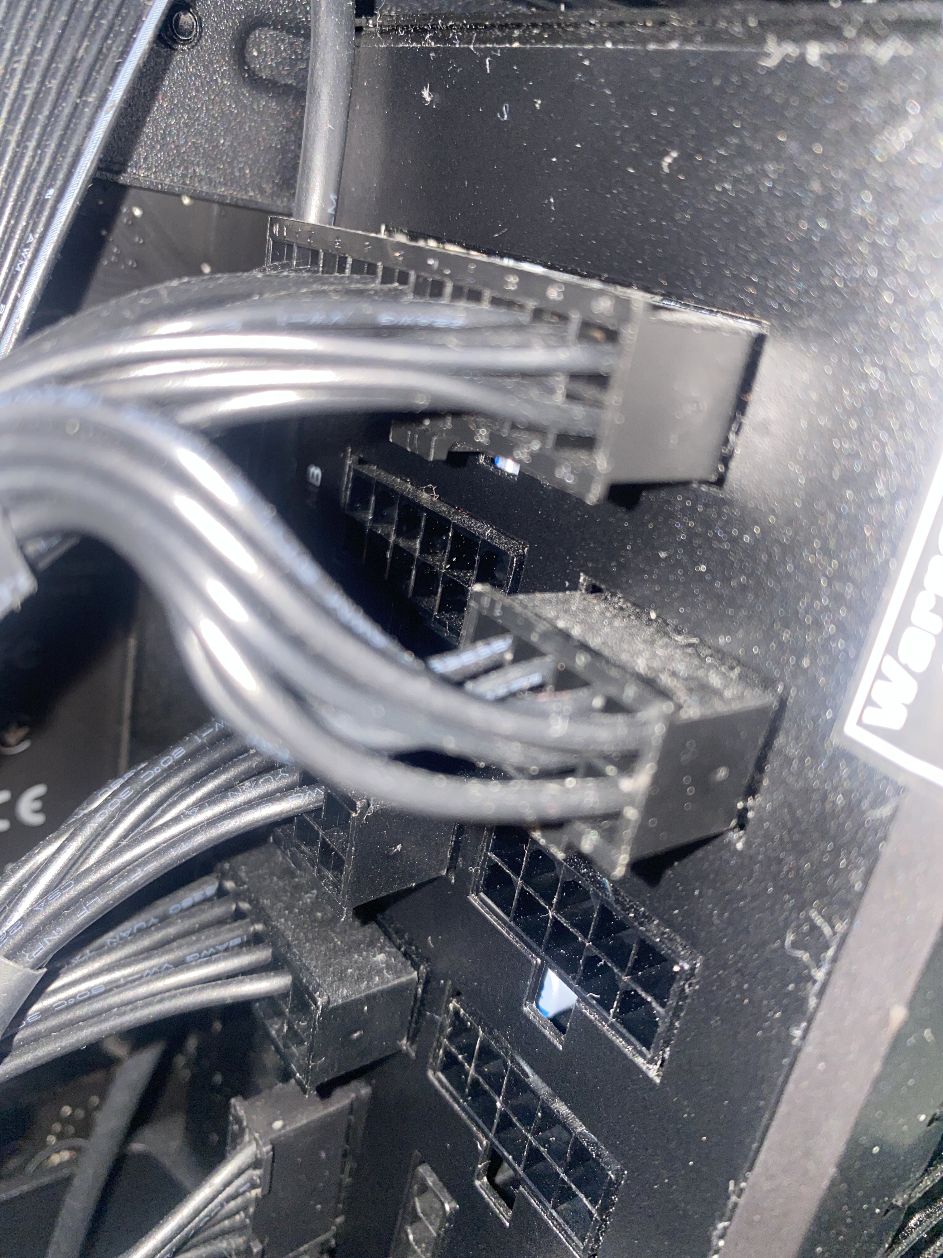

nochmal kurzes Update und ne frage nebenbei. es sind leider so ziemlich alle Fehler wieder da. Ich hab den pc komplett aufgeschraubt und verkabel alles neu. Dabei ist mir aufgefallen das mein PSU 2 MB Stecker hat. Einen kleinen und einen großen. Im kleinen steckt der eine Teil des MB Kabels und im unteren das andere. Kann es sein das da was mit der Strom Verteilung nicht stimmt? Ich werde es natürlich so oder so in den richtigen Slot stecken
Hier das Bild
Oh nein Moment ich seh gerade das das untere gar nicht passen würde. Egal, kann es trodzdem einen Zusammenhang haben?
Ist ein pcl3

Moin, vermutlich wird das keiner mehr sehen aber ich bin jetzt nach langem langem testen und schrauben auf den Entschluss gekommen das es an einem Port liegt. entweder wird die gpu aus irgend einem Grund nicht richtig versorgt oder der PCIe Anschluss ist defekt. die Fehler sind jetzt alle eindeutig ein Grafikproblem.
vielleicht hat ja immer noch jemand Lust weiter dran zu arbeiten. falls nichts kommt lasse ich das jetzt einfach von Profis richten lassen. danke fuer den teilweise netten support und das ihr alle so aktiv mir an dem Problem weitergeholfen habt :) ich bin jetzt wenigstens nicht ehr bei 0 und habe einen Ansatz
