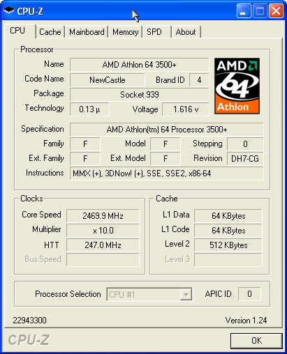

Mit deinem MDT Speicher kannst du mal probieren den RAM synchron mit dem FSB laufen zu lassen! stell einfach mal auf cl3 und versuch wie hoch du primestabel kommst! Wenn Probleme auftreten. Musst du testen woran es liegt! Wahrscheinlich wird der RAM schlapp machen(er geht nicht kaputt, aber es treten Fehler im Betrieb auf). Wenn es nicht am RAM liegt dann könntest du den VCore auch noch auf 1,5 Volt stellen! Höher würde ich aber an deiner Stelle nicht gehen!
Mein Newcastle läuft mit VCore 1,6 (normal 1,5) Stabil (8 Stunden Prime)bei 2470 MHz.
Wenn ich höher geh treten bei Prime fehler auf!
