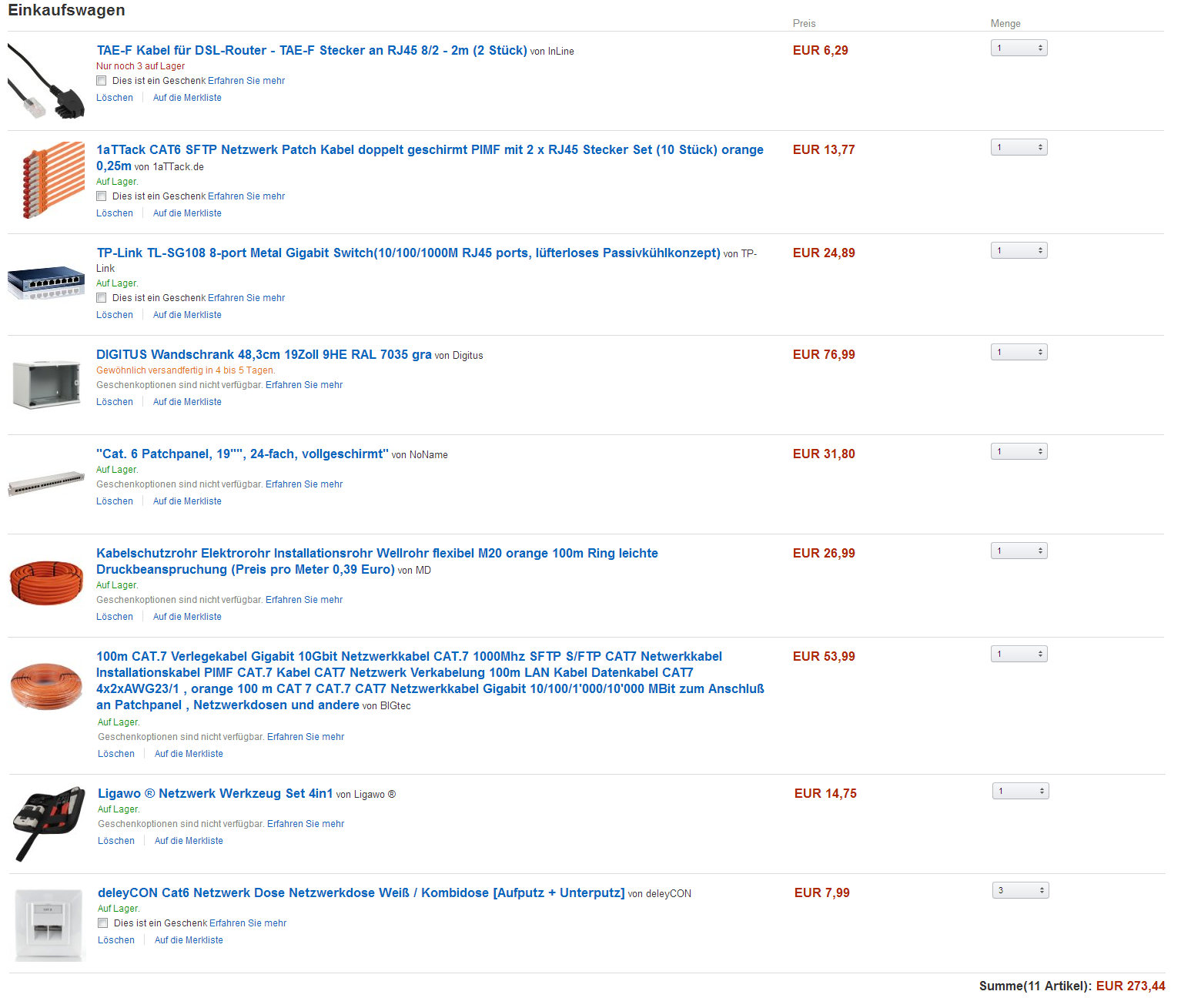

Du hast doch drei TAE-Dosen in deiner Einkaufsliste... wo sollten die denn hin?
Dem TE wurde später geraten, statt der TAE-Dosen doch die Netzwerkdosen komplett zu belegen und dort neben dem LAN auch das Telefon anzuschließen. Damit ist er flexibler, wenn z.B. mal IP-Telefonie dazukommt.

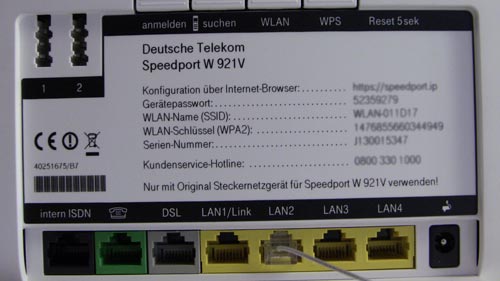

Der Router unterstützt nur 2 analoge Nebenstellen. Die 3. könntest du evtl. noch per ISDN anschließen (auch hier Vorteil Netzwerkdose).
Ok, ich habe mich entschlossen nur die Lan-Dosen zu verbauen. Ich möchte jetzt auch nur noch 2 Telefone verbinden. Verbinde ich das denn genauso wie beim Lan einfach per Lan Kabel mit dem Patchpanel oder brauch ich nochmal 2 extra Kabel dafür?

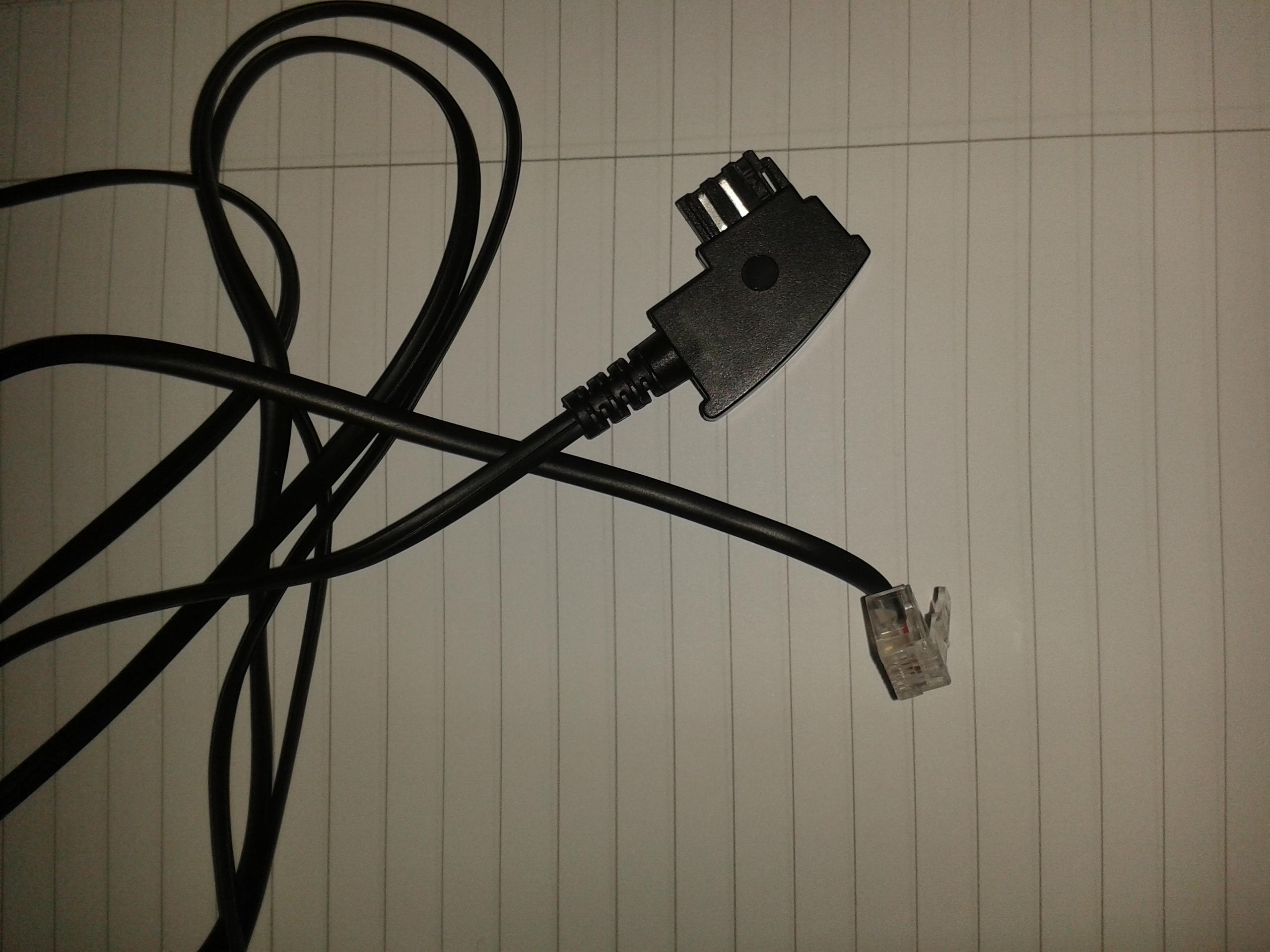

D.h. Ich schneide ein Stück Cat7 Kabel ab und kaufe einen TAE Stecker und einen RJ Stecker. Diese muss ich doch dann bestimmt crimpen oder?Seite des Kabels einen TAE-Stecker und für das Patch-Panel einen vom Typ RJ.
Der Name.Headown schrieb:Was ist eig. der Unterschied zwischen Patchkabeln und Lan-Kabeln?
Entweder das (Fummelarbeit) oder du kaufst fertige Kabel. Zur Not tut es auch ein RJ-Kabel mit einem TAE-Adapter dazu.Headown schrieb:D.h. Ich schneide ein Stück Cat7 Kabel ab und kaufe einen TAE Stecker und einen RJ Stecker. Diese muss ich doch dann bestimmt crimpen oder?
Ein Patchkabel (RJ45) wird aber nicht in den Adapter passen, du brauchst eine kleinere Version. Dafür passen diese aber wieder in das Patch-Panel, ganz ohne Adapter.
Gut ok, denn Switch lass ich weg
Aber sonst brauch ich nicht mehr wie als 2 Telefon Kabel oder? Auch an speziellen Werkzeug brauch ich nichts mehr oder?

Da du nur zwei Telefone anschließen willst, brauchst du auch nur zwei Telefonkabel zum Router. Die Anschlüsse an den Telefonen selbst werden höchstwahrscheinlich auch vom Typ RJ (aber die 9,4mm breiten) sein. Die kleinen passen auch in die Netzwerkdose, es muss also kein RJ45-auf-RJ11 sein.
Das benötigte (Auflege-)Werkzeug hast du schon im Einkaufswagen. Kabelbinder sind auch nie verkehrt.

Die Kabel, die du schon hast, musst du nicht kaufen. Hast du also schon Analogtelefone mit TAE-Kabel? Dann brauchst du diese nicht neu kaufen.
Bei den ISDN-Kabeln musst du aufpassen, die gibt es auch als RJ45 und die werden nicht in Analogtelefone passen.

Genau die, aber ist trotzdem besser neue zu kaufen da der breitere Stecker nachher besser im Patchfeld sitzt - brauchst aber 2 der RJ45 auf TEA Kabel wenn es zwei analoge Telefone sein sollen.
Das Kabel was vom Keller kommt am besten auch auf das Patchfeld auflegen (letzte Buchse) und auch dafür ein Patchkabel vorsehen.
