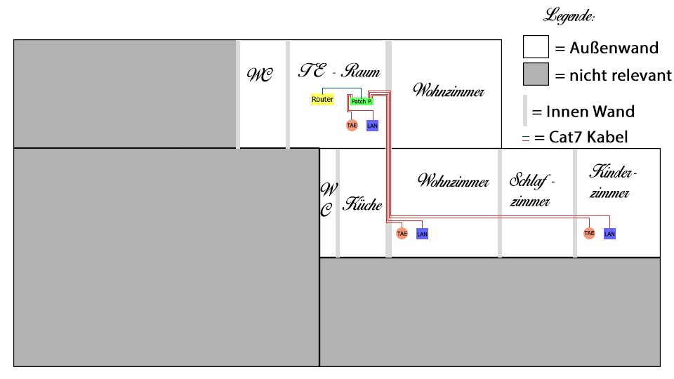

So, ich habe das jetzt nochmal mit Photoshop zeichnerisch dargestellt. Die Zeichnung entspricht zwar nicht ganz der Wirklichkeit, dient aber nur zur Verdeutlichung der Situation. Bei uns ist das halt so. Unser Haus hat insgesamt 6 Wohnungen. 4 davon sind bewohnt. Ich werde bald in die Dachwohnung umziehen. Allerdings befindet sich die Dachwohnung in einem anderen Hausabschnitt. Wir haben bereits einen TAE Anschluss von der Telekom in der jetzigen Wohnung und in der Dachwohnung. Welche davon ist dann der Hausanschluss? Außerdem muss ich doch auch die TAE Dosen neu legen, damit diese dann zusammen funktionieren oder nicht?

Keiner, der Hausanschluss ist im Keller - mit welcher Dose du ihn verbindest ist deine Sache.
In die Dachwohnung gehen wahrscheinlich nur 2 Adern und brauchen würdest du mindesten 6 ( 10 Adern bei 1000Mbit ).
Du musst also entweder 2 Cat Kabel ziehen, eines aufsplittern, oder nur eins ziehen und das Telefon über das alte Kabel anbinden.
Meistens ist der Aufwand zwei Kabel zu ziehen der selbe wie bei nur einem daher...
Mehr kann ich dir dazu nicht sagen, da ich dafür sehr genaue Angaben benötigen würde.
Es ist nur erraten, aber wenn jetzt irgendwo eine TEA Dose verbaut ist, dann gehen dort nur 2 Adern hin ( 4 Adern maximal ) und das kannst du nicht ohne weiteres für Netzwerk nutzen.
Du bist da und nicht ich, daher musst du schauen welche Kabel von wo nach wo verlegt wurden.
TAE Dosen würde ich übrigens egal was dran soll überhaupt nicht mehr verwenden.
Ich werf hier noch mal ein dass es eine schlechte Idee ist getrennte Wohnungen über ein zentrales Patchpanel bzw. Switch irgendwie miteinander zu verbinden.
Jede Wohnung bekommst seine eigene TAE-Dose für einen eigenen Telefonanschluss bzw. Internetanschluss. Innerhalb der Wohnung kann man sich dann die Verkabelung für sein eigenes kleines Netzwerk überlegen.
Alles andere bringt nur Scherereien.

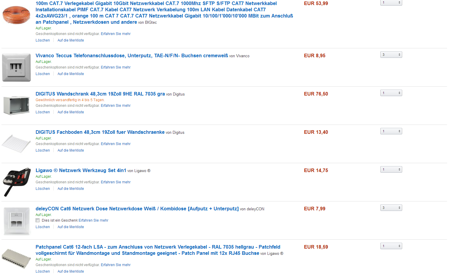

Edit: Meine Einkaufsliste sieht so bisher aus:
Was bräuchte ich den jetzt noch damit auch das Telefon funktioniert?
