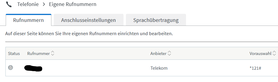

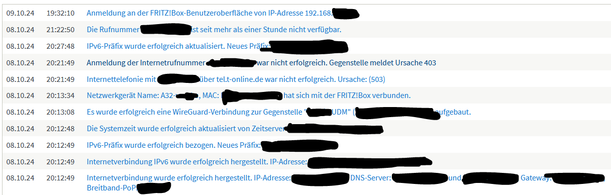

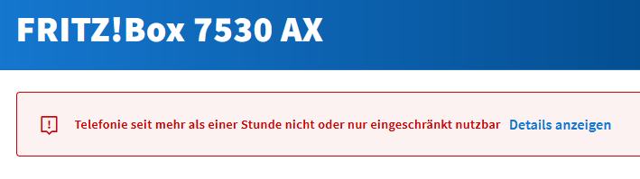

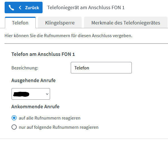

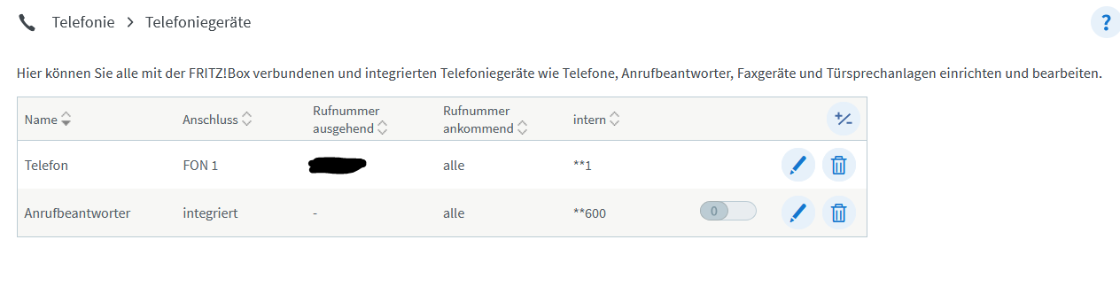

Im Anhang befinden sich die gewünschten Screenshots der FritzBox. Seit heute Mittag leuchtet die Info LED rot und auf der Statusseite findet man dann auch die Meldung, dass die Telefonie gestört ist

:heul:Jetzt hast Du ein ganz anderes Problem: SIP-Status 403, die Rufnummer ist aus Deinem Vertrag herausgefallen. Das am Besten sofort schriftlich einreichen … dann steht der Hotti nicht so unter Druck, wenn er Deinen Vertrag repariert. Wenn dann dieser Fehler weg ist, können wir uns wieder dem ursprünglichen Symptom widmen: fritz.box → Telefonie → Eigene Rufnummern → (Reiter) Sprachübertragung.

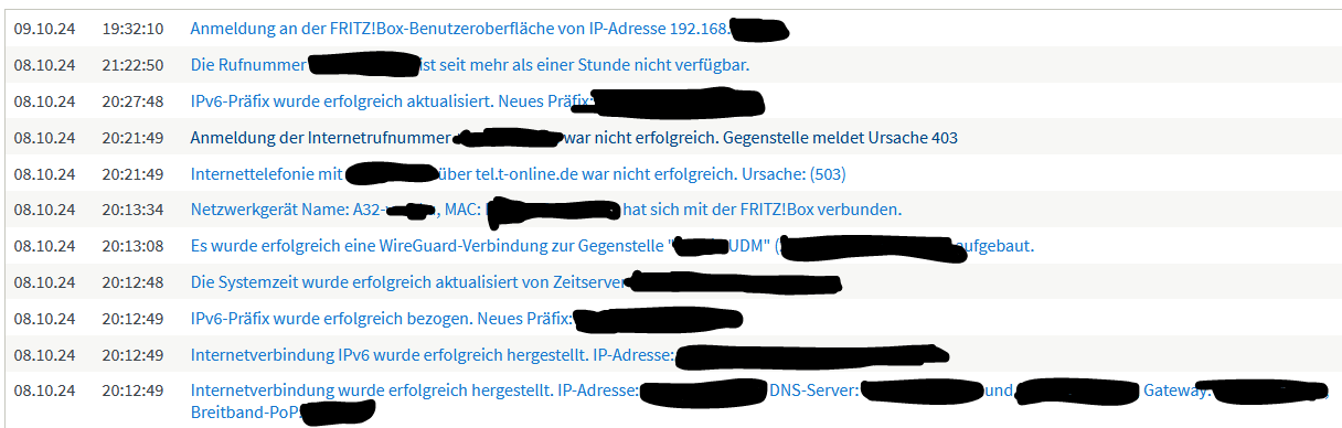

Dass Du keine Fehler auf der Ebene PPPoE hast, hätte der Hotti in den von Dir geposteten System-Ereignissen sehen können. Entsprechend hast auch keine Probleme mit der DSL-Leitung an sich. Entsprechend hätte man nicht einmal messen, geschweige denn resetten brauchen. Dein Problem ist auf Ebene Telefonie (SIP).
