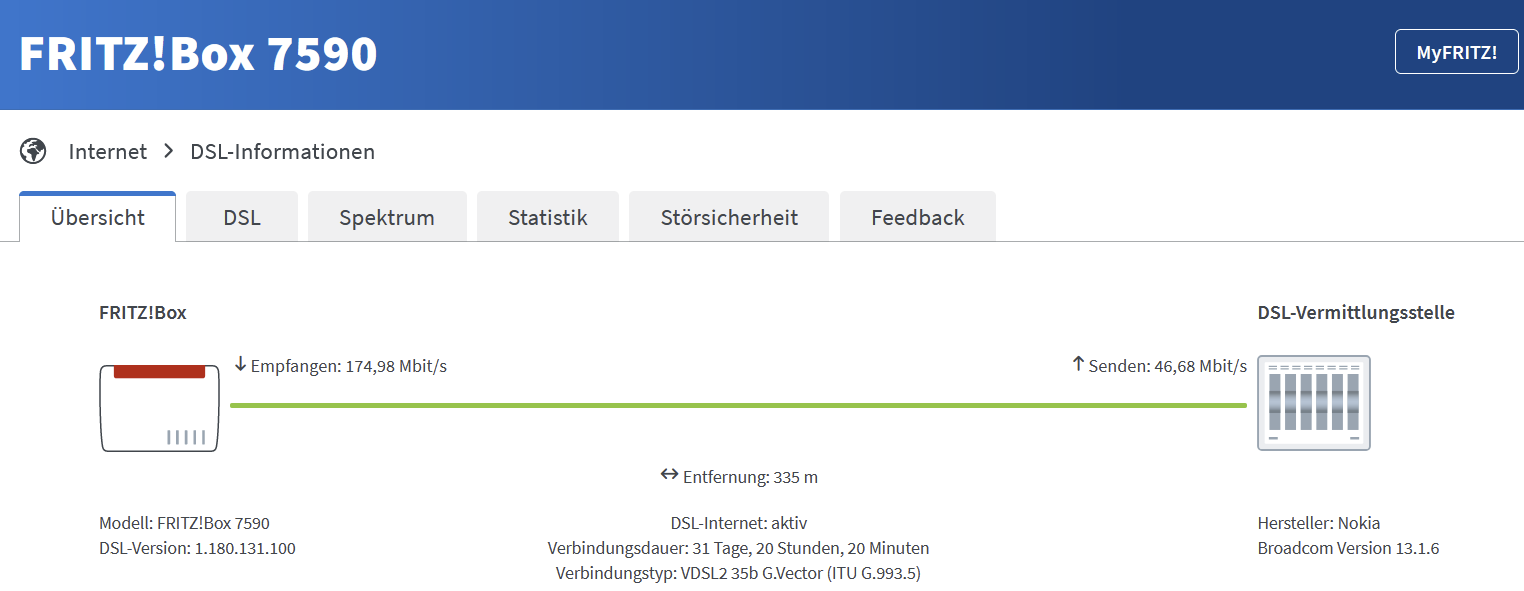

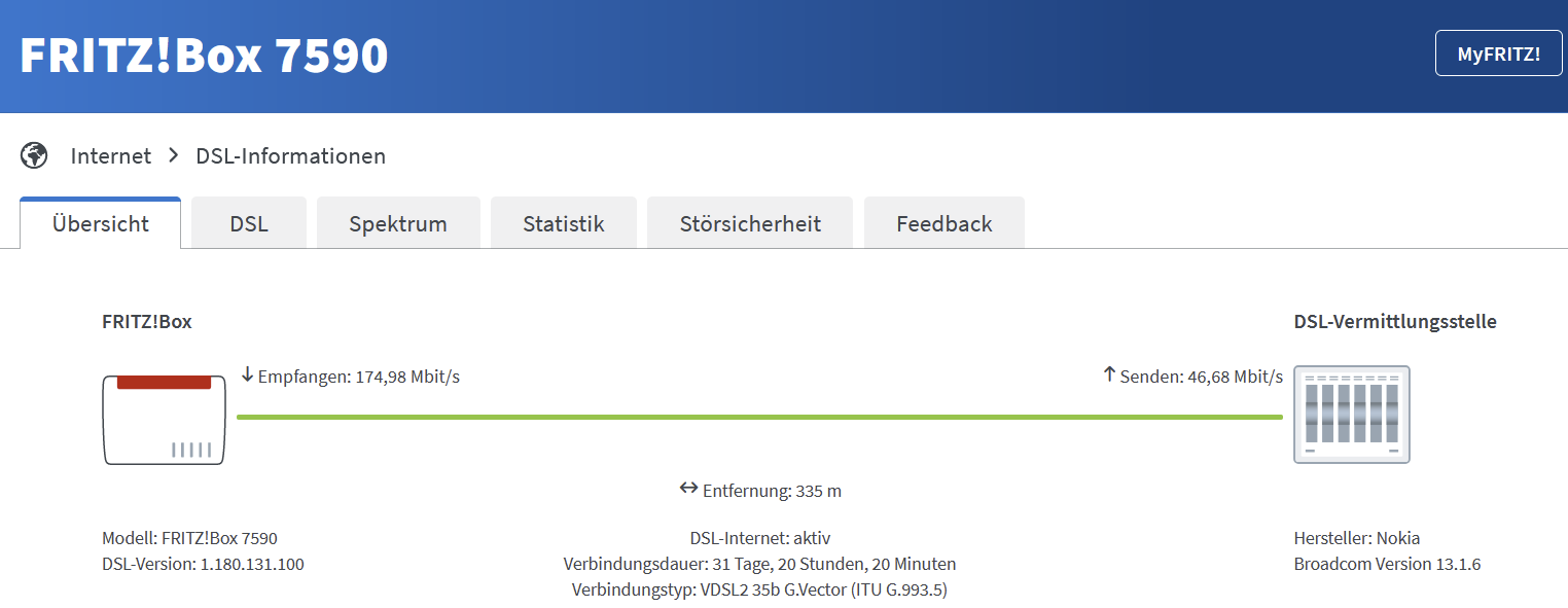

Ihr seit einfach zu weit weg vom verteiler. Bestimmt über 300 Meter. Könnt ihr zum Beispiel in der Fritz Box nachgucken

T0stbrot schrieb:
auf 175mbit gedrosselt
ist da nix, es sei denn du verstehst die letzten Meter Kupfer vom Verteiler zum Haus als Drosselung. Die sind aber technisch bedingt und nicht zu ändern.
Bist du bei der Telekom mit 175 Vertrag? meine Entfernung sind auch 333-335 Meter, aber der nachbar der vllt. 20 Meter näher ist kriegt den 250 Vertrag. Also wenn die Nachbarn minimum von 175mbit kriegen, und maximum von 250mbit verträglich dann denke ich dass hier schon so 200mbit ankommen. Könntest du vielleicht mal die DSL seite zeigen?
