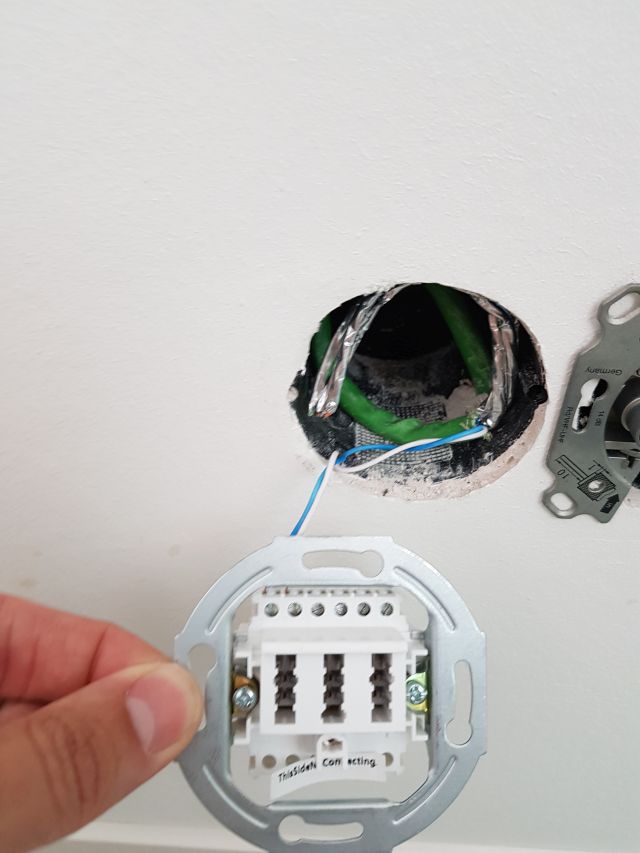

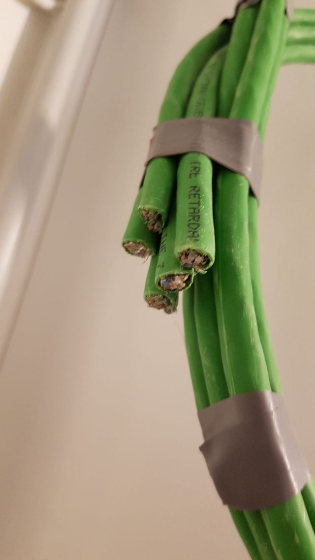

Jetzt wollte ich die vorhandenen CAT Kabel in den Wänden nutzen. Wir haben 5 CAT7 Leitungen in jeden Raum. Aktuell sind die aber an eine TAE Dose angeschlossen. Das ganze sieht so aus:
Keller: kabel.jpg Räume: tae.jpg

Ich habe leider nur ein grünes Kabel für jeden Raum. Ich kann aber auf jedes Kabel einfach einen RJ45 Stecker setzten? Dann bräuchte ich 5 Anschlüsse im Keller. Die FritzBox hat nur 4. Dann müsste ich noch einen Switch in den Keller stellen? Dann jeweils einen Access Point in jedes Stockwerk angeschlossen an die Netzwerkdose?

Wir haben 5 Räume. In jedem dieser Räume ist eine TAE Dose an der eines der grünen CAT7 Kabel hängt. Ein Kabel pro Raum. Die Kabel laufen dann in den Keller und sind dort wie auf dem Bild zu sehen verfügbar. Es gibt keine Netzwerkinstallation.
