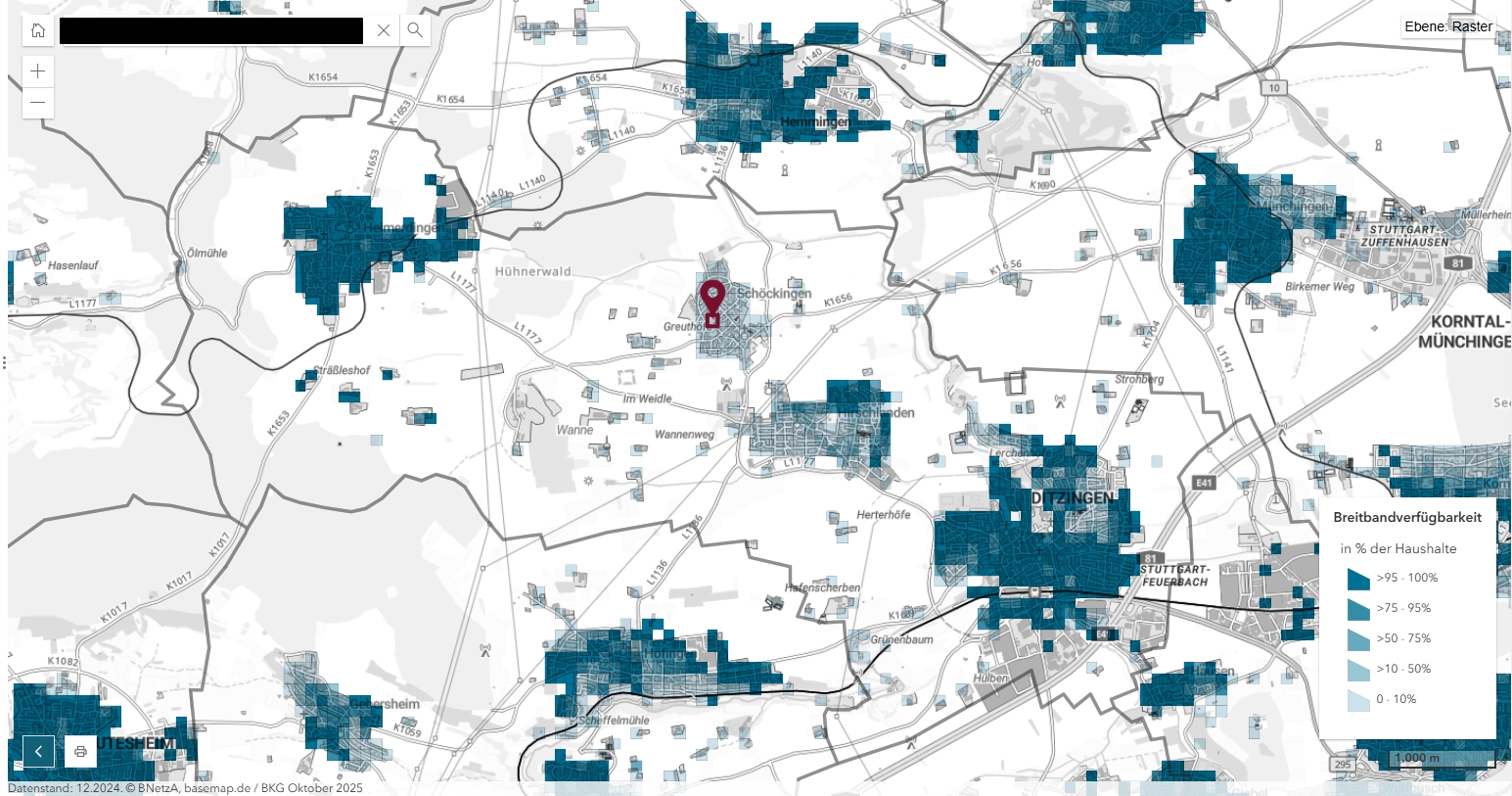

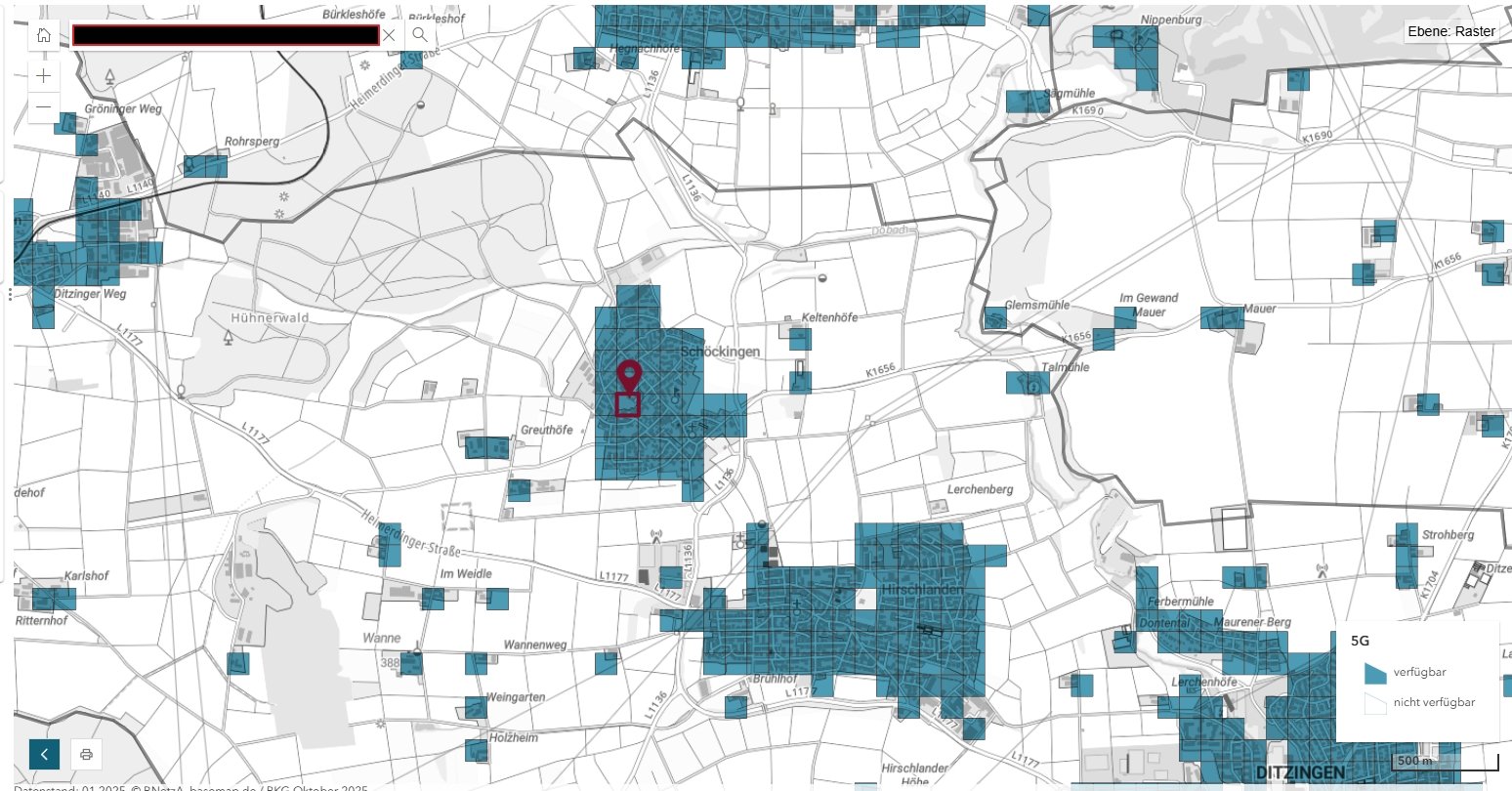

Dass an einer Adresse nur ADSL verfügbar ist, ist heutzutage eigentlich recht selten geworden. Was gibt der Breitbandatlas denn an der Adresse aus?
Ggf. besteht auch ein Fehler in der Datenbank der Telekom, denn ADSL (max. 16 Mbit/s) ist immer das Rückfallprodukt, wenn lt. Adressabfrage kein VDSL verfügbar ist. Es wäre aber nicht der erste (neu-)Anschluss, bei dem diese Daten nicht stimmen und nach Buchung dann doch VDSL verfügbar ist. Da kann aber vielleicht @Telekom hilft nochmal händisch nachforschen.

Goldsmith schrieb:
So sieht das aus.
Wenn ich, nach den Anhängen, einige Straßen beziehe, dann bekomme ich sogar 250Mbit/s angeboten und zusätzlich Hybrid.
Ok, bedeutet nicht das man es dann auch bekommt, denn erst nach dem buchen wird ja das technische geprüft.
