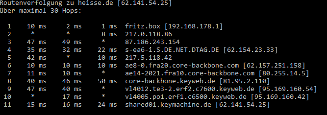

Ich messe bei meinem Rechner über TS3 einen Paketverlust von 36% (verschiedene Tageszeiten und Server). Paketverlust ist auch beim anpingen von zb heisse.de:
Bin per Wlan verbunden.
Hab mal meinen Router angepingt und konnte bis dahin keinen Paketverlust feststellen:
Dann hab ich die nächste IP in der "tracert-liste" angepingt:
10 Minuten später nochmal:
Die IP gehört zur Telekom:
http://www.utrace.de/ip-adresse/217.0.118.86
Kann man da irgendwas machen? Wir benutzen eine relativ alte Fritzbox, ich hätte noch einen neueren TP-link rumstehen. Würde da ein Wechsel evtl was bringen? Bzw wo genau liegt denn das Problem?

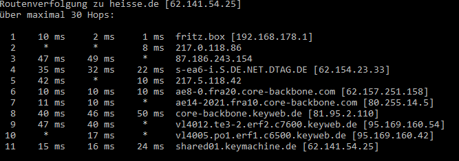

EDIT: Screenshot der hops:

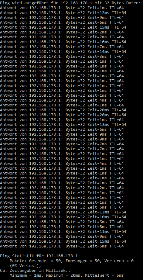

EDIT: Das ist die komplette Liste der Pings an den Router falls das irgendwas bringt
Wlan mist.
Anderen Kanal probieren ? Positionierung des Router ändern, irgentwo hinziehen wo es keine Nachbarn gibt.
Könnte natürlich auch tatsächlich an der Telekom liegen, dazu müsste man aber erstmal mit Kabel probieren, um das Wlan als Fehler auszuschliesen bevor man da anruft :p
Wieso W-Lan als Fehlerquelle ausschließen? Das hat er doch quais schon. Der PL tritt doch erst hinter dem Router auf. Und da ist bekanntlich kein W-Lan mehr im Spiel. Bis zum Router sinds 0% Verlust. Also entweder der Router oder tatsächlich die Leitung.

Wo siehst du da 20ms?
beim 2. Screen ist der Ping zum Router max 20ms. Allerdings von 50 Paketen 0 Verluste (alles andere wäre bei WLAN unschön).

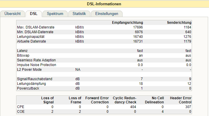

Finde nichts in den Einstellungen, was da auch nur entfernt drankommt ;D gab's das vielleicht bei den alten Geräten noch nicht? Hab mal nachgeguckt, das Modell ist etwa 10 Jahre alt (neuste Firmware ist drauf)

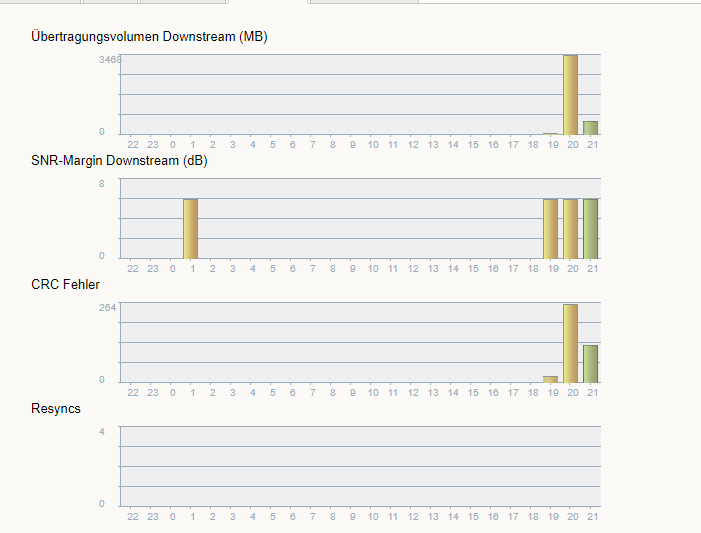

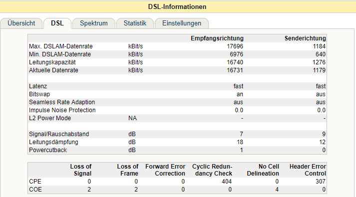

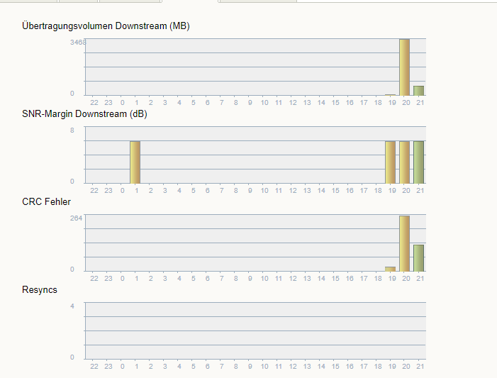

Ich habe evtl Statistiken gefunden, die dir was bringen, Lawnmower:
Ich weiß nicht ob die viel bringen, aber das war das Einzige, was nur ansatzweise nach Statistiken aussah :D
Genau das sind sie ;)
Bin jetzt nicht der DSL Profi - da können andere hier kompetenter Auskunft geben - aber ich vermute die hohen CRC Fehler sind dein Problem und das deutet auf ein Problem mit der Leitung hin. Da muss Telekom ran, ggf in Kombi mit einer neuen Fritzbox (aber das werden Dir die Techniker bestimmt sagen wenn das nötig ist). Es soll Fälle geben wo es schon gereicht hat wenn der Provider den Anschluss/Port resetet - sprich die Thematik könnte mit einem Support Gespräch mit der Telekom innert wenigen Minuten/Stunden gelöst werden.

Zu der einen Telekom IP aus einem tracert, die nicht antwortet: ist völlig normal, zwischen deinem Router und dem Ziel gibts viele Netzknoten, die im tracert auftauchen, aber auf Pings schlicht nicht antworten und das ist auch gut so.
