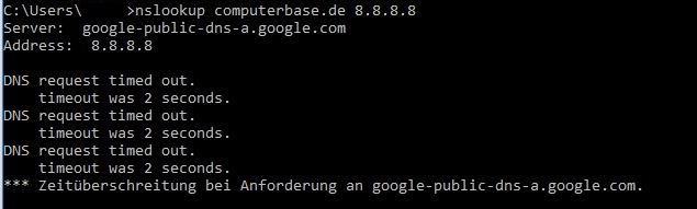

Würde ich gerne aber aktuell fast unmöglich... diese Anforderung ist ja auch vollkommen absurd, wie kann jemand nur sowas wollen.
Ohne einen Timeout wird fast gar keine Anfrage beantwortet und jede 5. läuft komplett ins Leere.
Es sollte generell alle Google Dienste betreffen, durch TCP bemerkt man es natürlich meist nicht.
Auch bei mir laufen Youtube Videos ohne Probleme wenn sie einmal kurz gecached haben.
Allerdings kann es bei allem zu kurzen Gedenkzeiten kommen, so kann eine Googleanfrage halt mal eben 3 Sekunden und länger dauern.
