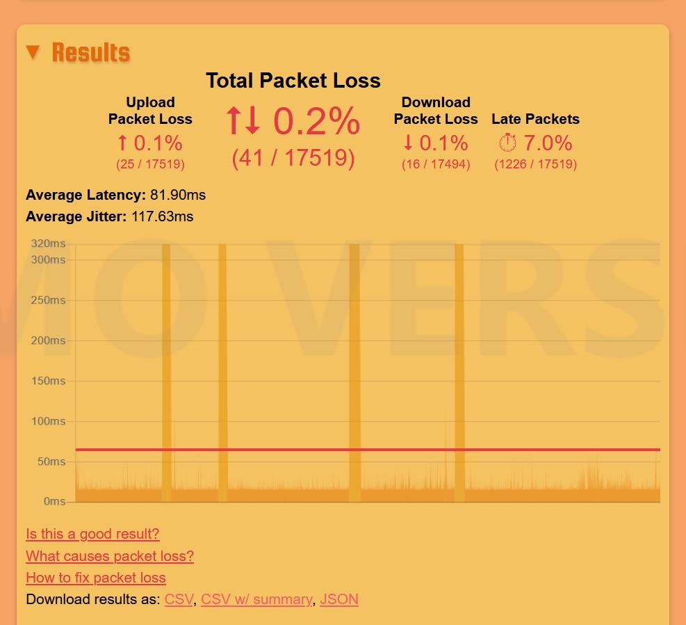

Wie lange lief der Test denn bei dem angehängten Screenshot und mit welchen Einstellungen (Pakete pro Sekunde)? Weil da gibt es keine großen Paketverluste.

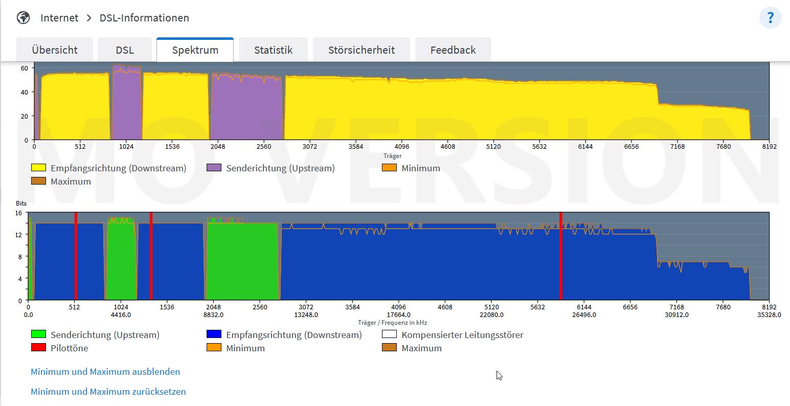

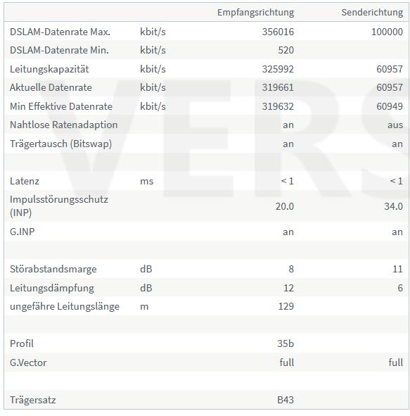

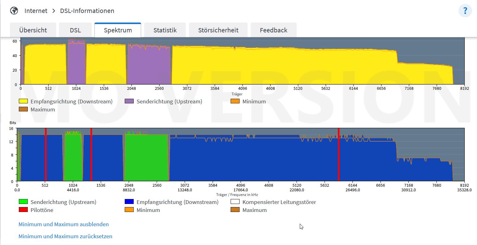

Kannst du mal die Details aus der Fritzbox posten mit Spektrum und Minimum/Maximum aktiviert? Findest du bei Fritzbox->Internet-> DSL Informationen -> Spektrum (unten Min/Max aktivieren)

Der Test lief über 2 Minuten. Klar sind es "nur" 0,2% aber ihr seht die gelben Balken. Es war 4 Mal vorgekommen in diesen 2 Minuten. Ist nicht regelmäßig eher sporadisch. Ein längerer Test ändert nichts an dem Ergebnis 0,2%. Einstellungen des Tests war einfach Mal auf die Voreinstellug "CoD Warzone". 60 pings pro Sekunde
Erst seit dem sie die Störungen behoben haben. Dieses Verhalten ist neu.
Screenshot kommt gleich.
Die gelben Balken bedeuten nicht zwangsläufig Paketverluste, sondern können auch eine Verzögerung sein. Da sie aber außergewöhnlich hoch sind, ist es denkbar, dass sie in diesem Fall identisch mit den Verlusten sind.
Das hab ich mir gedacht, denn dann sind die Unterbrechungen nicht 1 - 2 Sekunden lang, wie du beschreibst, sondern nur Bruchteile von Sekunden. Es sind ja nur 40 Pakete verloren gegangen, und das in 4 Blöcken. Da bleiben pro Unterbrechung nur 100 - 200 ms.
Der Screenshot sieht gut aus. Wie lange bestand der Sync zu der Zeit? Es gibt praktisch keine Einbrüche im Minimum. Daran liegt es nicht. Wenn es ein Provider Problem ist, dann weiter hinten im Netz oder weiter oben im Protokollstapel.

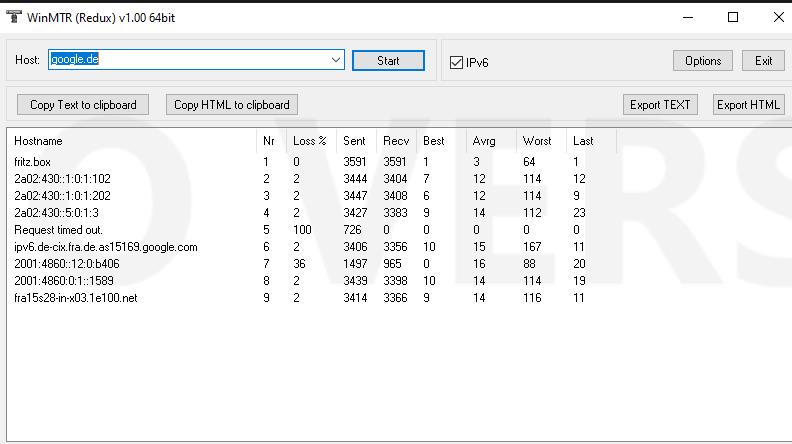

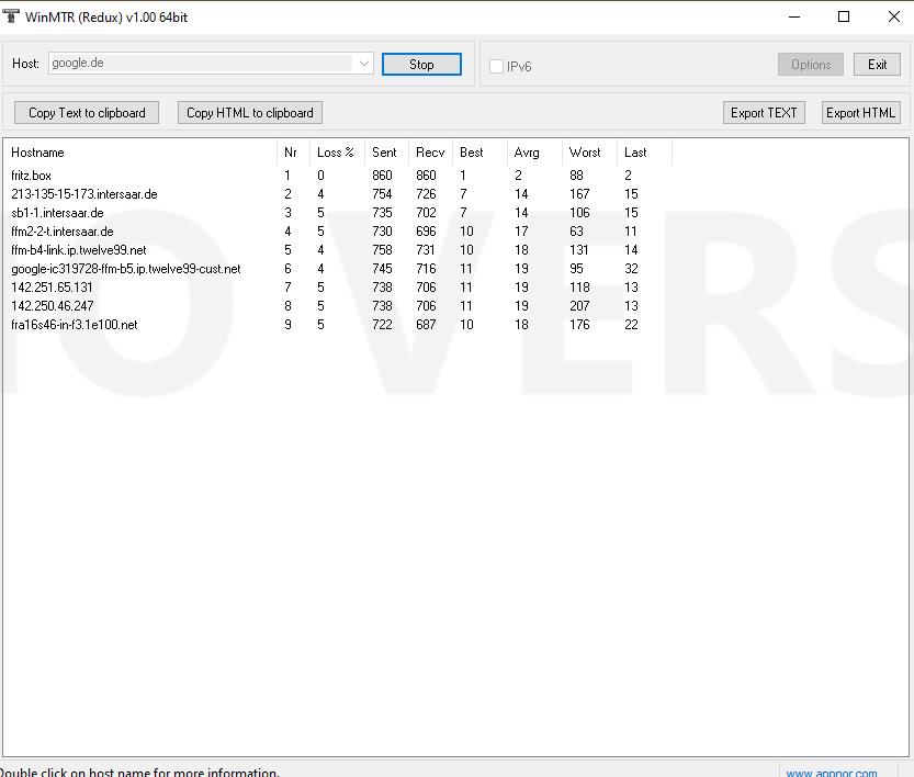

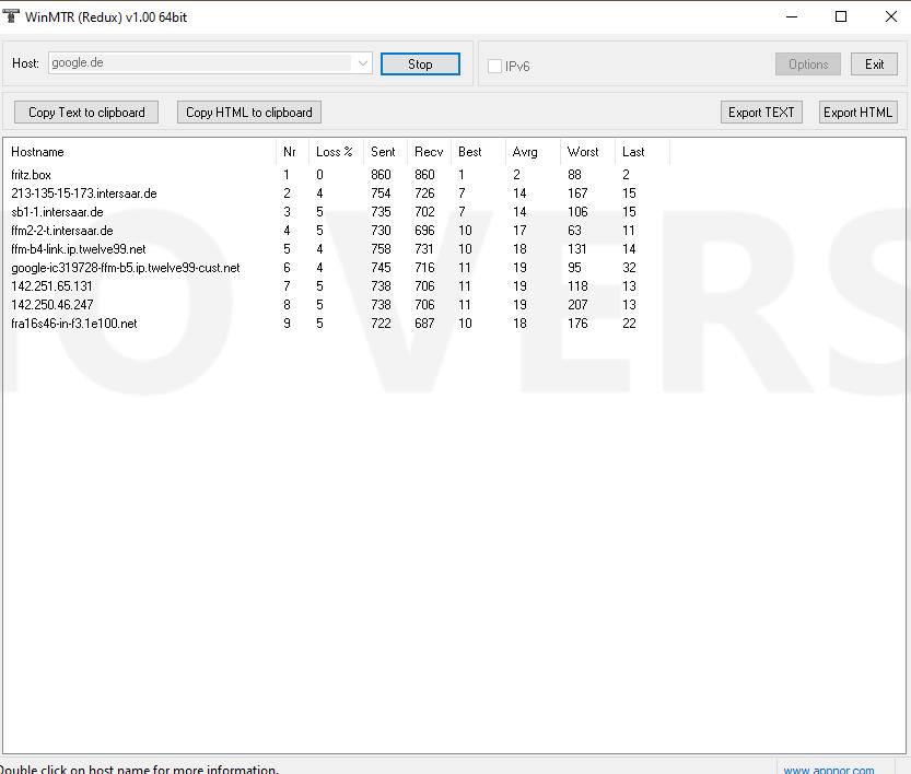

MTR durchgeführt, was kann man jetzt daraus für Schlüsse ziehen?

Pingplotter wäre bunter ... Und wohl auch informativer
Aber hier sieht es durchgehend nach einem Problem aus..
Vodafone Glasfaser

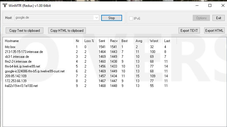

Hab das gleiche nochmal mit ipv6 gemacht, sieht ähnlich aus?!

Das Problem tritt erst hinter deinem Heimnetz auf, aber ab dem ersten Anbieter-Hop. Da musst du eine Störung aufgeben.

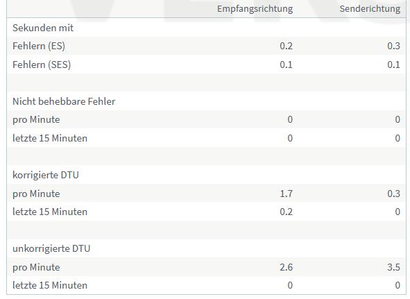

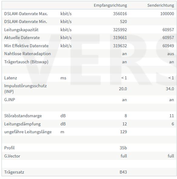

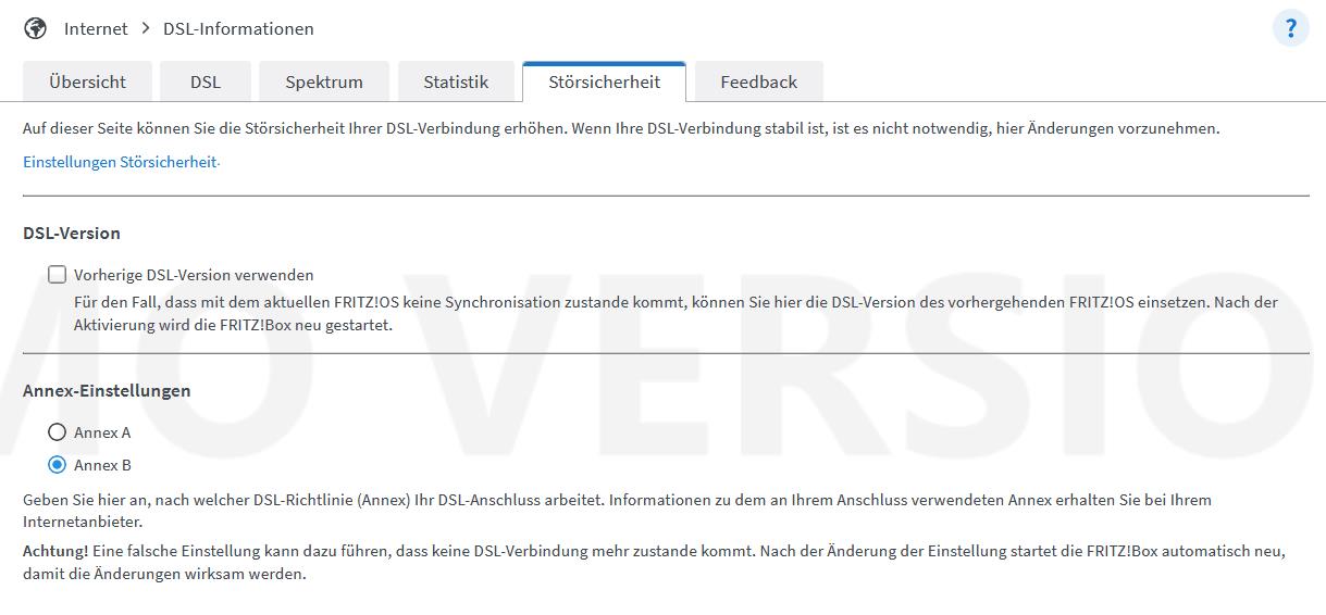

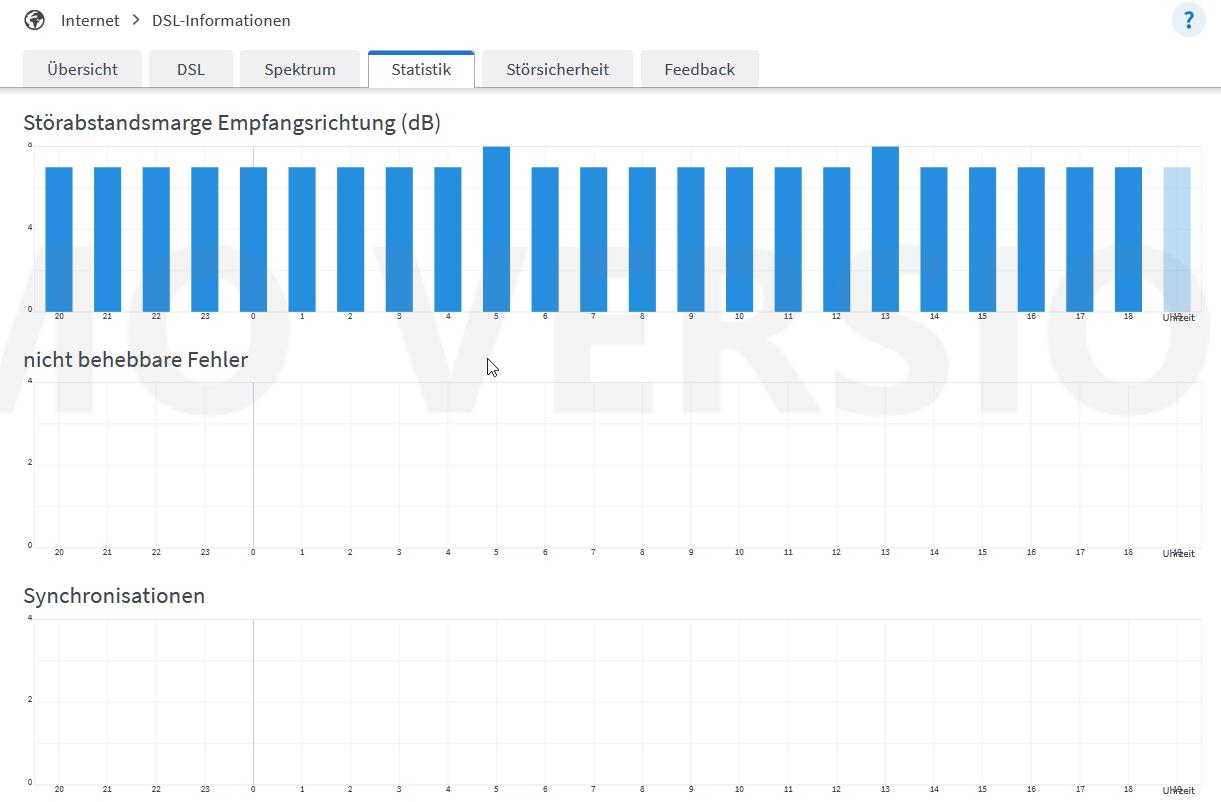

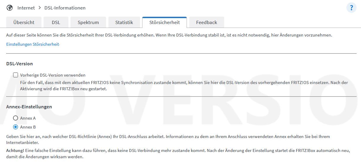

Was sagt denn der Log der Fritzbox zur Verbindung. Nicht das Spektrum sondern da wo zahlen stehen wie Sync Up down . Und Verbindungsfehler... CRC.. Signalqualität und Rauschabstand..

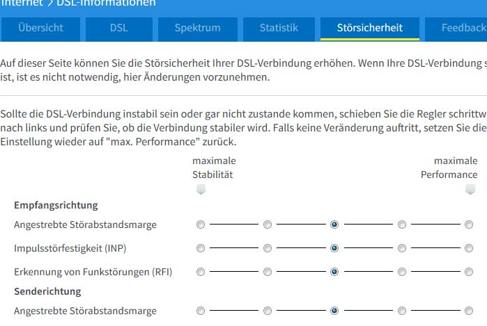

Störsicherheit könnte man auch schauen..
Bei Störsicherheit sind glaub ich eigentlich so Schieberegler. Sind irgendwie nicht da:freak:

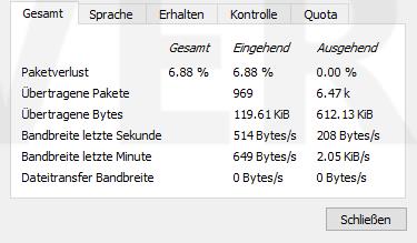

Ich glaube auch nicht dass es überhaupt an meiner FB liegt. Das lief ja jetzt so seit 3 Jahren ohne diese Paketverluste. Das macht einen schon wahnsinnig beim Telefonieren oder halt bei Zoom oder teamspeak oder sonst was.
Wenn ich bei MTR mal einstelle dass 2 Pakete pro Sekunde gesendet werden dann wird der Loss natürlich höher. Aber egal wo der Fehler liegt, kann mir keiner erzählen, dass das üblich ist.

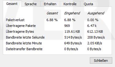

Anbei ebenfals mal nen screen vom TS3 Client Verbindungsinfo Fenster

Post 16 Bild Nr 2 ...
Pro Minute 2-3 unkorrigierte Datenpakete ... also Datenverlust ... ob das gut ist...
gibts sowas nicht mehr bei Störsicherheit ?
Ich kenne diese Ansicht mit der Störsicherheit. Anscheinend nicht mehr da. Der Reiter "erweiterte Ansicht" ist auch weg.
Pro Minute gehen zigtausende Pakete über die Leitung. Da sind 2 verlorene völlig unkritisch.
Die Leitung sieht gut aus. Daran liegt es nicht.
